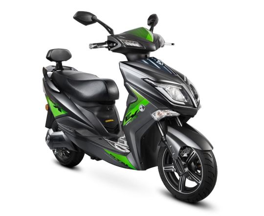

Hallo liebe HAWK-Fahrer,
bei den polnischen Teile-Lieferanten finde ich dieses dem HAWK nahestehende Modell mit Namen Barton E-Max (und als One wohl der Angry Hawk)
Möglicherweise sind die dort bei Motor-X (relativ günstig) bestellbaren Teile auch Etwas für eure HAWKs:
Ob die Teile für den alten oder neuen HAWK (2.0) sind, müsste man schauen. https://www.motor-x.de/czesci-do-skutera,barton,e-max-2
ECU:
https://www.motor-x.de/regulator-napiec ... max,p.html

Das Steuergerät auf dem Bild ist jenem für den alten Hawk ähnlich.
Ich hab mal durchgeblättert, und der Motor der dort angeboten wird scheint ein anderer zu sein, als jener im hier verkauften Hawk.
Ausserdem wundert mich, das der angebotene Akku dem aus dem Hawk 2.0 entsprechen zu scheint.
Der Preis für den Akku ist natürlich sehr günstig, und für mich auch realistisch, nur leider ist er ausverkauft.
Der dort angebotene Motor hat 1800 Watt, vermutlich ist die Dauerleistung gemeint. Unsere Hawk haben jedoch den 3000 Watt Motor mit 2000 Watt Dauerleistung.
International verkauft Sunra den Hawk unter eigener Marke eben mit jenem 1800 Watt Motor, deswegen würde ich nicht drauf Wetten, das Die Teile für den Hawk passen.

Also mein Hawk 2.0 hat wohl diesen diesen 1800 Watt Motor. So steht es auf der Plakette an der Fahrzeugseite und im CoC! Steht bei dir was anderes @Prinz_von_Sinnen?
Aber ist ja eh nicht mehr erhältlich. Dafür aber einige andere Teile, ne interessante Preisgestaltung haben die da. Danke für den Link @didithekid
