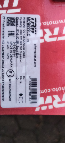

Hallo und alles Gute zum neuen Jahr,
da mein Roller die gleichen Beläge hat und die 9mm dicke Version ebenfalls nicht passt, empfehle ich hier die Nr. von TRW: MCB 822 für die Dicke 7,5 mm. https://www.hood.de/i/beeline-pista-luc ... gIG4PD_BwE
Ich habe auch schon für weniger Geld China-Beläge bestellt, die mit 7mm Stärke angegeben waren, aber dann doch 9mm bekommen, die ich direkt reklamieren musste (später kamen dann auch die bei dem Shop teureren dünnen, mit den korrekten 7mm).
Mit der Nr. TRW MCB 822 sollte aber direkt die korrekte Stärke kommen. Davon gibt es zwar auch die noch teuere Sintermetall-Version (SV), die aber eher mehr zum Quietschen neigt.

Re: HAWK 2.0 Bremsbeläge TSN
Das ist doch genau die Nummer, die mein lokaler Mensch braucht , danke.

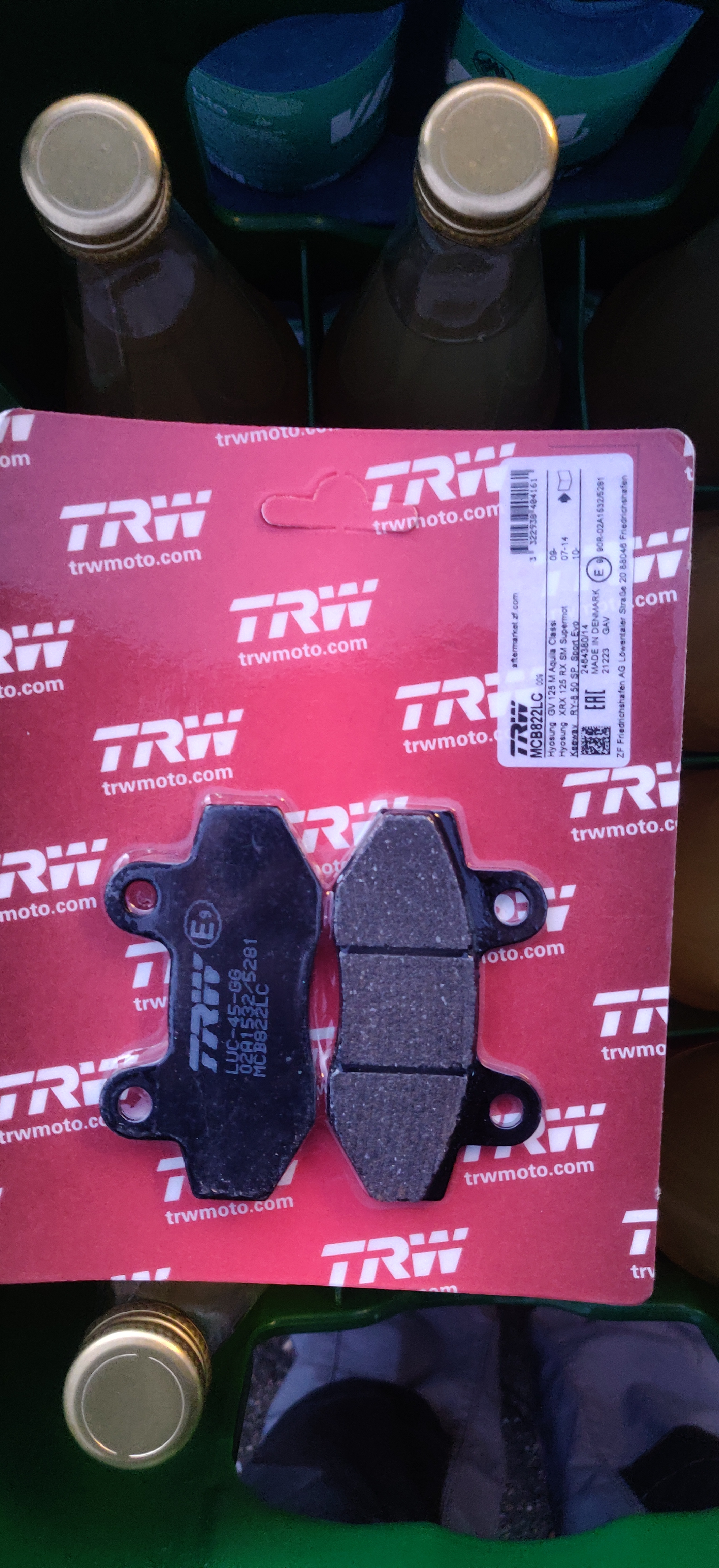

Lokal gab es die für 11€ und mit Probe ob es passt
Wobei ich beim Platz wahrscheinlich auch 9 mm nehmen könnte.

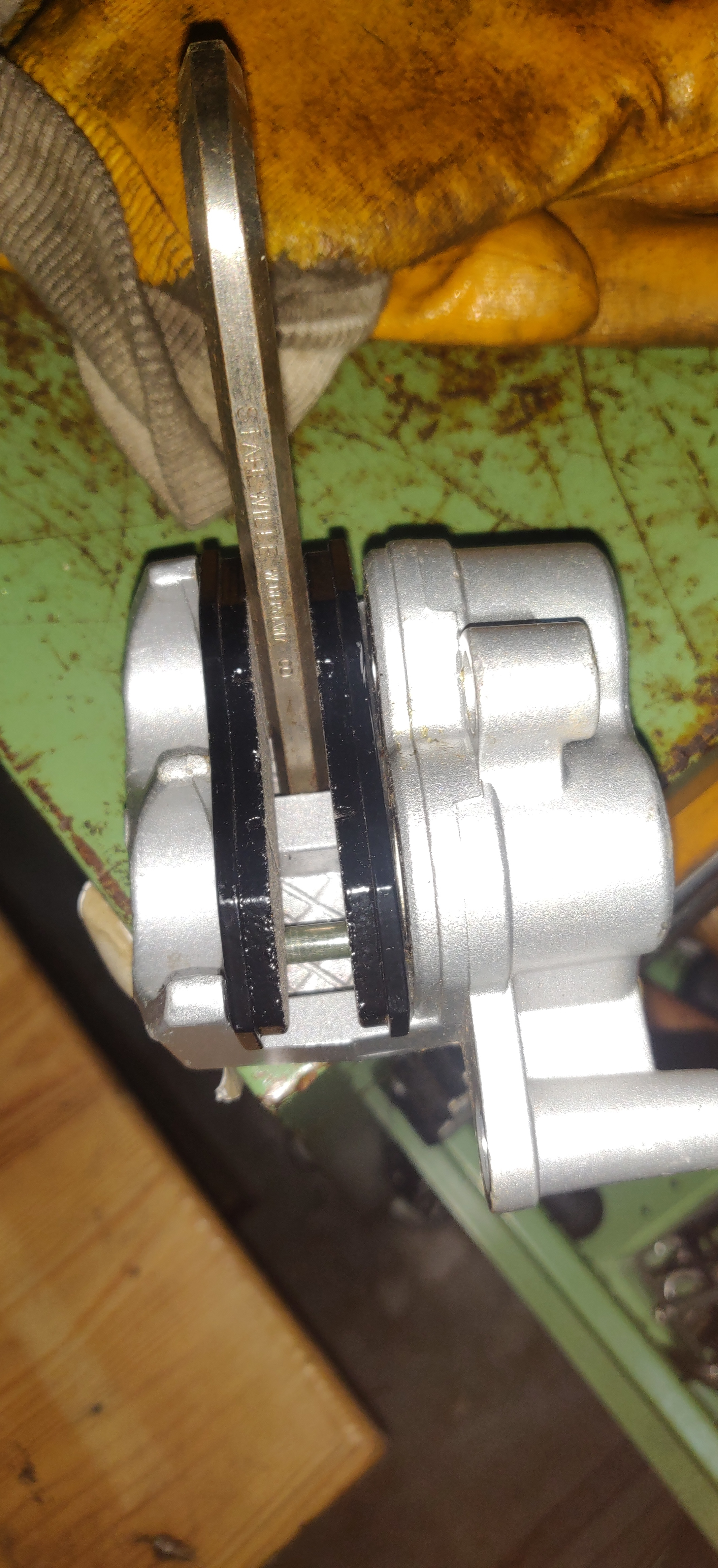

So sehen die Teile aus, wenn ich mir mein Bremssattel so anschaue, passen da wohl auch die 9 mm.
