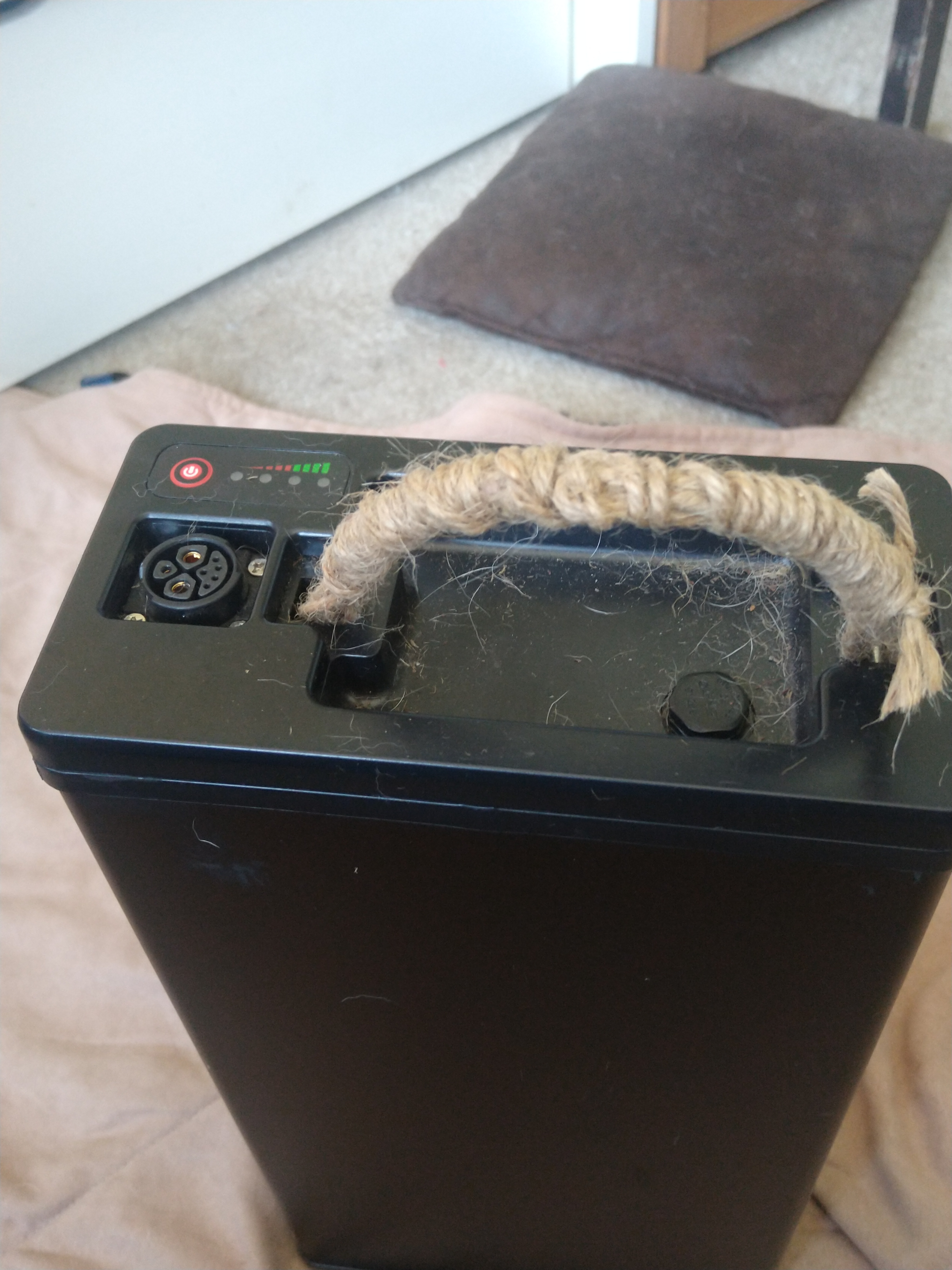

Leider hab ich ja diese Woche Urlaub, und da erfahrungsgemäß, zwischen Idee und Fertigung meist mehr als ein Monat liegt, hab ich die Bastelsachen meiner Frau durchgeschaut, und mich an einen Spruch der Ökos aus den 80ern erinnert:
Jute statt Plastik!
Jute statt Plastik!

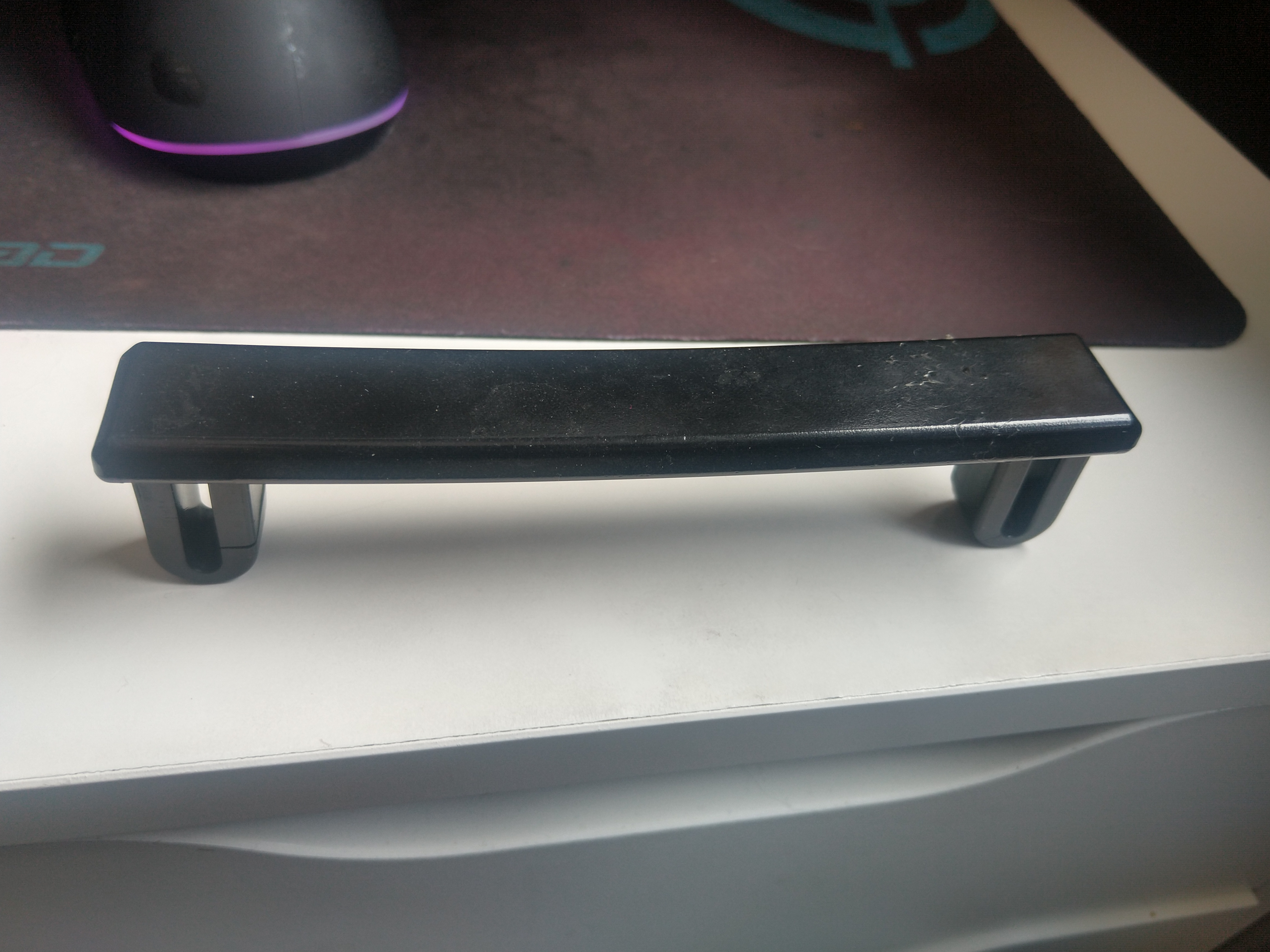

Hier nochmal zur Veranschaulichung der betroffene Grifftyp:
Das angenehm griffige Plastik, reißt von innen an der Halterung

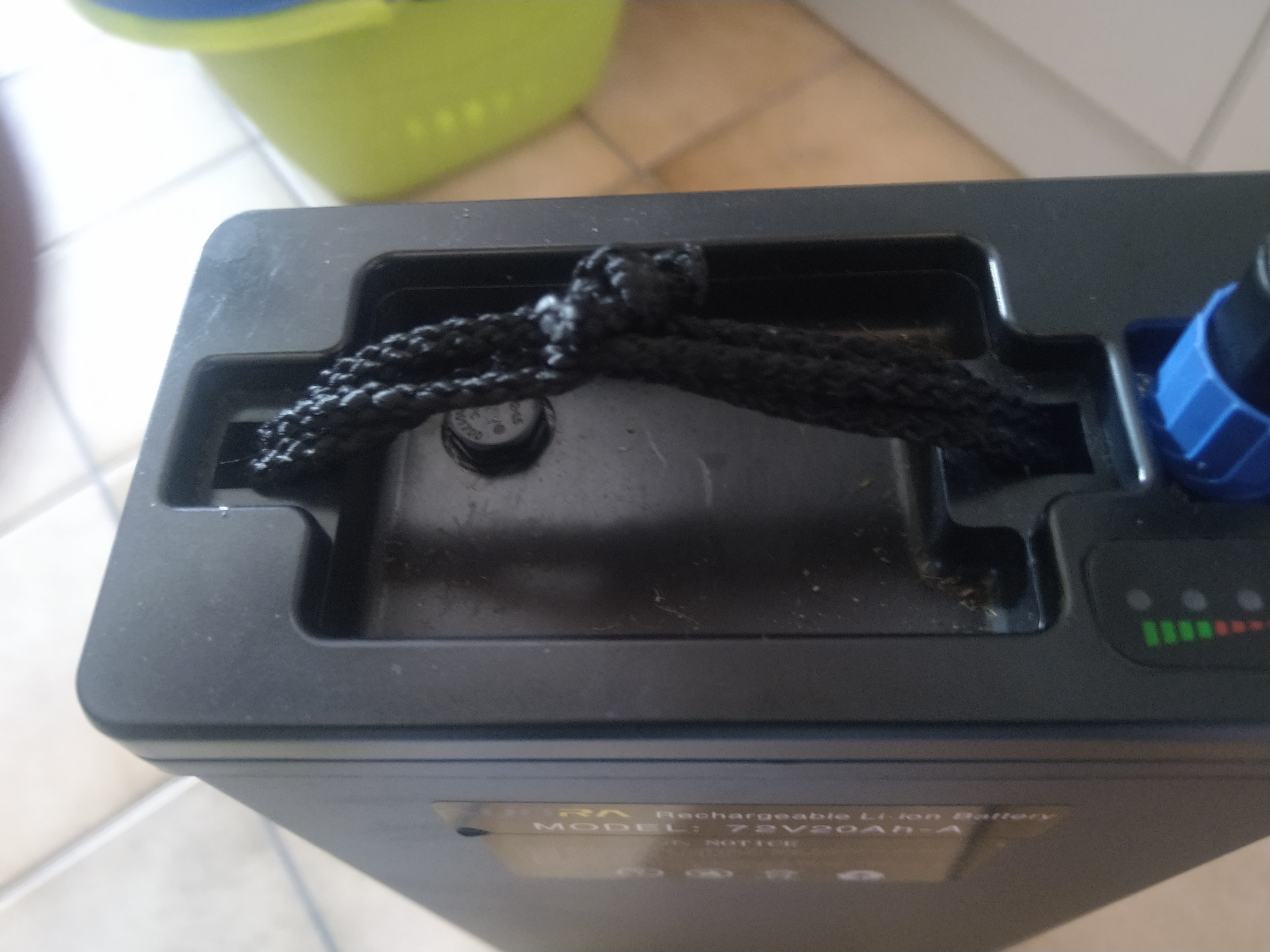

Und Hier erstmal meine Lösung aus einer Nylon Hundeleine:

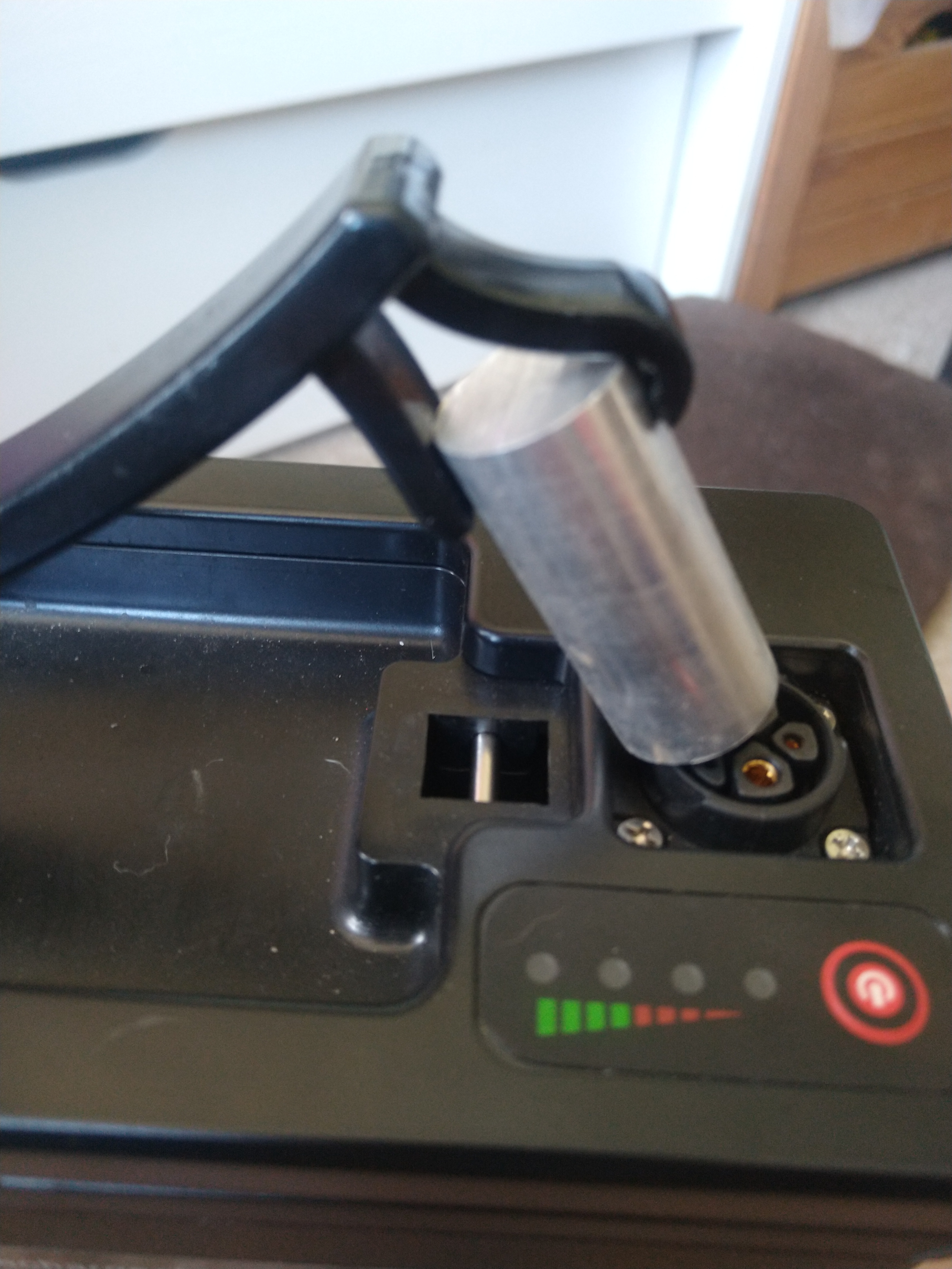

Re: Akkugriff Hawk 2.0 LI
Komisch, ich dachte beim Hawk und beim Classico sind die selben Akkus verbaut, da die Abmessung und Kapazität gleich sind.

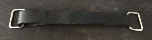

Bei meinem Classico ist am Orginal Akku ein Ergonomischer Griff aus Metall dran zum Anklappen.
Telegram = @Frissmich
- Prinz_von_Sinnen
- Beiträge: 1358
- Roller: Futura Hawk 2.0
- PLZ: 32312
ich denke das ist, wie der andere Stecker, mit der umstellung auf bms gekommen, und auch nur beim Hawk 2.0 und evtl. Angry Hawk so.
