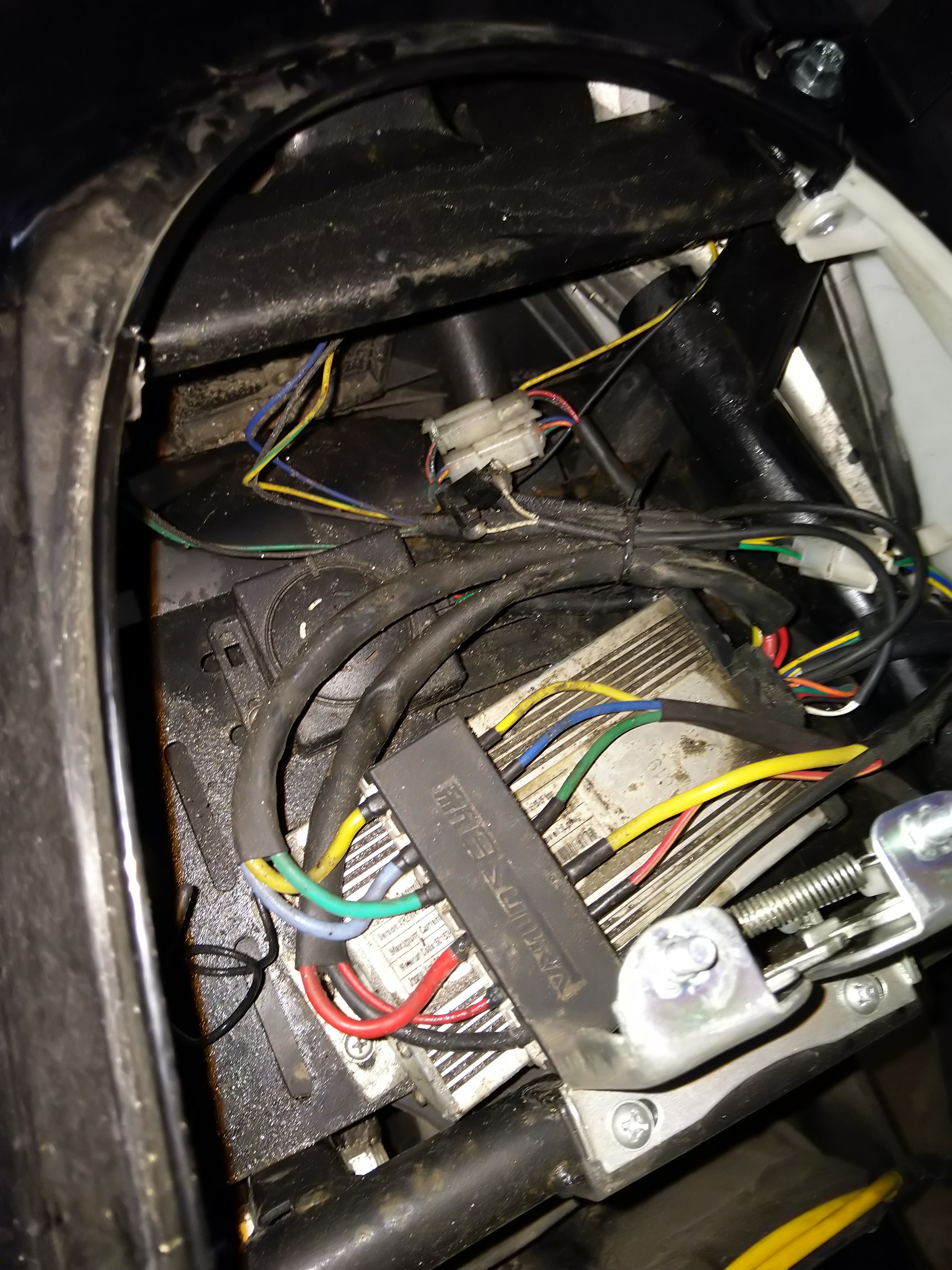

ch habe ein Problem mit meinem Hawk.
nach Akkuwechsel, leuchtet gleich das display nachdem sicherung auf on geschaltet wird ohne das zündschlüssel steckt. ich bin nicht gefahren und habe es nicht probiert. ich hatte das gefühl irgendwas schmort.
was kann da kaputt sein. ich hoffe nur der controller? das kabel zum akku oder zum motor?
würde mich über schnelle Hilfe freuen.
mfg, torsten
mfg, torsten

das mit der fernbedienung funktioniert nicht, der roller bleibt an, und gibt komische geräusche von sich von unter der sitzbank. so wie als ob irgendwas knistert..
fernbedienung funktioniert aber, alarmton etc.
fahren würde er auch, rad dreht sich beim gas geben, steht auf hauptständer, auch bei schlüssel in mittelstellung.
@didi: ich hatte den li-akku ausbebaut zum laden, und hab ihn ca.12h später wieder eingebaut. (abgesehen davon hab ich 2 akkus, die ich alle 200km tausche)
ob der roller wirklich aus ist wenn der schlüssel in mittelstellung ist, keine ahnung. einmal habe ich die sicherung nicht auf off geschaltet, da hats am anderson stecker gefunkt beim anstecken .

da is alles feucht und verdreckt

Hallo, die Alarmanlage ist schon mal der Übeltäter. Nach trennen der Steckverbindung sollte es wieder normal gehen. Manchmal hilft es schon die Kontakte sauber zu machen.
Das Motorsteuergerät usw. ist Spritzwassergeschützt.

das wollt ich auch grade schreiben
danke
ich bekomm ein austauschgerät und habe erstmal grob abgedichtet wo es vermutlich zu viel feuchten dreck reingeschmissen hat.
ist jetzt erstmal ohne alarmanlage, aber wie gewohnt
danke

So modern hatte ich die HAWK-Technik gar nicht eingeschätzt. Da der Roller offenbar (auch am Zündschloss vorbei) mit Fernbedienung/Alarmanlage eingeschaltet werden kann, ruft ein Kurzschluss-Schmor-Defekt in diesem Strang dann natürlich das gleiche Problem hervor, (was ich am Zündschloss vermutet hatte). Das sieht ja so aus, als wäre das Problem mit Austausch des Alarm/Fernbedinungs-Moduls, dann vollständig behoben. Toi Toi Toi.
PS: Dass es am Anderson-Hochstromstecker (unabhängig von "Zündung" an/aus) funkt, wenn man den Hauptschalter/Schutzschalter vergessen hat auszuschalten, ist normal und zunächst unkritisch. Schaltet man den Hauptschalter (korrekt) erst ein, wenn der Akku schon angesteckt ist, passiert ein ähnlicher Funken im Schalter, wo man ihn natürlich nicht sieht. Beides führt über die Jahre auch zu Verschleiß, der aber natürlich nicht vermieden werden kann.
