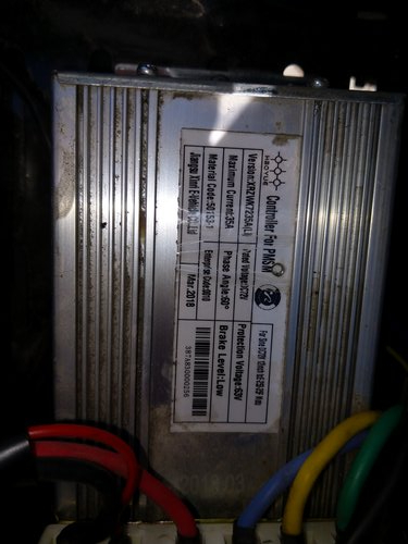

Hi und hallo... Schönen Sonntag an alle!! Hab hier Mal den Controller vom Hawk 3000li fotografiert!
Vielleicht kann ja wer von euch mit den Daten und Möglichkeiten etwas anfangen....

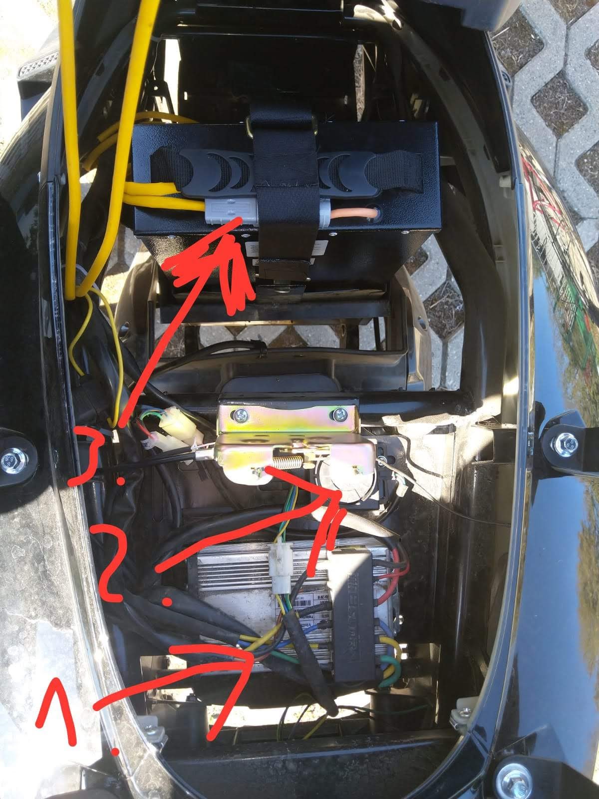

Hier ein kleiner Einblick unter das Helmfach!
1. Controller (zuständig für die Steuerung)
2. Alarmanlage
3. Akku
2. Alarmanlage
3. Akku

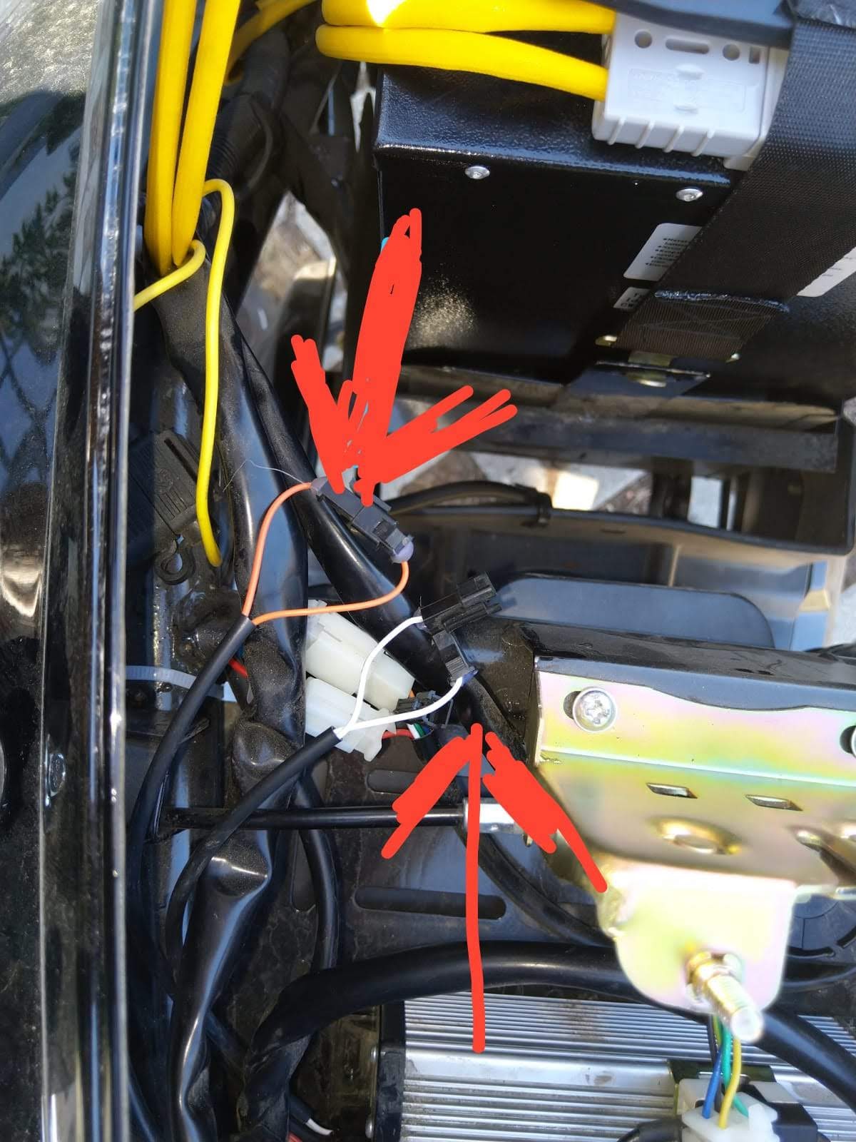

Re: Hawk 3000 Elektroroller Futura
Hier nun noch eine Erklärung zur Drosselung und zum Tempomat:
Drosselung: die beiden Weißen Kabel zusammen stecken und schon fährt der Roller nur 25-29km/h
Sollte also der Roller bei Auslieferung nur so langsam fahren, dann... Roller Helmfach ausbauen ( nur 4 x 10er Schrauben/ Muttern raus) und die weißen Kabel an der Steckverbindung trennen... Und schon fährt er schneller!
Tempomat: Falls euer Tempomat noch nicht funktioniert...
Helmfach raus ( nur 4 x 10er Schrauben/ Muttern raus) danach die beiden orangen Kabel an den verbindern zusammen stecken... Also orange zu orange... Fertig... Geschwindigkeit für 3 Sekunden halten und schon fährt er von alleine!
Abbruch durch bremsen oder Gas geben...
