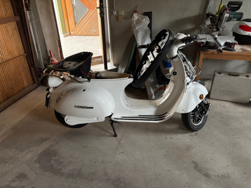

ich habe einen "CHAOYA LMJR" günstig bekommen.
Habe mich hier schon im Forum umgesehen aber noch nicht das gefunden wonach ich suche.
Der Roller hat keine Batterie und noch eine niederländische Zulassung.
Laut Ladegerät sollte die Batterie 72 V und 20 aH haben. So etwas finde ich aber nicht.
Das Produktionsdatum kann ich hier auch nicht heraus lesen, evtl. 2013 (siehe Bild "Fahrzeugschein" unter K)
Könntet Ihr mir hier bitte helfen?
Vielen Dank im voraus.

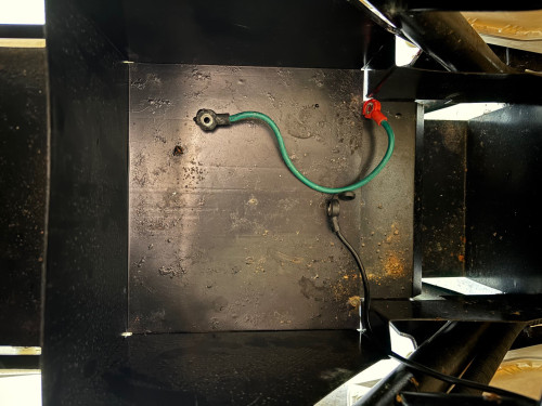

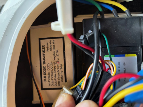

Hallo Didi,
vielen Dank für deine Antwort.
Hab gerade nochmal geschaut und es ist ein 72 Volt Motor.
Bilder anbei.
Solch eine Batterie inkl. Ladegerät habe ich auch gefunden. Das müsste dann die korrekte sein, oder?
https://www.akkushop-24.de/Lithium-Ione ... ke-Pedelec
Ich suche auch noch bei chinesischen Batterie-Herstellern. 680 € scheint mir etwas viel für solch eine Batterie zu sein.
Danke und Grüße
Krys
