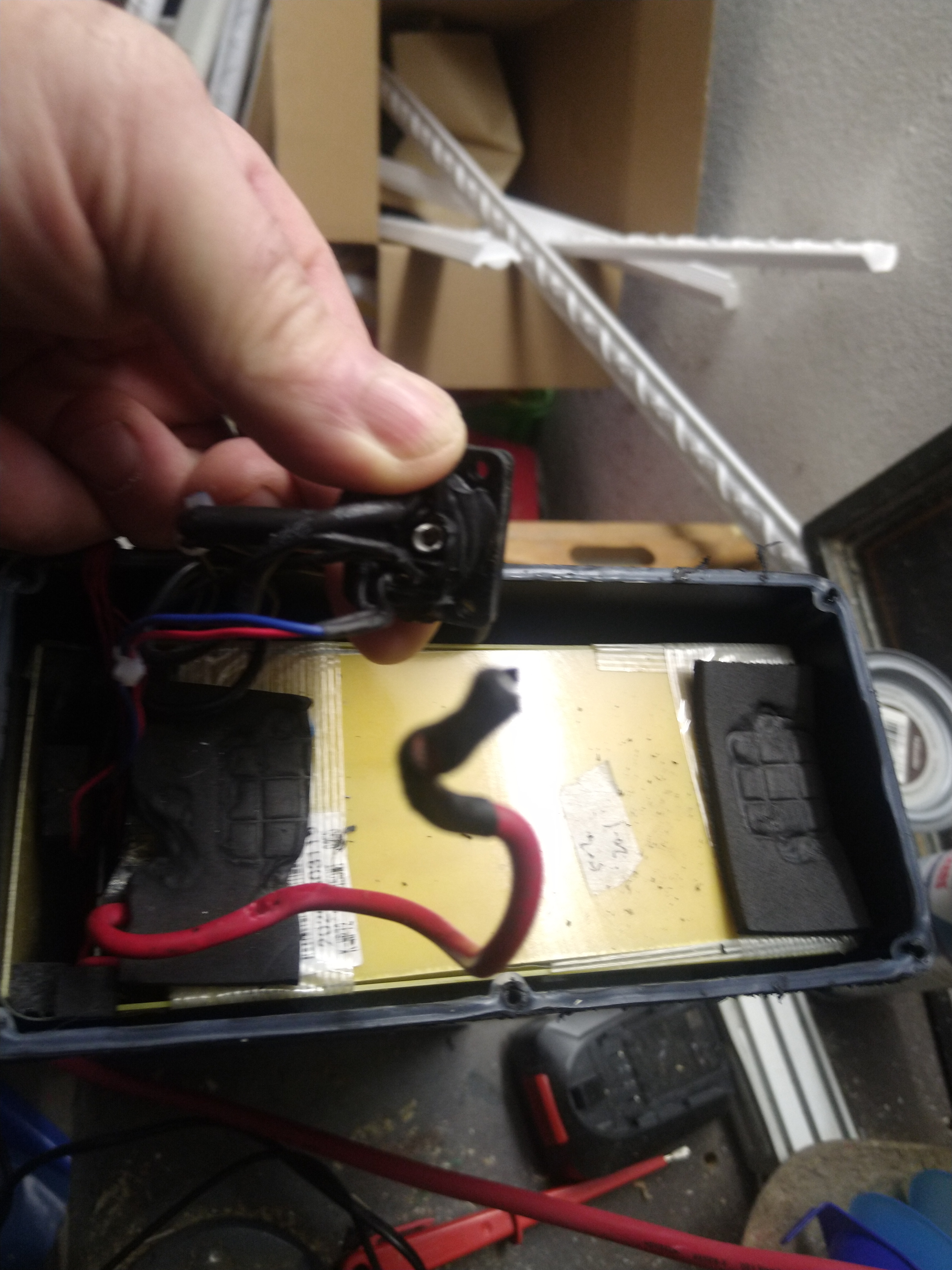

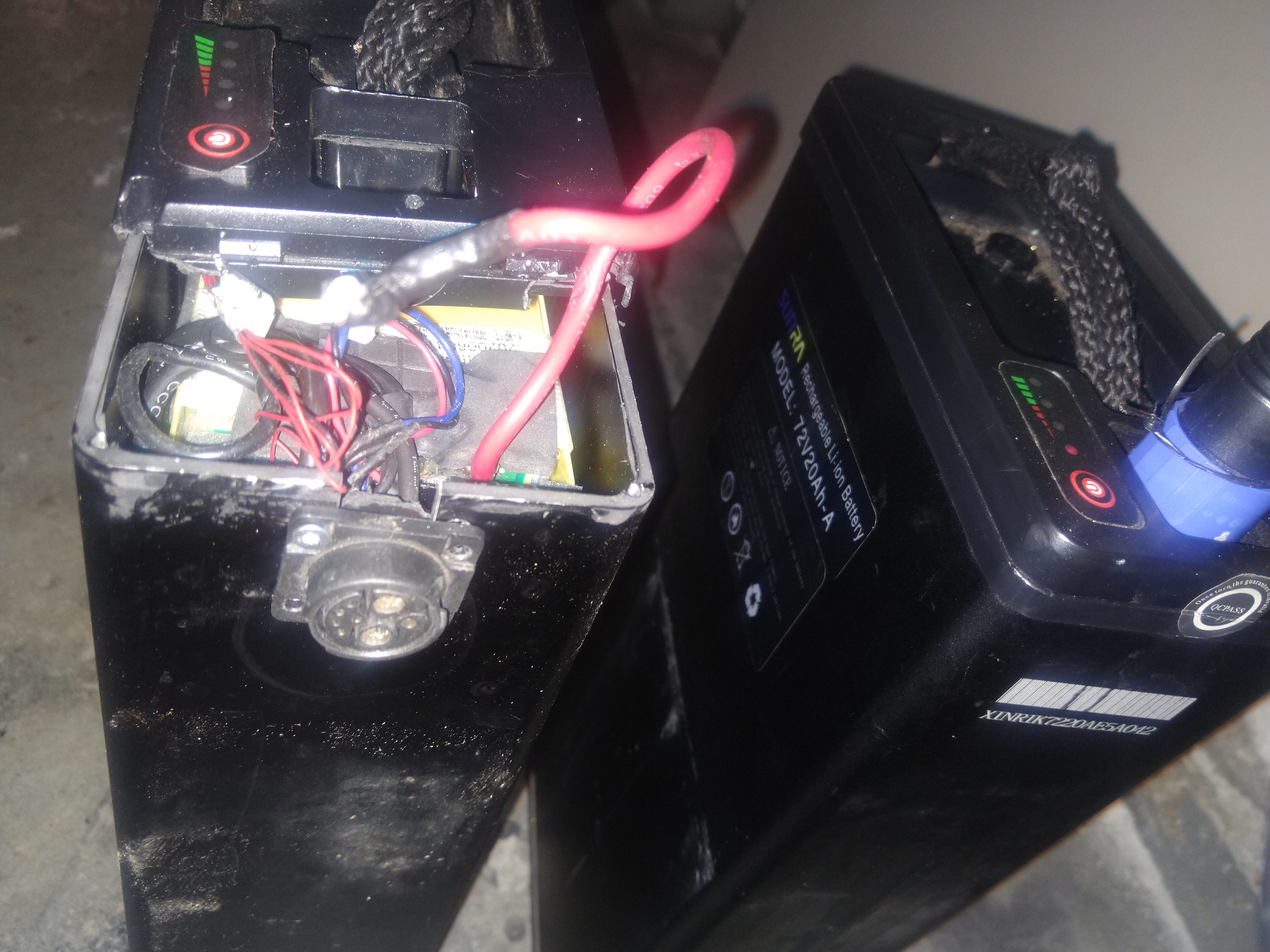

Ja, ich hatte den bislang zweimal offen ( ist der Gleiche wie beim Hawk)
Geht recht einfach, Oben ist rundum eine Lippe über die Kante gelegt, da gehst du kommend von Unten an der Seite einmal mit einem Schrfen Messer zwischen dem Metall und der Lippe rund, dann kannst du diesen Rahmen abnehmen.
Darunter halten 6 Schrauben die Abdeckung des Akkus in Position.
Im Akku selber findest du Kabel, BMS und die in Zellen in Plastik.
Bedenke aber bitte, das du höchste Vorsicht walten lässt, mit 84 Volt Gleichstrom macht man keine Experimente.
Was hast du denn für ein Problem mit deinen Akku? Am besten kann dir da FDemmer helfen, der baut Ersatz Akkus höherer Kapazität.
Des weiteren gibt es hier im Forum auch einen Bereich, der speziell für Akkus und deren Technik handelt, da wird man dir mehr Spezifische Hilfe geben können.

Ich weis nicht ob meine Idee realistisch ist, aber nimm mal den Behälter für den Akku am Roller raus, da siehst du dann jede Menge Platz für die 12 Volt Akkus der Blei Variante.
Ich habe mir schonmal überlegt, ob man dort nicht eine Alternative aus Lipo Zellen einbauen könnte.
Dann kann man aber vermutlich das Originale BMS vergessen.
Bei mir war halt der Stecker schlecht verlötet. erst habe ich den an anderer Stelle angebracht, Inzwischen habe ich von FDemmer ein Ersatzdeckel bekommen, und den Originalzustand wieder Hergestellt.
