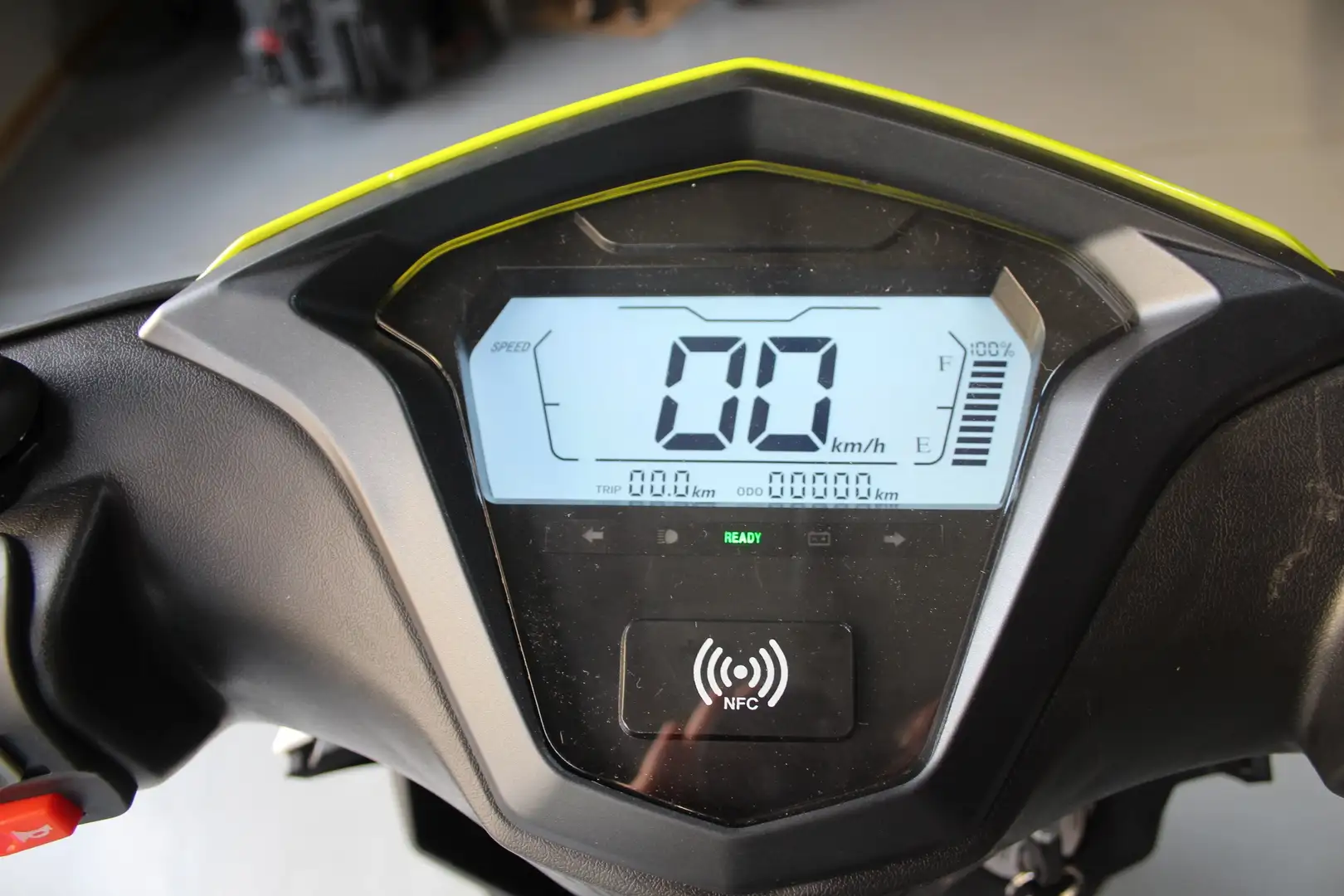

Bei vielen Fahrzeugen wirkt ein ausgeklappter Seitenständer mit auf das Bremslicht (wie auch die beiden Bremshebel-> Helles Bremslicht = Motor schweigt!) und die Bremslichtspannung legt als Sicherheits-Maßnahme den Controller lahm (auch wenn es dazu keine Anzeige im Cockpit gibt).
Sehe hier jedenfalls keine diesbezügliche Anzeige:
