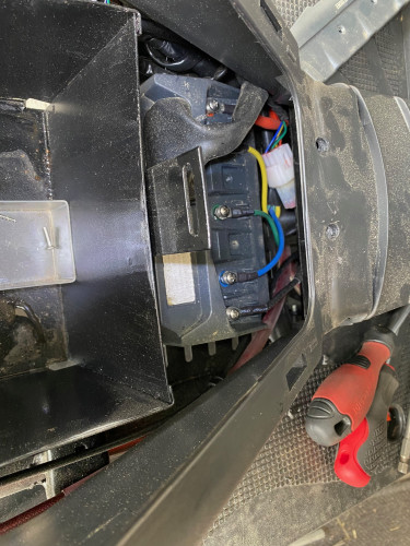

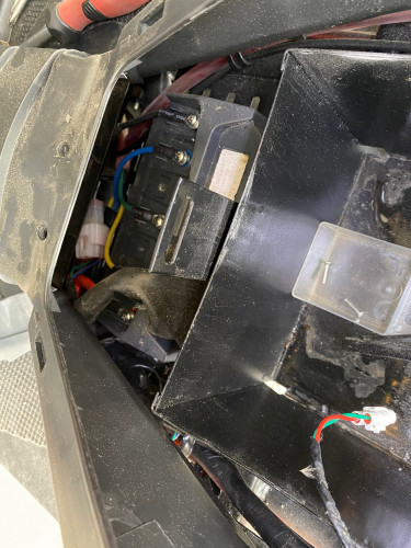

So ein Klack mit scharfem Ruck kann auch von einer Fehlmeldung eines der 3 Hallschalter im Motor an den Controller kommen, der dann eine Phase falsch bestromt, bis einen augenblick später wieder korrekte Signale vom Motor kommen. Ist aber einer Wackler, z.B. im Mulitpin Stecker, der den Controller Kommunikativ mit der Umwelt verbindet.
Ist aber aus der Ferne extrem schwer zu diagnostizieren...

Re: E-Striker 3000 Erfahrungen
Hi Didi, danke für das Bild, sieht ja ziemlich simpel aus, so glaube ich nicht das es am Motor liegt oder der Rekupierung. Wie gesagt schau ich mir mal die Achse und die Bremsen genau an, nur im Moment zu schechtes Wetter. Ich gebe wieder bescheid wenn ich fündig wurde.LG
