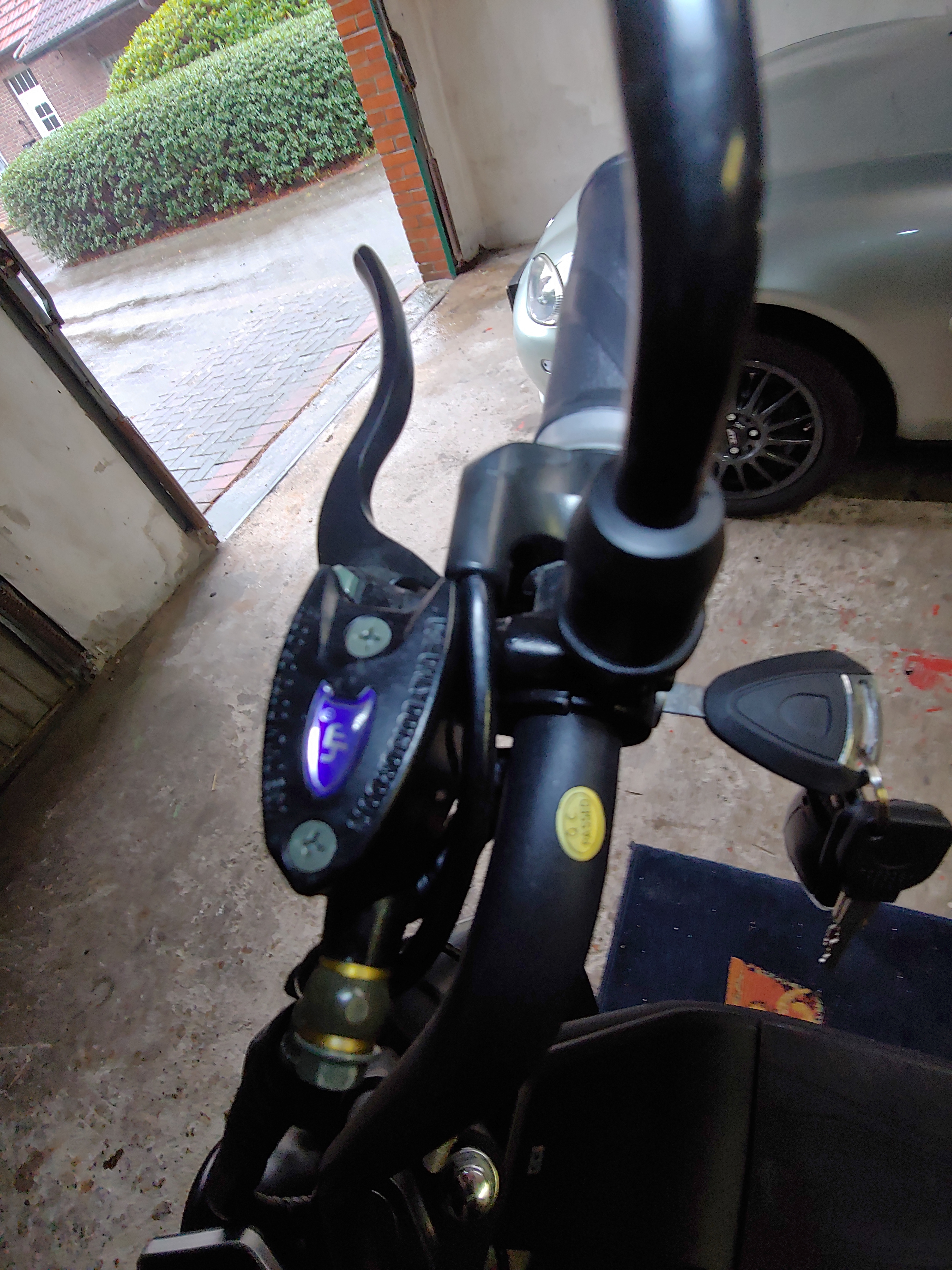

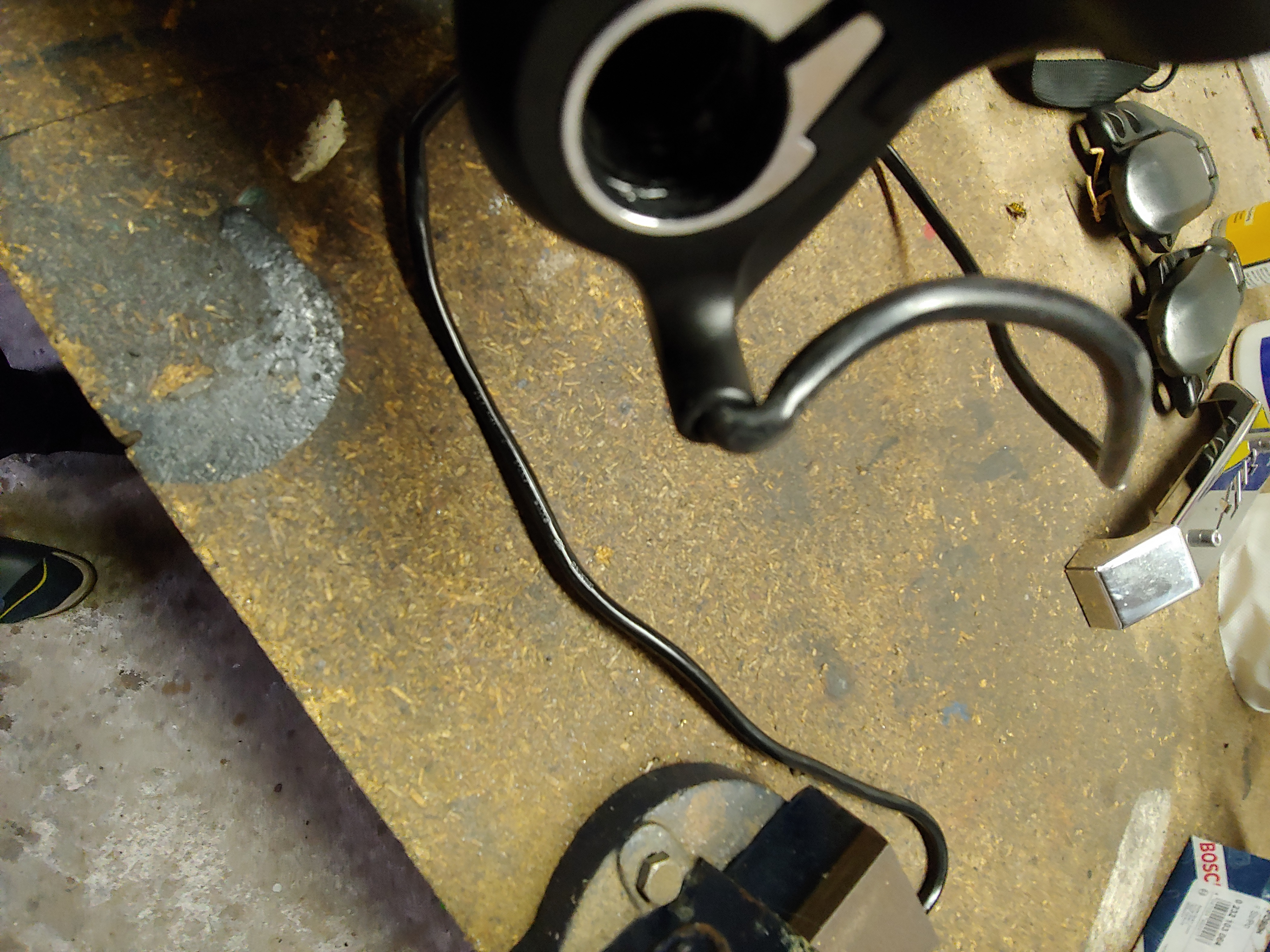

So, nun bin ich endlich mal dazu gekommen, den neuen Gasgriff einzubauen! ;)
Wodurch das Problem entstanden sein könnte, mag das Foto zeigen:
Den neuen Griff habe ich dann etwas anders gedreht, nun sieht das so aus:
Ob sich das Problem , mit der unvermittelten Gasannahme, nun erledigt hat, wird sich zeigen....heute giesst es leider, wie aus Eimern! :cry:
Werde dazu zeitnah berichten!
Gruß Gerry
