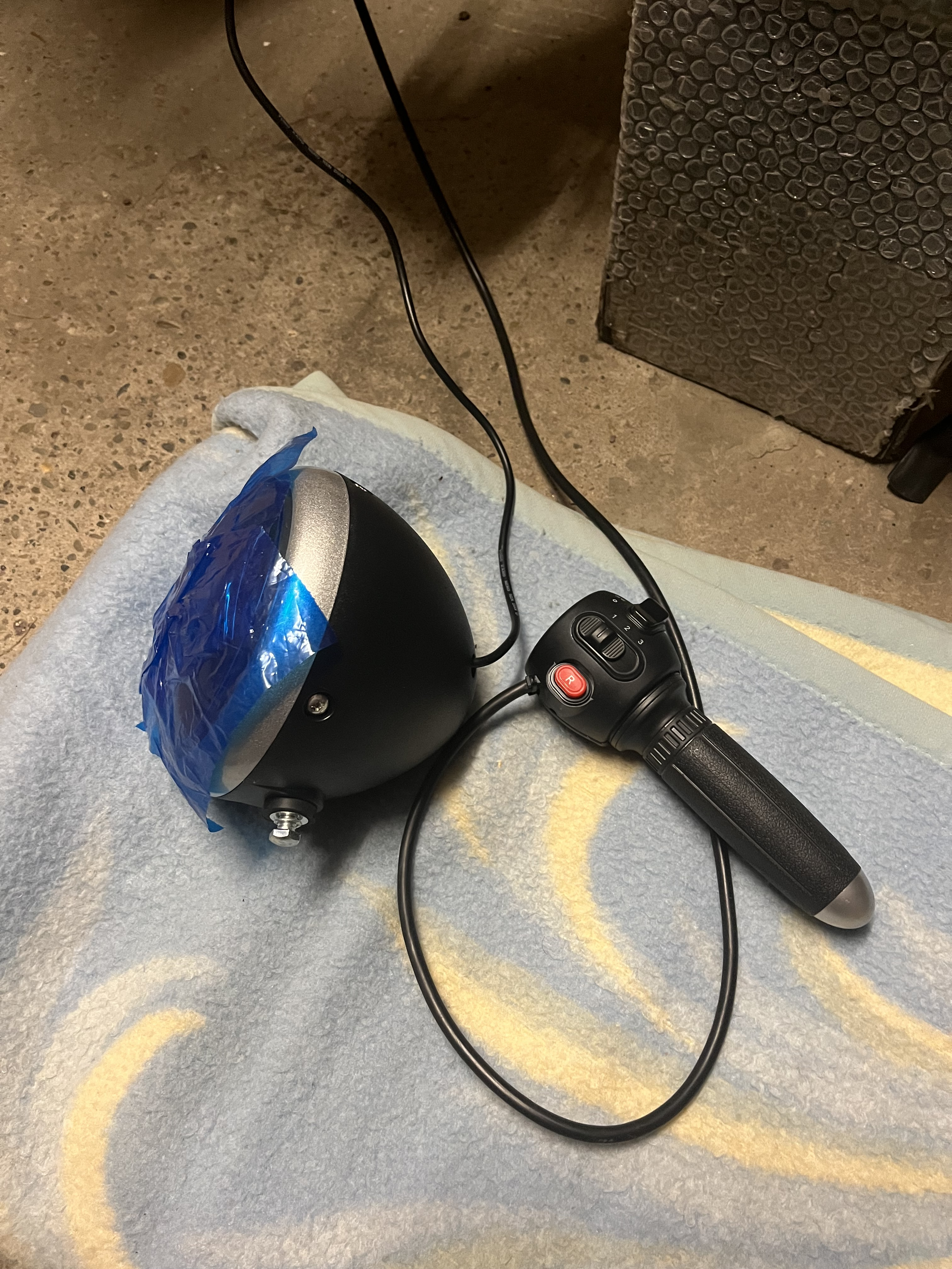

Sicht- und Wackelprüfung oder gemessen? Du musst messen, bis wohin überhaupt Spannung anliegt.
Was am Scheinwerfer wurde getauscht? Die LED-Leuchteinheit? Kommt da Strom an? Stehen da Spannungswerte drauf, evtl. was anderes als 12 Volt?
Am besten machst du noch mal Fotos davon und auch von den Schaltern und Kabeln.
Schöne Grüße, Bertolt

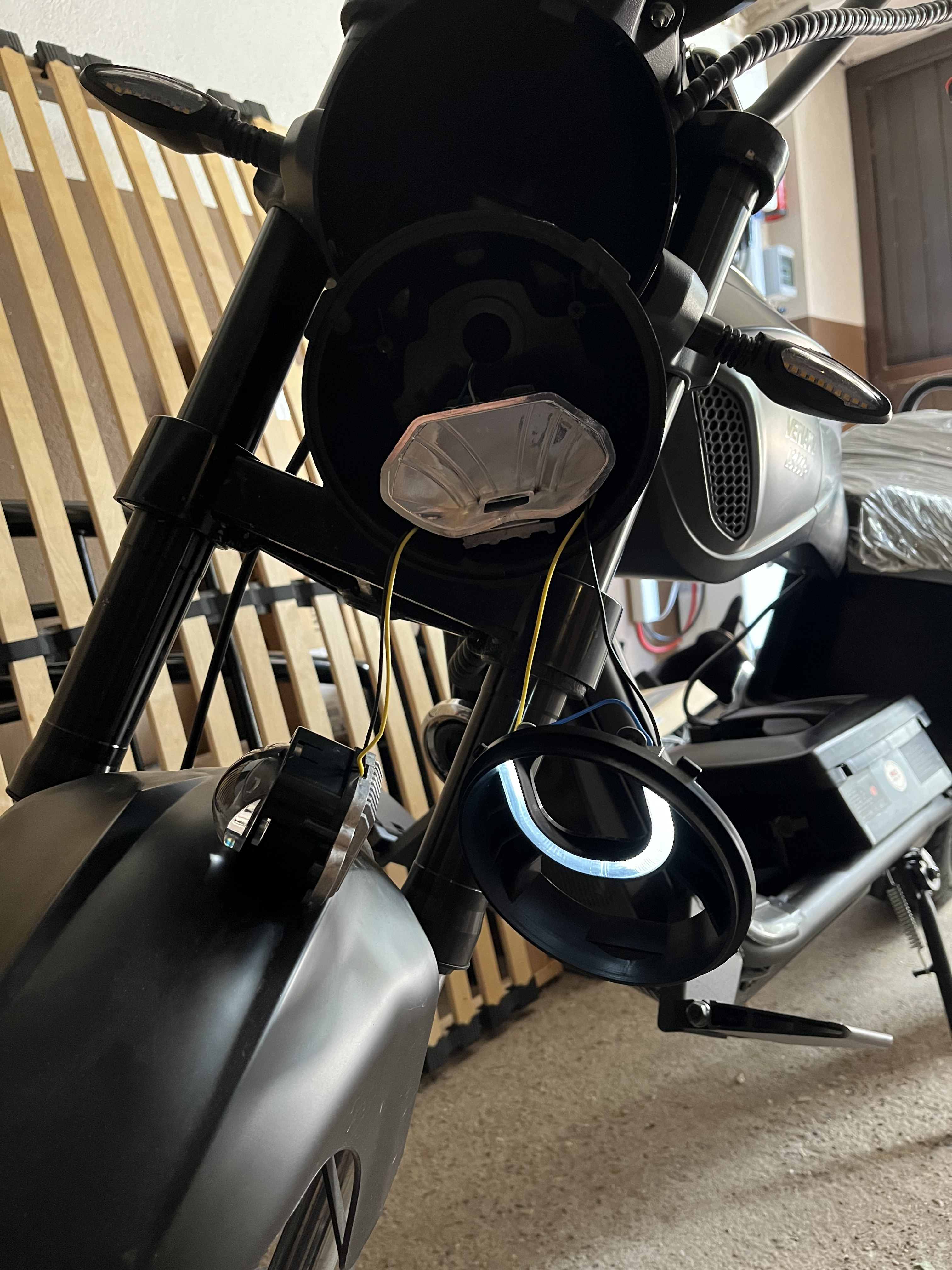

Re: Venaxio L3000r / Shansu cp-6 Licht ?
Die Wege hoch zur Lampe sowie rechts zum Gashebel sind komplett erneuert.
Vom DC / DC Wandler sind alle Verbindungen vorhanden.

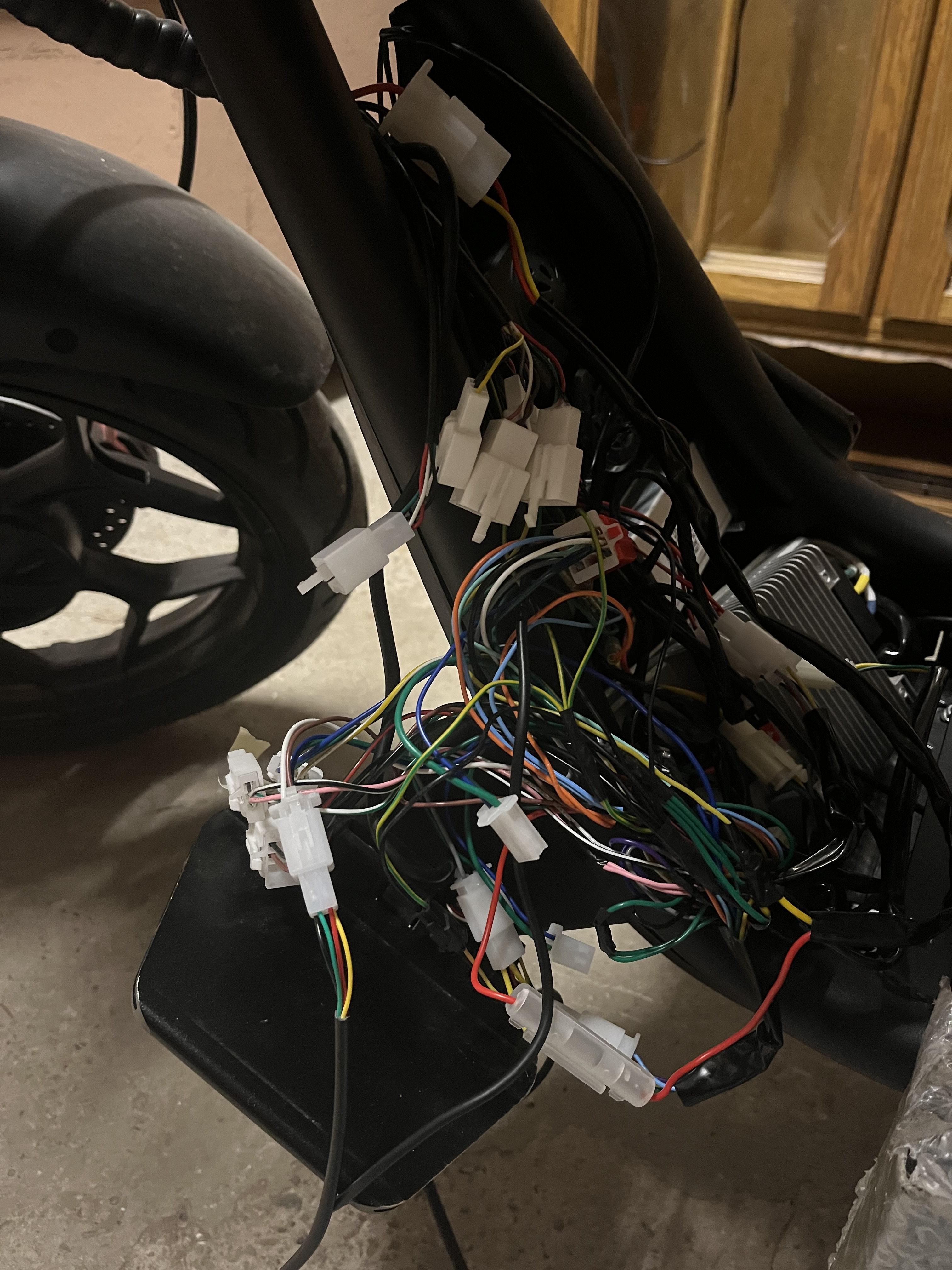

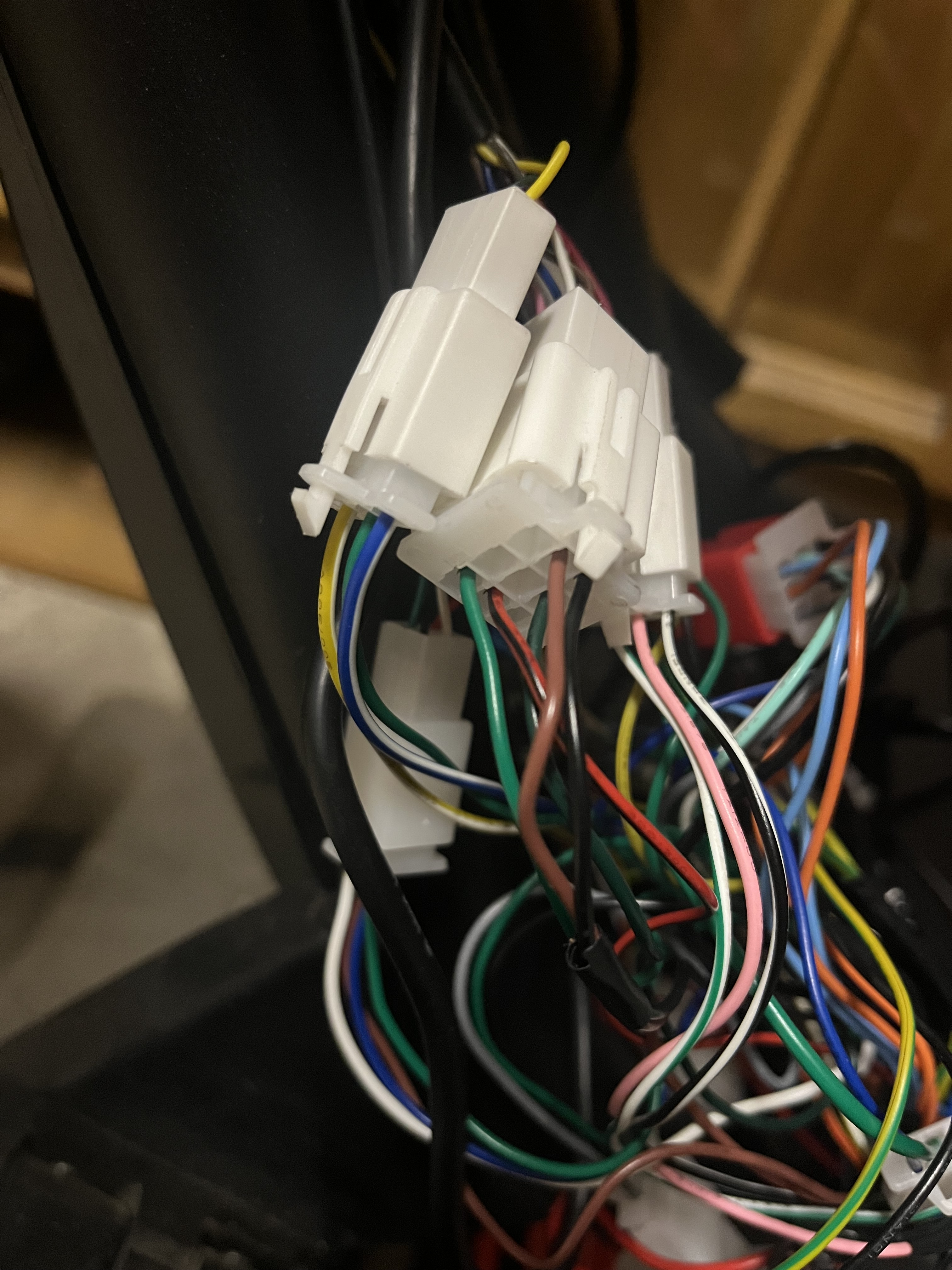

Na Ja so richtig übersichtlich ist es auf den Fotos nicht, wenn man verfolgen will, wie die Verkabelung da vorgenommen wurde.

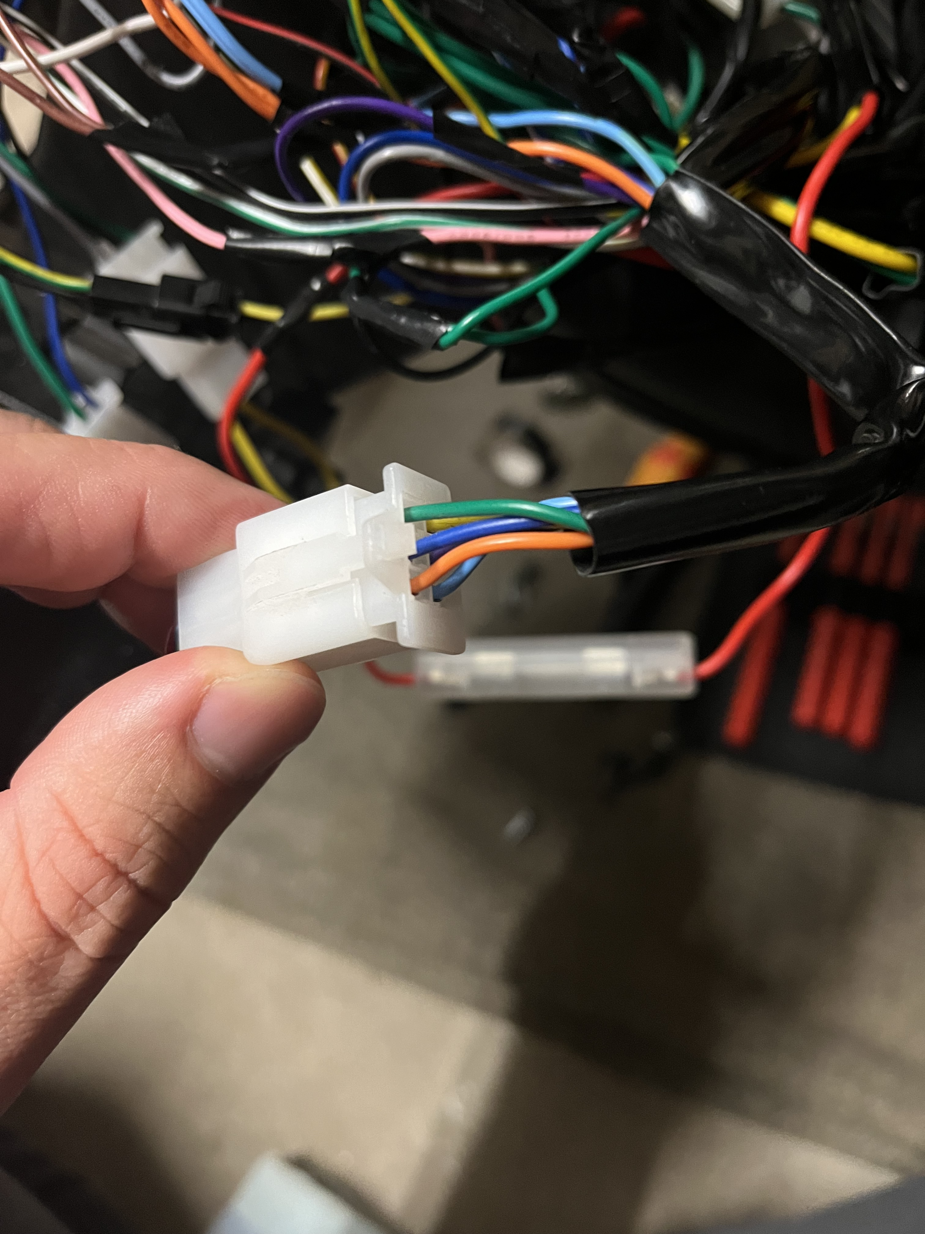

Ich sehe aber eine Steckverbindung (wohl die zum Scheinwerferkabel) bei der die Kabel Dunkelblau, Weiß und Braun herauskommen. Irgendwo muss da auch noch Grün sein.
Die üblichen Kabel-Farben (verlassen kann man sich da zwar nie, aber vermutet) sind:
Dunkelblau = Fernlicht +12V
Weiß = Abblendlicht +12 Volt
Braun = Standlicht/Positionslicht +12 Volt
Und eben Grün für Minus (gemeinsam)
Im Stecker verbunden (z. B. in den Scheinwerfer) sind die ggf. mit anderen Farben, aber man weiß dann zumindest, mit welcher Farbe es weitergeht.
Für Fernlicht muss es dann ein (ggf. dunkelblaues) Kabel geben, dass vom Stecker der linken Bedieneinheit kommt - sich dann verzweigt und einmal zum dunkelblaen Kabel in den Scheinwerfer-Stecker führt und im anderen Zweig in das Display zur blauen Anzeige Lampe.
Das ist hier aber stromlos. Beides funktioniert ja nicht. Auch das andere (weiße) Kabel vom linken Bedinteil zum Scheinwerfer-Stecker (Abblendlicht) ist dann wohl stromlos, weil von links Nichts an Licht kommt, sondern nur der Strom für die Blinker (Hellblau = Blinker rechts, Orange = Blinker links). Der Blinkerstrom kommt aber i. d. R. aus dem Blinkrelais in eigenem Kabel zur linken Bedieneinheit. Ein anderes Kabel zur linken Bedieneinheit liefert (normalerweise) die Fahrlicht +12 Volt vom Lichtschalter rechts. Dort muss wohl der "Wurm" drin sein und irgendwo enden die +12 Volt, ohne Weiterleitung, die eigentlich zum Umschalter links (Abblendlicht/Fernlicht) müssten.

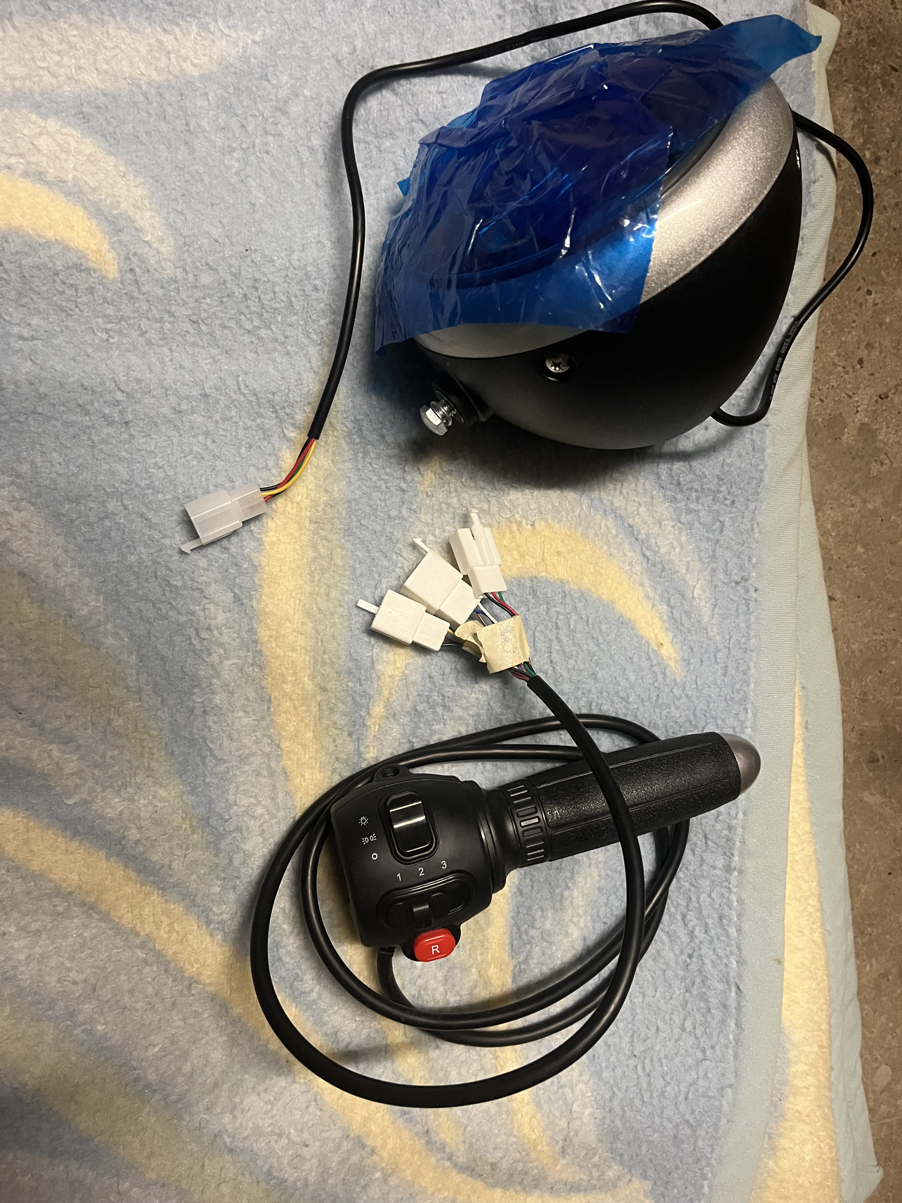

Zum Foto der rechten Bedieneinheit mit Gas:
Eine dreifach Steckverbindung hat Rot, Schwarz, Dunkelgrün (offenbar das Gas-Griff-Kabel)
Eine andere dreifach-Steckverbindung hat schwarz/weiß, Schwarz, Gelb/schwarz und ist vermutlich die 1 - 2 - 3 Umschaltung.

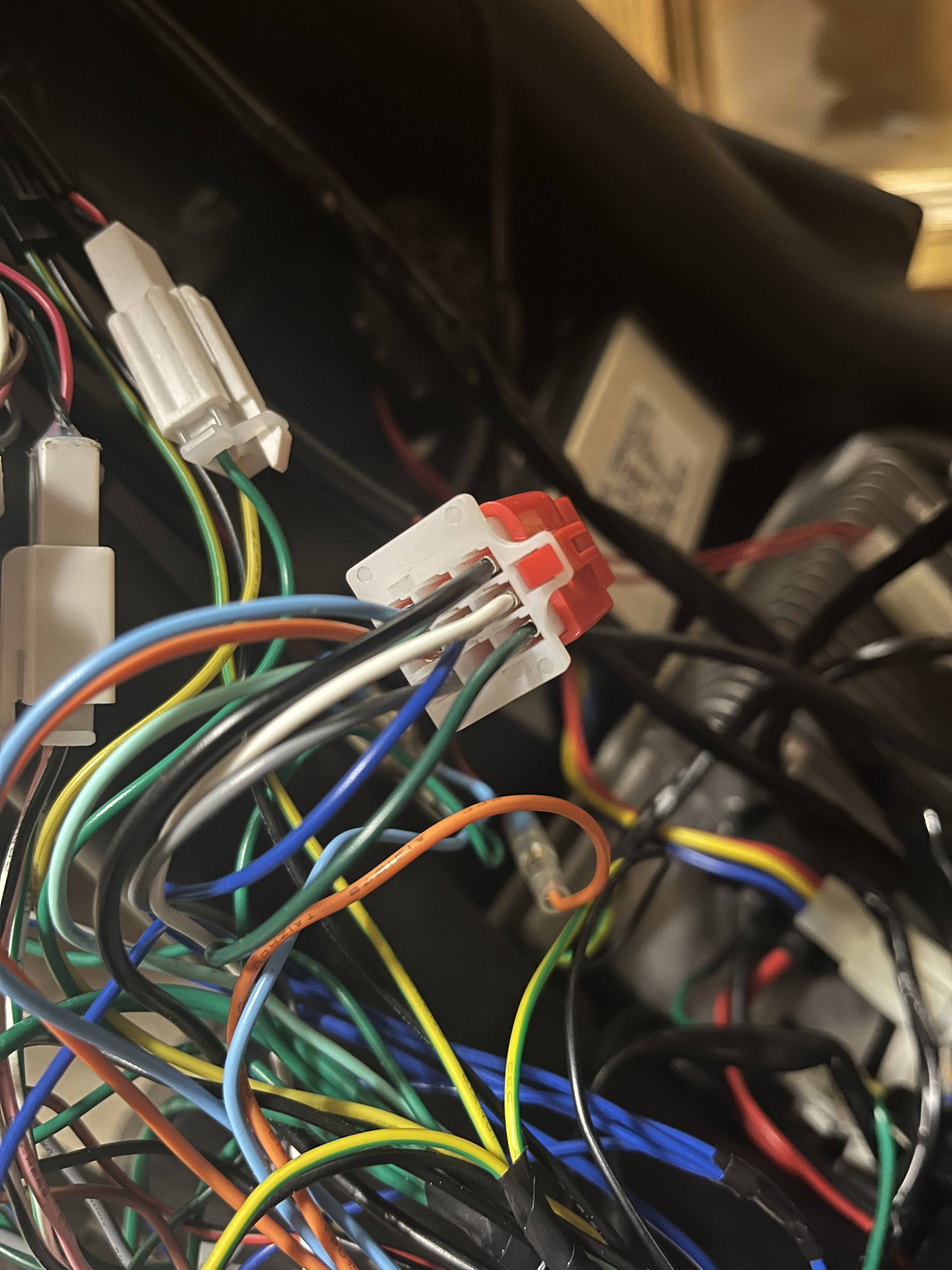

Die große Steckverbindung am rechten Bedienteil ist die interessante:
erkennen kann ich da:
- weiß
- dunkelblau
- braun (was wohl das Positionslicht ist)
- es muss da noch merhr geben, was verdeckt ist.
- Pink ????
Da es mehrere der großen Vielfach-Stecker gibt, ist auch eine Verwechselung beim Einstecken möglich.
Kommt der rötliche 9-Fach-Stecker vom Display oder von der linken Bedieneinheit?
- weiß
- dunkelblau
- Pink ????

Moin didi,

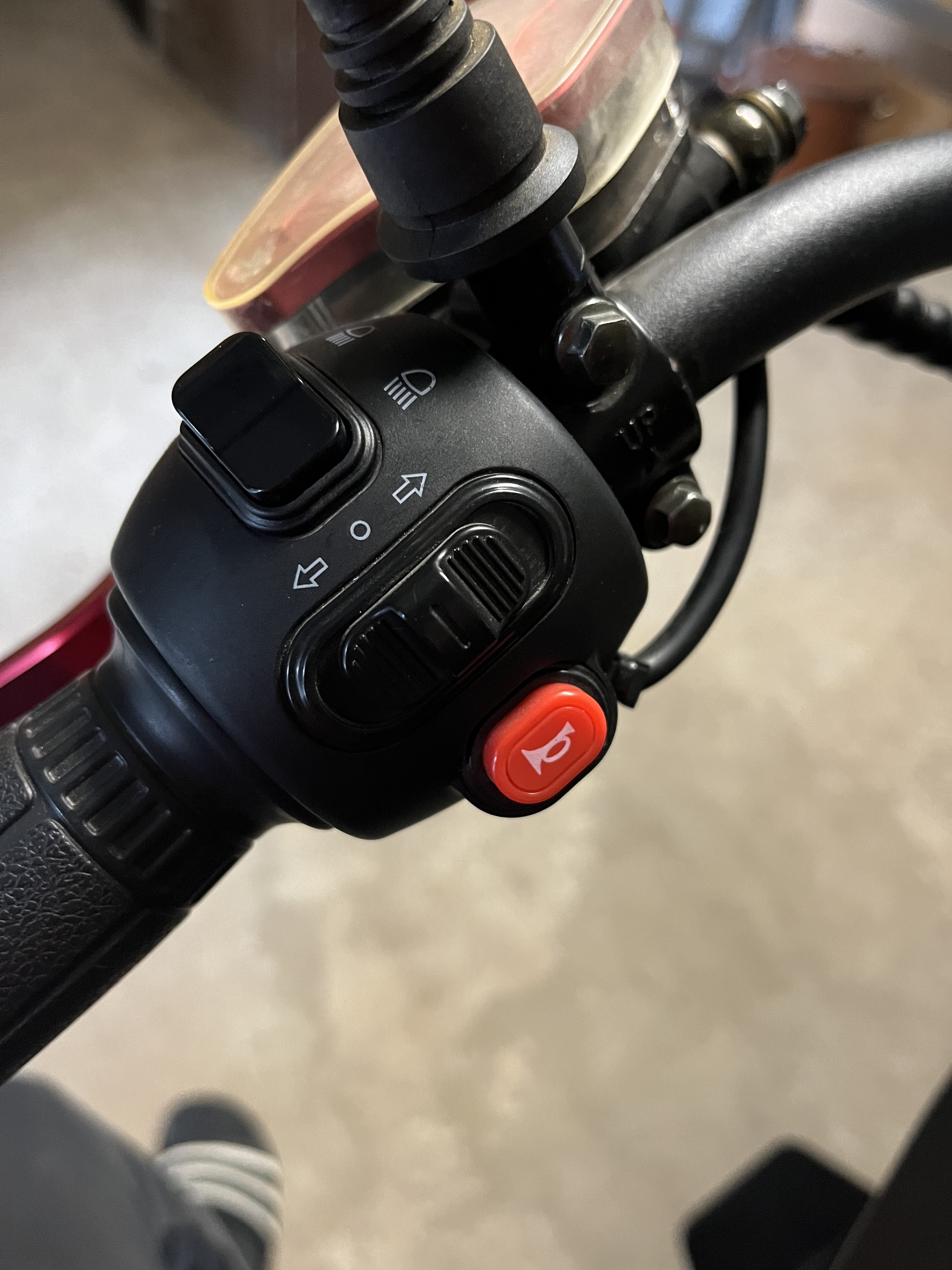

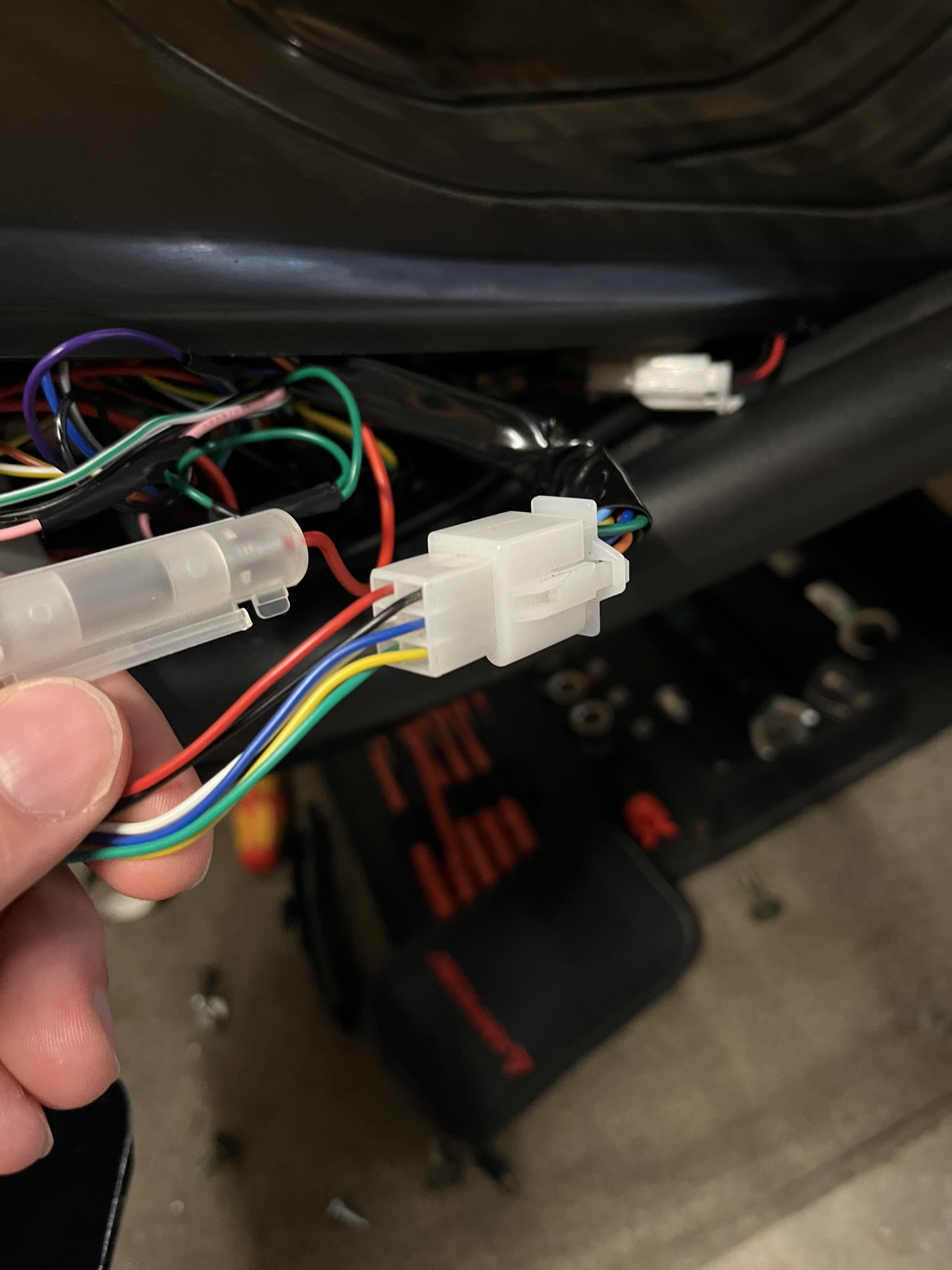

hier die aufnahmen. Zur rechten Seite 3 Stecker, der große ist fürs Licht. 12V liegen auch entsprechend an.
Der große rote geht zum Display. Bei blau messe ich dauerhaft 0V.
Und die Aufnahme unten von der linken Einheit.
Hier gehen Blinker rechts links alles zusammen über diesen Stecker. Bei den Blinkern messe ich auch jeweils 12V. Bei der blauen Verbindung messe ich leider 0V bei jeder Schalterstellung. Meine Vermutung ist stark das die linke Einheit defekt ist.
Danke im Voraus!

Hat jemand einen Tipp für die Ersatzbeschaffung der linken Einheit?
Danke.
