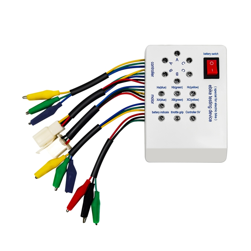

Zum Test von so einem Motor gibt es auch ein Testgerät, mit dem es einfacher geht:
https://www.amazon.de/Neujahrsangebot】E ... B08JV1MC1L
