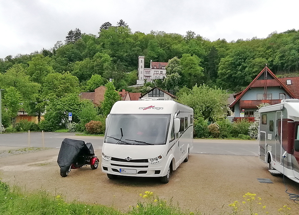

Hier mal ein Bild vom Trike auf Tour, die Abdeckung stammt noch von Rädern. Sie ist nicht optimal aber erfüllt den Zweck und
so brauche ich das Trike nicht immer aus der WoMo - Garage rein und rausholen.

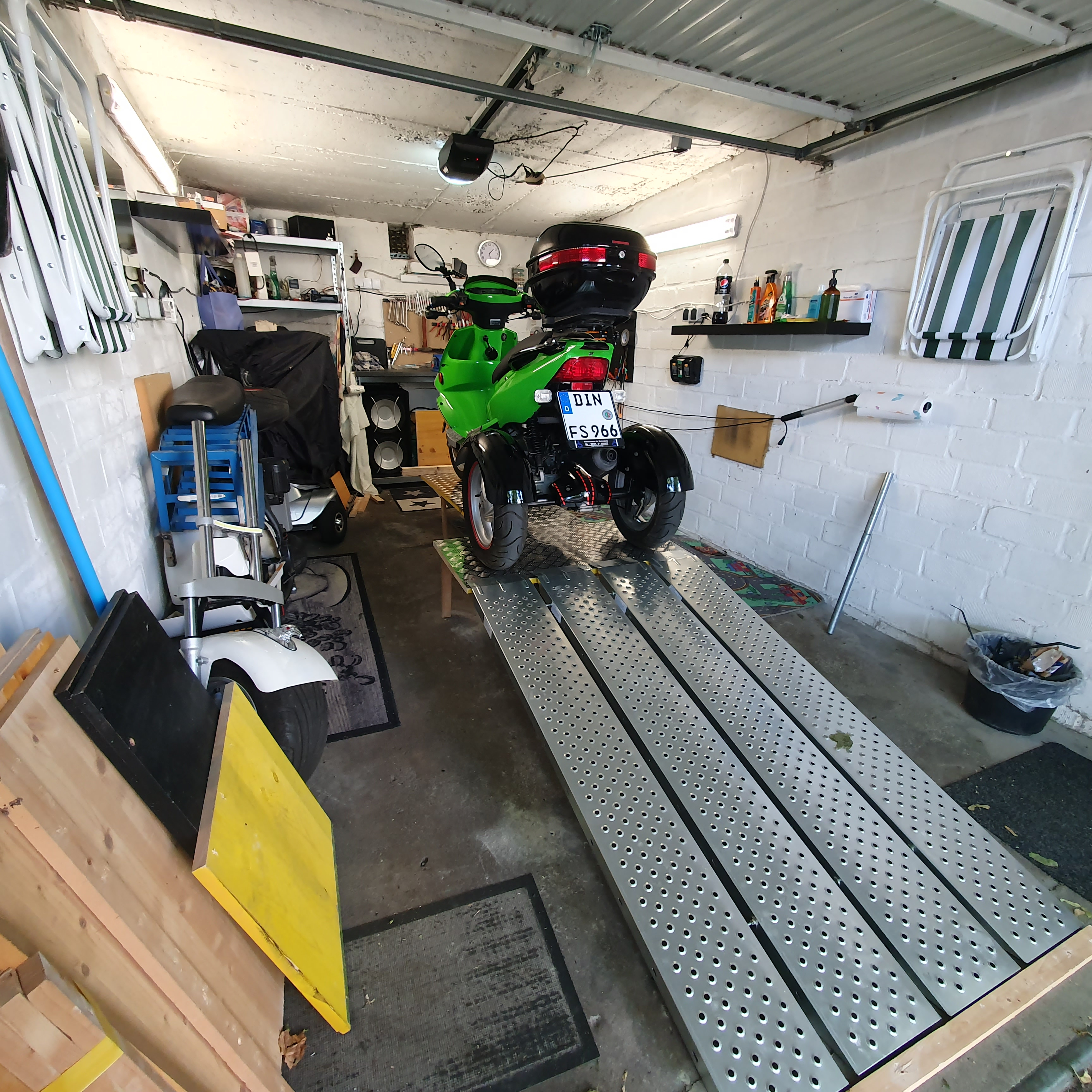

Ich habe meins Verschrottet bzw. in Einzelteilen in der Garage liegen.
Mehr Geld reingesteckt als es WERT ist.
Falls du was brauchst melde dich
Die ich bei Ebay https://www.ebay.de/usr/pc-shark?_trksi ... 87.l151931 anbiete
Reifen, Motor, Rahmen usw. habe ich noch nicht reingestellt, muss ich, falls es jemand benötigt, dann noch zerlegen.
Einige Teile habe ich schon verkauft und habe so nicht ganz so viel Verlust gemacht.
Habe jetzt ein PGO TR-3 50 https://www.facebook.com/frank.stumpf66/ BENZINER
Mit der Hebebühne, Tragkraft 2T, kann sogar ich, mit Stuhl, gut daran Arbeiten.
Teuer aber Genial
Der zieht jetzt, nach ein paar umbauten, an wie ein Porsche, die Endgeschwindigkeit war vorher auch so 55-70km/h, je nach Straße
Kein Flattern oder Zappeln der Räder, Ich kann sogar den Lenker loslassen beim Fahren.
Hintere Räder lassen sich in der Lage verstellen, leicht schräg oder gerade - wie Mann es braucht.
Ein absolutes TOP Gerät.
So muss das sein - Elektrik Antrieb brauch ich nicht und möchte ich auch nicht mehr haben.
Rückwärts Gang habe ich abgeklemmt - lässt sich sehr leicht schieben - auch für mich als Gehbehinderten.
