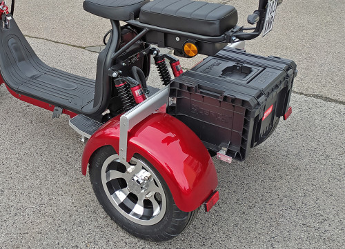

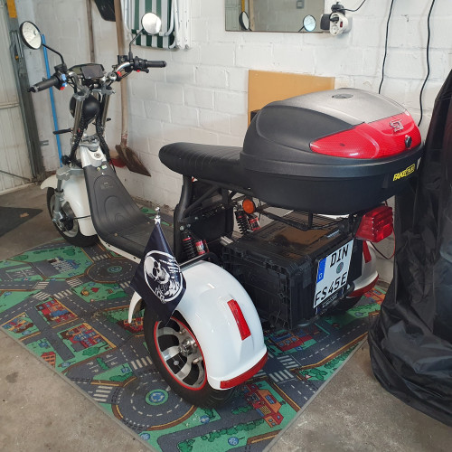

Die Kiste hinten drauf, statt des Korbs Interessiert mich.
Weil die genau die Größe hätte für den neuen AKKU der ja 350 x 250 x 210 ist.
Welche ist das und wo bekomme ich diese

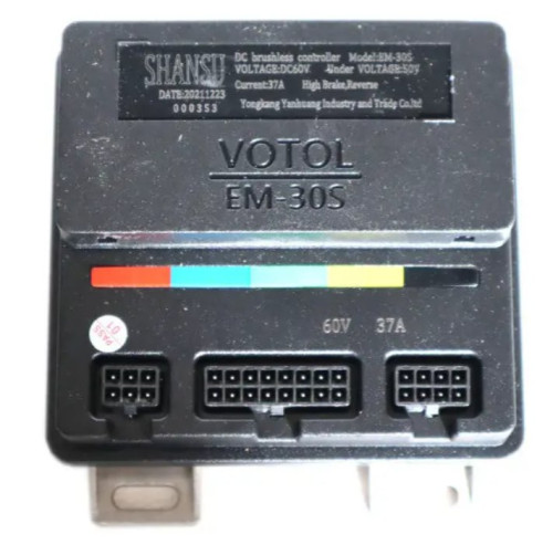

Hallo Rudi,rudi-m hat geschrieben: ↑Di 11. Apr 2023, 20:09Hallo Frank,

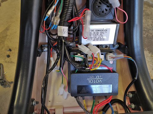

zuerst das Bild von meinem Controller.
Bei mir werden die beiden Kabel (sie sind mit Ring- Ösen versehen) + 2mal Plus und 2mal Minus an den Anschüssen + und
– zusammen aufgelegt. Die beiden Kabel (2 mal rot, 2 mal schwarz, meine Schätzung 2,5mm²) sind für jeweils einen Akku.
Ein online Spannungsabfall Rechner weißt, wenn nur ein Akku angeschlossen wird einen Spannungsabfall von ca. 0,6V aus.
Ohne den Klugscheißer hier raushängen zu lassen würde ich min. 4mm² Kabel verlegen und einer 50A Sicherung am Akku

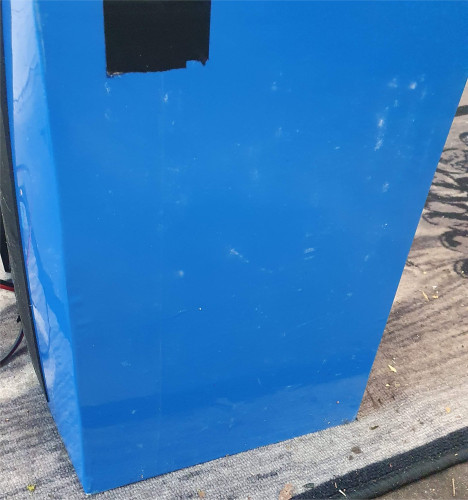

installieren. Wenn du den Akku – Einbau ohne Gehäuse beabsichtigst, denk bitte an folgendes: Die gängigen LiFePo4 Akkuzellen
sind aus Aluminium mit einer blauen Folie ummantelt und diese müssen gegeneinander isoliert werden. Bei einem 1P, 19 oder 20S
Akku ist jede Zelle zu der Nachbarzelle zusätzlich elektrisch zu trennen, die Folie könnte durchscheuernAußerdem ist der
Akku in der Kiste zu penibel zu fixieren, denn die Kiste nimmt jeden Stoß von der Hinterradachse ungefedert auf.
