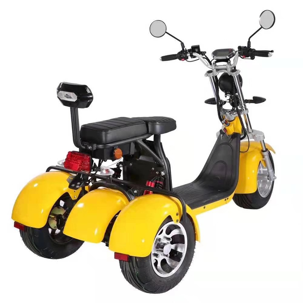

Dein "Problem" sind nicht die Schutzbleche, sondern, dass die Schutzbleche an einer Durchgehenden Stange hängen, die mit dem Rahmen an den gleichen Fixpunken verschraubt ist wie der Korb.
Wenn man auf den Korb verzichten tät und den Gepäckträger nimmt kann man die Schutzblechstange relativ easy jedes mal ab- und anbauen.

Es sind nur 2 Schrauben die das Gestänge der Fender halten.
diese Abschrauben und das Trike ist ohne Fender und Gestänge nicht mehr so breit.
Ein CP-3 ohne Korb ist auch so etwas schmaler, da die dann eine andere Aufhängung haben.

So die cp3s ohne Korb, die ich kenne haben an der mittleren Fixstelle für den Korb Nen Schutzblechhalter.
Das Gestänge war bisher immer gleich.
Den Korb kenn ich aber auch in drei verschiedenen Ausführungen....

hier ist kein Gestänge zu sehen.
Frank
Dann kennst du die falschen?

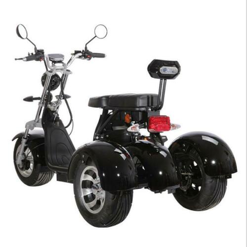

Alle, die ich kenne, die ein CP3 ohne Korb gekauft haben, haben sowas geliefert bekommen:
