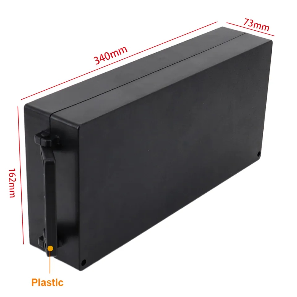

Das leidige Thema mit den Chinesen Angaben...
Also wenn das die Außenmaße sind 34cm x 17,5cm x 7,5cm und er aus 18650 Zellen besteht, dann kann der schonmal keine 60Ah haben. Die Illusion kann ich euch schon nehmen ohne das ich den Akku in den Händen hatte.
Bei 18650 ist max pro Zelle 3,5 Ah Schluss. Die tatsächlichen Ah liegen natürlich etwas darunter.
Das ist stand heute. Glaube nicht das da in absehbarer Zeit mehr rauszuholen wird in dieser Baugröße .
Warum binnich mir da so absolut sicher ??
Wenn ich 17,5 cm in Reihe lege, passen da gut 8 Zellen inkl Zellenhalter rein ohne 9 Zellen würde ich aber nicht machen zwecks der Stabilität.
8 Zellen x 3,5Ah (theoretisch) = 28Ah
Real kommt der nicht höher wie 27Ah
8 Zellen x 3,375Ah = 27 Ah
Dann bleibt immer noch die Ungewissheit
- Was für Zellen sind verbaut ?
- ist da ein vernünftiges BMS verbaut ?
- wenn du Pech hast wird der beim Zoll schon ein kassiert weil er Schrott ist
- schafft der China Schrott seine 500 volle Ladezyklen oder wird der vorher schlapp ?
Das Geheimnis wirst du erst in ein paar Monaten wissen und musst schonmal etliche KM gefahren sein um da eine Bilanz zu ziehen.
Wenn sich der als „Scheiße” raus stellt, dann haste halt mächtig Kohle verloren.

Hab den Akku von Wolle zum reparieren hier. Das BMS hat einen getrennten Ladeport. Der Akku funktioniert soweit auf den ersten Blick und ist nur am ersten Zellenpack auf der Minusseite 0,5v weniger. Das BMS hat deswegen zu gemacht weil die balance nicht stimmt. Belastungstest steht noch aus, bin aber guter Dinge das der wieder läuft.

Moin soeben lese ich, das Brot einen Akku repariert. welche würden denn repariert werden können? Ich habe noch einen von meinem CP 3 (der unter dem Sitz) der evtl. nicht mehr seine volle Leistung bringt. Wäre das endkbar sich das mal anzuschauen? Danke schon mal an Brot für die Einschätzung.
Das Foto ist nur ein Beispiel. Dieser Kasten hat keinen Inhalt mehr.- Brot
