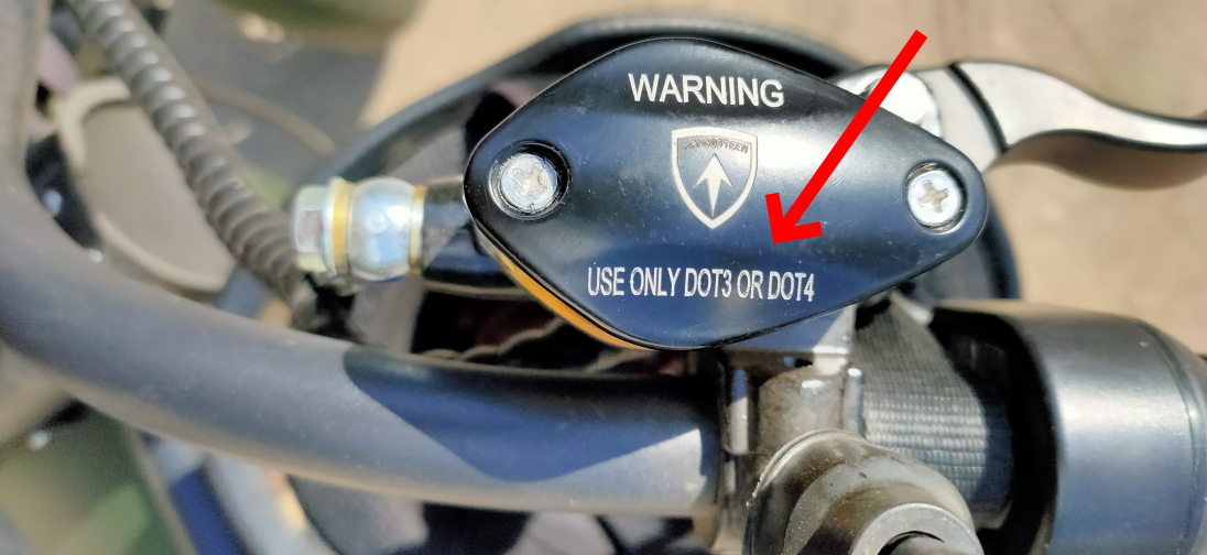

Hallo Forum,
bei meiner HL6.0S muss ich die Vorderradbremse entlüften.
Da der Bremsflüssigkeitsstand etwas niedrig ist wollte ich mir gleich mal zwei Schnappsgläser in meiner Autowerkstatt einfüllen lassen.
Der Mechaniker meines Vertrauens sah mich an und fragte: 3, 4 oder 5.
Ähhhhh - gute Frage.
Inzwischen weiß ich das die DOT gemeint war.
Was ist standardmäßig drin? Was habt ihr in Verwendung?
viele Grüße
HarzWasser

Der Mechaniker Deines Vertrauens, sollte wissen, dass DAS auf dem Bremsflüssigkeitsbehälterdeckel, drauf steht.
Ziemlich wahrscheinlich DOT 4. Schau aber lieber nach.

Es steht eben nichts drauf - so schlau war ich auch alleine.

in der regel DOT 4, ist am weitverbreiteten :)

Ich guck nachher mal nach. Meinen M1p hat ja der selbe Chinese zusammengeschraubt.
Ich denke auch, mit DOT4 machst Du nichts falsch.

Habe da mal nachgeckukt.
