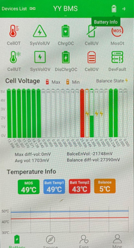

Jetzt ist er da, der neue Akku .. 60V 59AH.. ging schnell .. 12 Tage..
aber sieht nicht gesund aus :-(
Wer kennt sich aus ?
Grüsse VL

zunächst mal die Bildschrimfotos abspeichern, falls es Etwas zu reklamieren gibt. Und dann würde ich versuchen das BMS über die App noch mal zu resetten und in der APP die korrekte Zellenzahl einzuspeichern (in der TC 45 km/h sind es 17 Stück). Vielleicht löst sich so das Problem.
(momentan scheint die Zellenzahl 23s oder sogar 25s eingestellt zu sein).
Wenn das So bleibt (oder auch sonst) würde ich einen Ladeversuch starten (der aber möglicherweise verweigert wird).
Es sind drei Sperr-Signale angezeigt:
- Cell Over Temp - komplett gesperrt
- Cell Overvoltage an Nr.16 - zumindest Laden gesperrt
- MOS Over Temp -> komplett gesperrt
Jedenfalls ist das (wenn es sich nicht auflöst) ein Zeichen für fehlerhafte Kontakte der Zellenleitungen und der Thermalsensorleitungen zum BMS.
Oder ist der Akku innen tatsächlich so warm?
5°C am Ballancer-Wiederstand hört sich für Februar jedenfalls eher normal an, als 49°C am ersten Messpunkt im Akku und am Discharge-MOS.

Hallo Didi, Danke für die Rückmeldung. Werde wohl den Händler damit konfronieren müssen, bevor ich da selbst was machen kann. Irgendwas stimmt ja nicht. Laden lässt er sich..

Neuen Softwarelink vom Händler bekommen. Aus den Tiefen des Internet und nicht von den Seiten des BMS Herstellers.
Die Software zeigt schon mal andere Werte an, welche passen könnten. Ich teste weiter...
