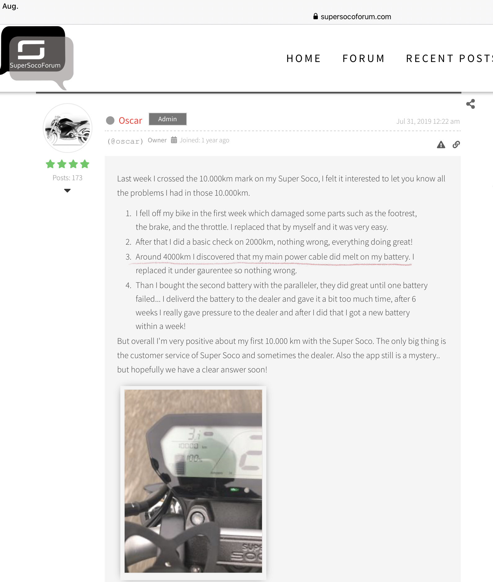

Re: Stecker zum Akku im Inneren wie festgeklebt, läßt sich nicht mehr herausziehen
Habe bis jetzt nur Berichte über geschmolzene Stecker an der TC gesehen, hier ist jemand, der hat eine TS und klagt über das gleiche Problem:
https://supersocoforum.com/forum/main/1 ... #post-1976

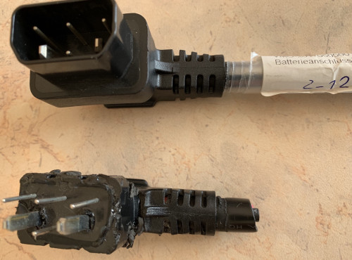

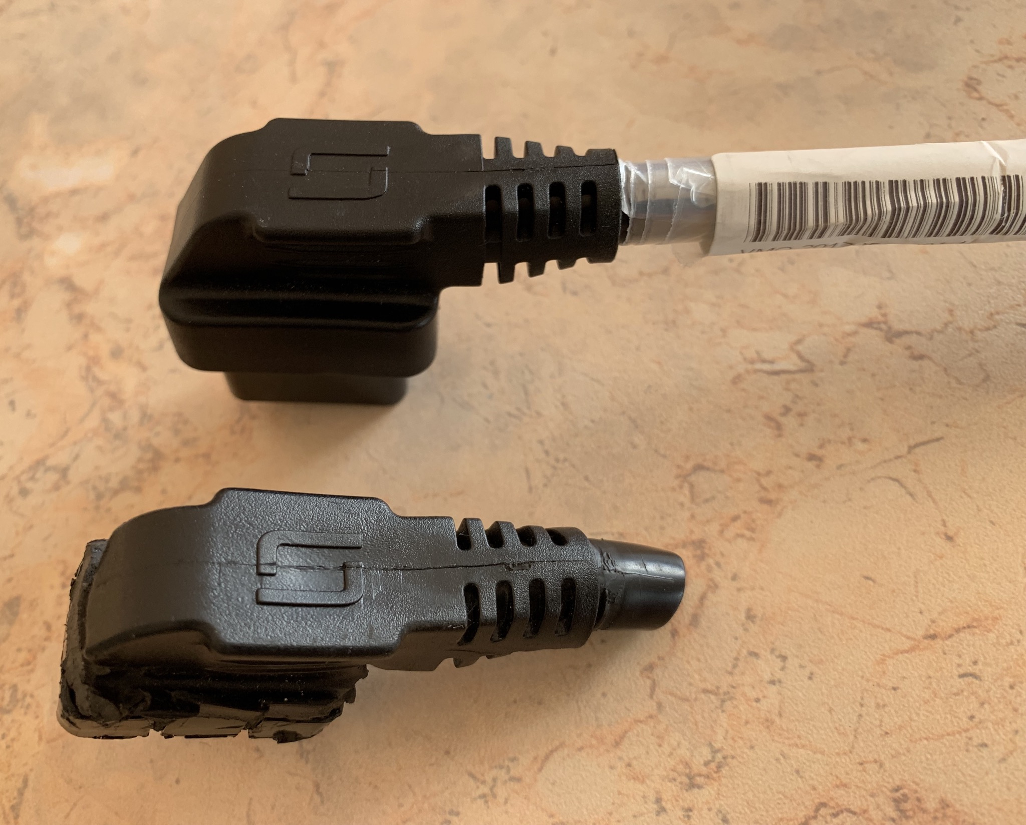

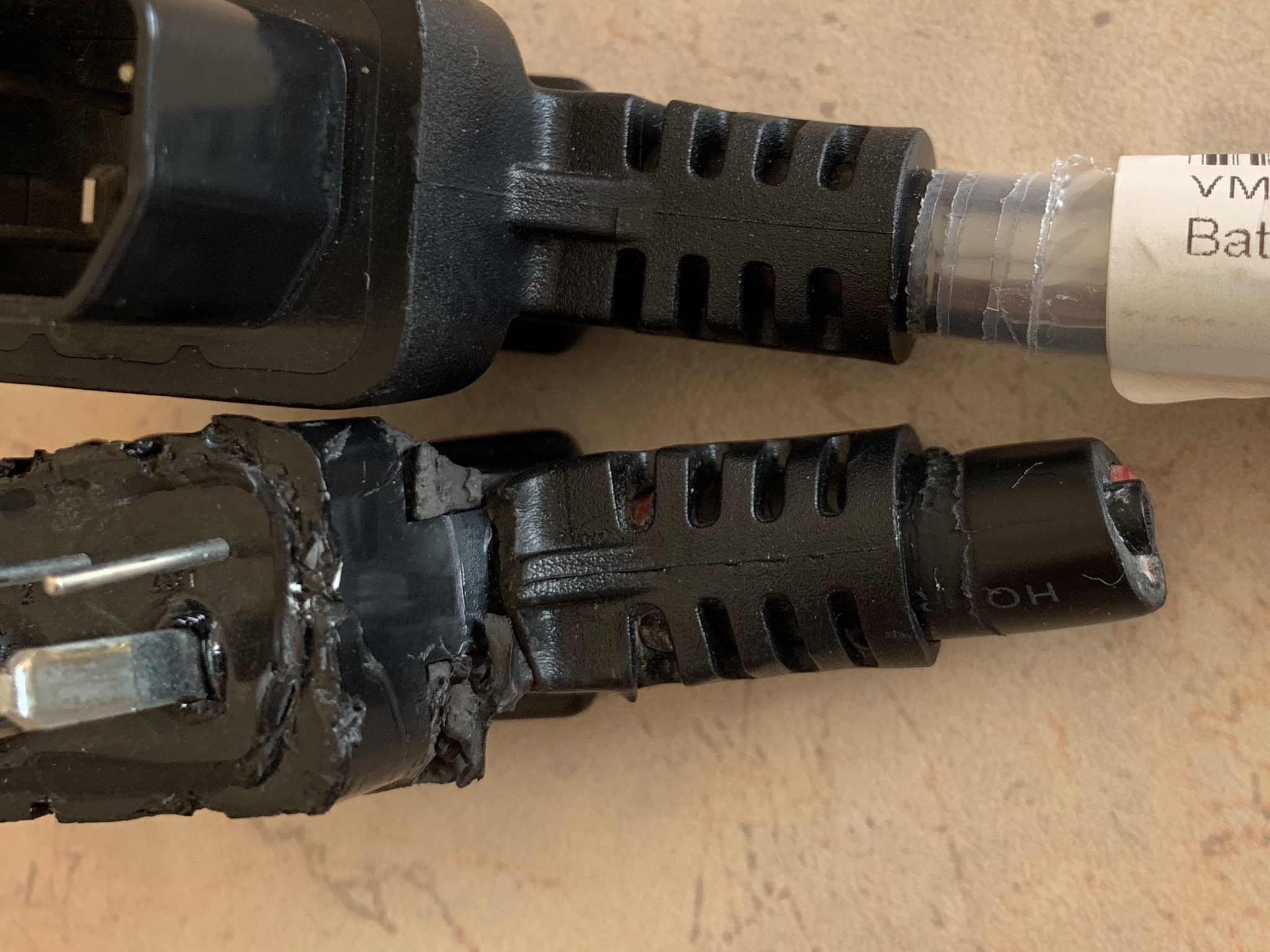

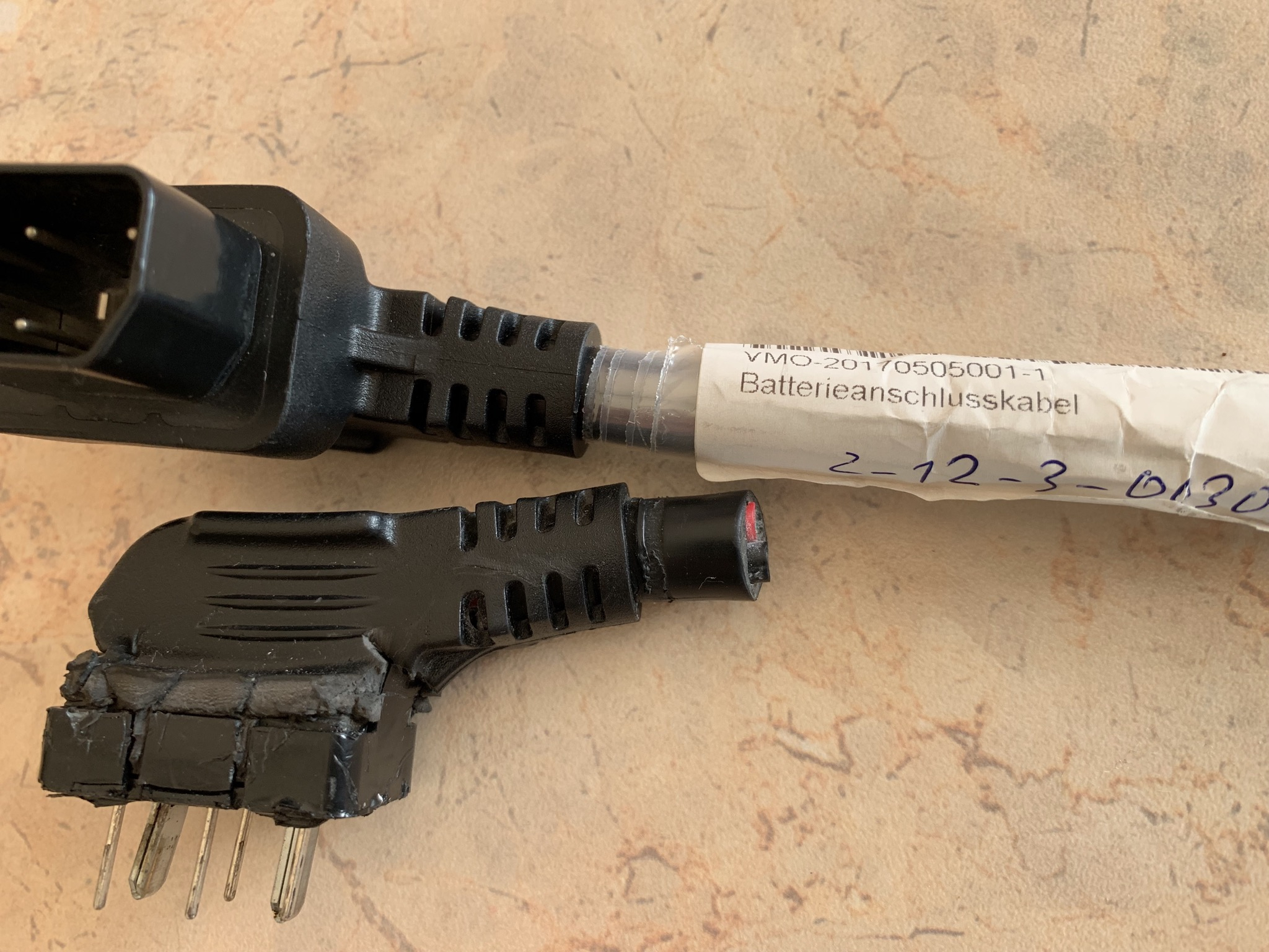

felixyz
- Beiträge: 561
- Registriert: Do 24. Mai 2018, 17:20
- Roller: Super Soco TC 2018 (BT4.0 fehlt, VR-Felge ()() )
- PLZ: 3
Vergleich Stecker Anfang 2018 und 2019 (als Ersatzteil von Leeb bekommen)
- krankworx
- Beiträge: 235
- Registriert: Do 18. Okt 2018, 17:14
- Roller: Zero DS ZF13 & Honda AfricaTwin CRF1100
- PLZ: 28755
- Tätigkeit: Industriemeister
Bis auf die Verformungen kann ich so keinen Unterschied sehen. Wurde etwas am Stecker geändert / Pins oder Kabel Querschnitt verstärkt?
Ich habe jetzt 3.500km auf meiner TC, fahre mit 2 Akkus und parallel Box. Oft schon mit 2 Personen 30-40km geradeaus auf volllast gefahren ohne vom gas zu gehen - TC offen. Stecker sind nie mehr als als Handwarm gewesen.
