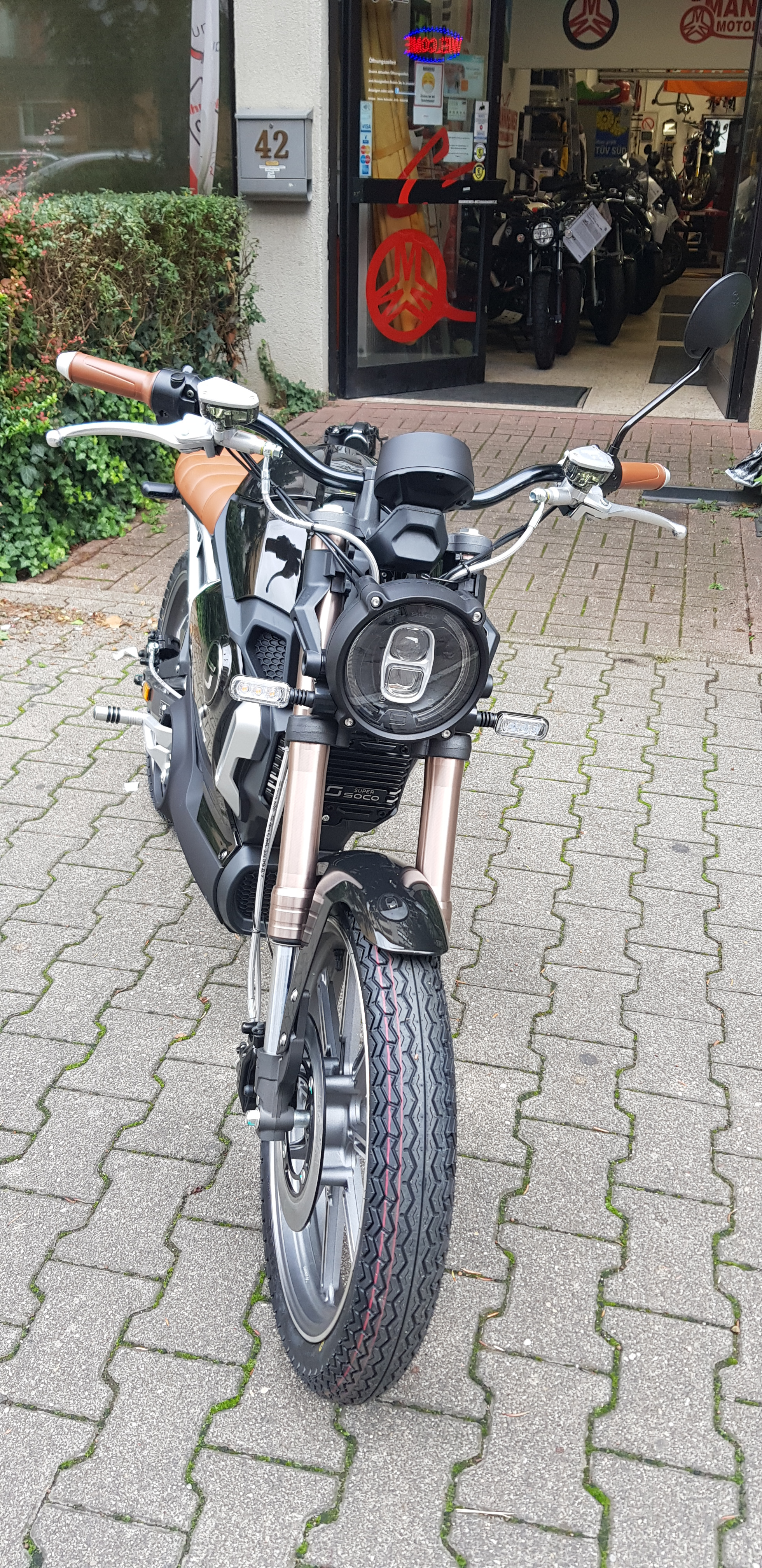

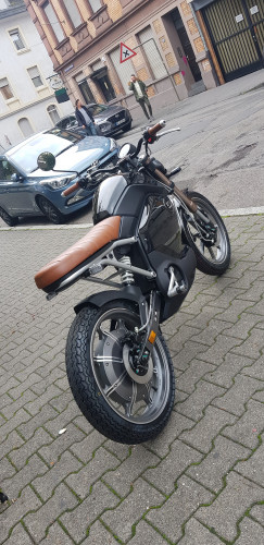

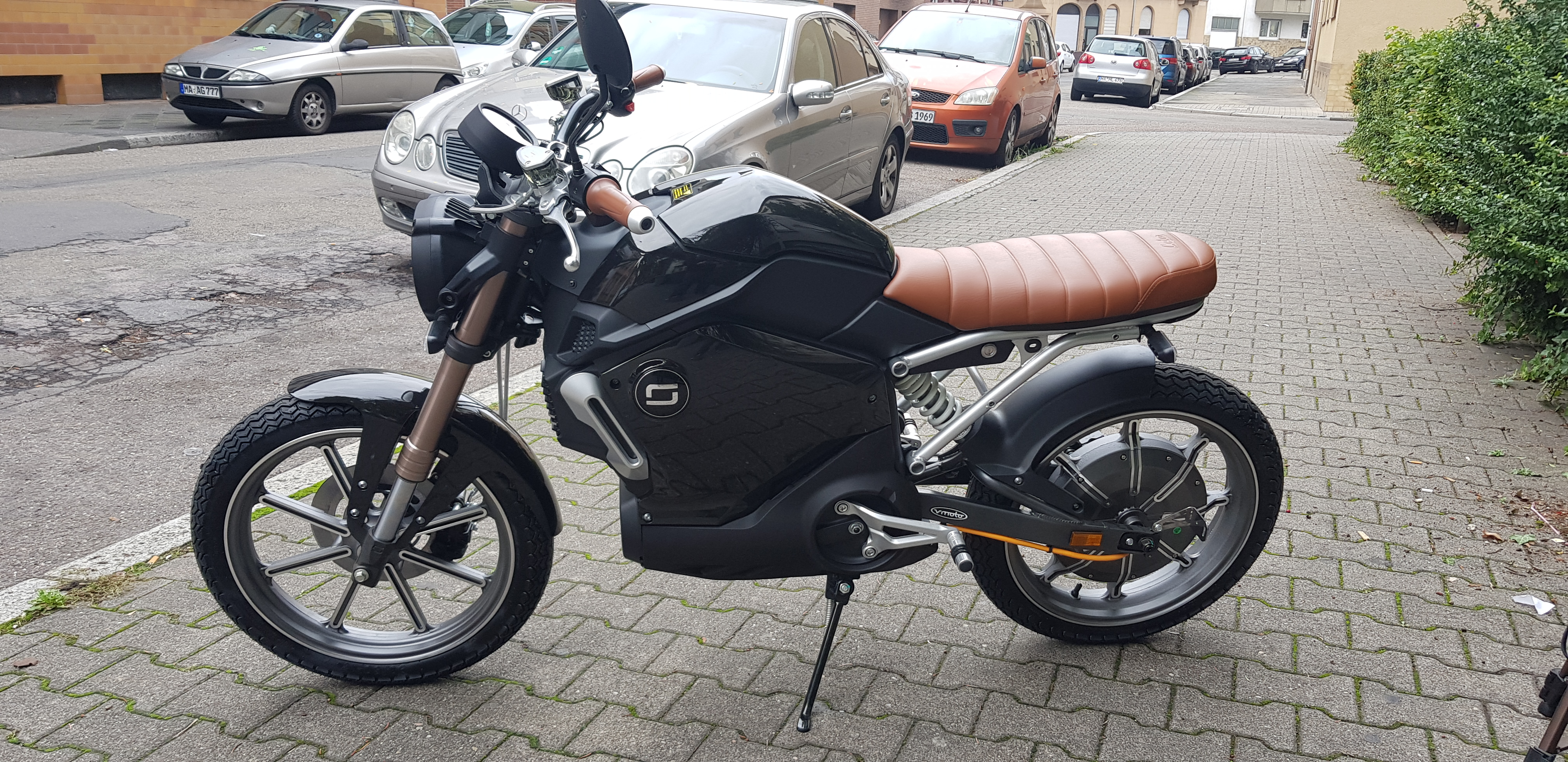

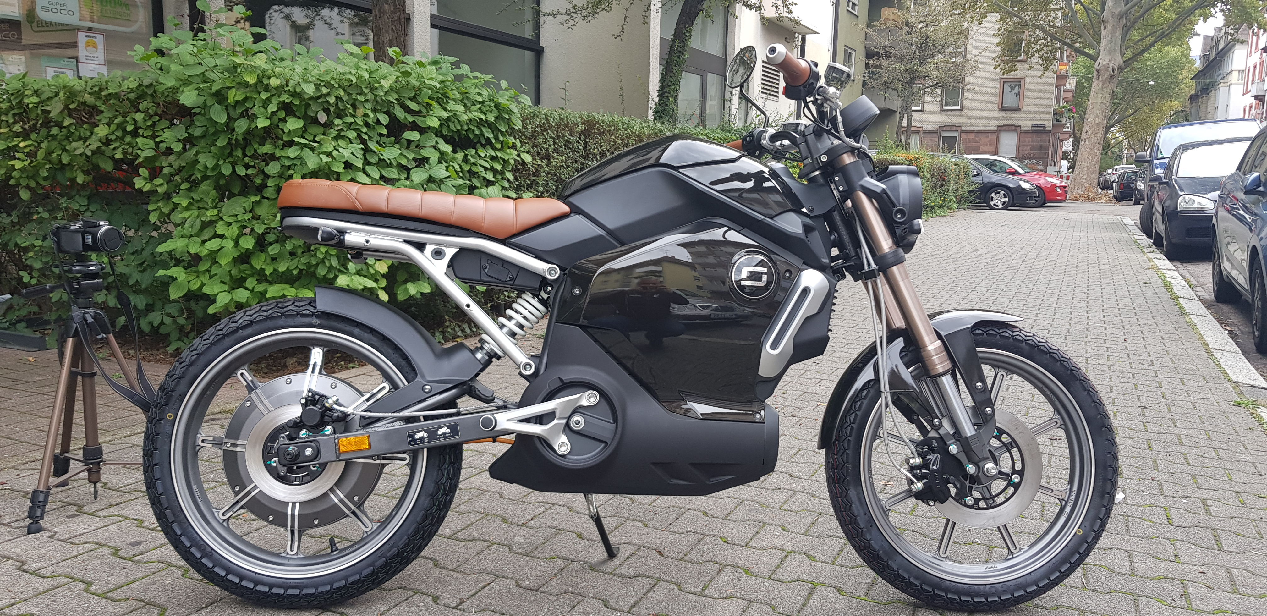

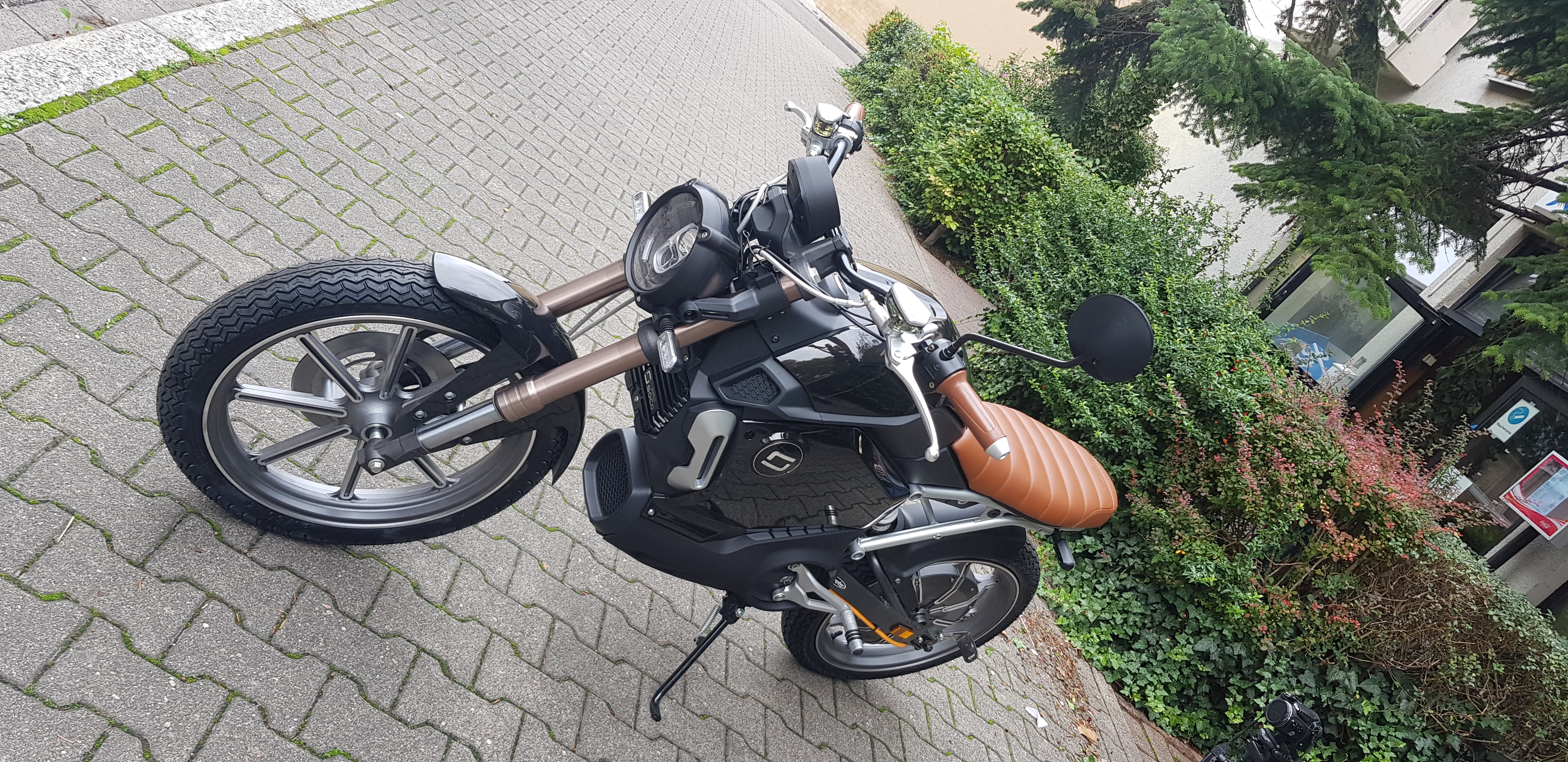

Hallo in die Runde.
Ich habe hier einen TC umgebaut zu nem Cafe Racer (zumindest war es so gedacht). Da dies ein Betriebs und Werkstatt Ersatzfahrzeug gibt, sollte der Umbau günstig und trotzdem auffällig sein. Investiert wurde nur ein TRW Lenker, ein seitlicher Kennzeichenträger und ein Mini Rücklicht. Dann natürlich noch 2 Dosen Mattschwarz, ein Sägeblatt und Zeit.

Die Lackierung des Scheinwerfergehäuses sieht echt klasse aus👍 Gute Arbeit
