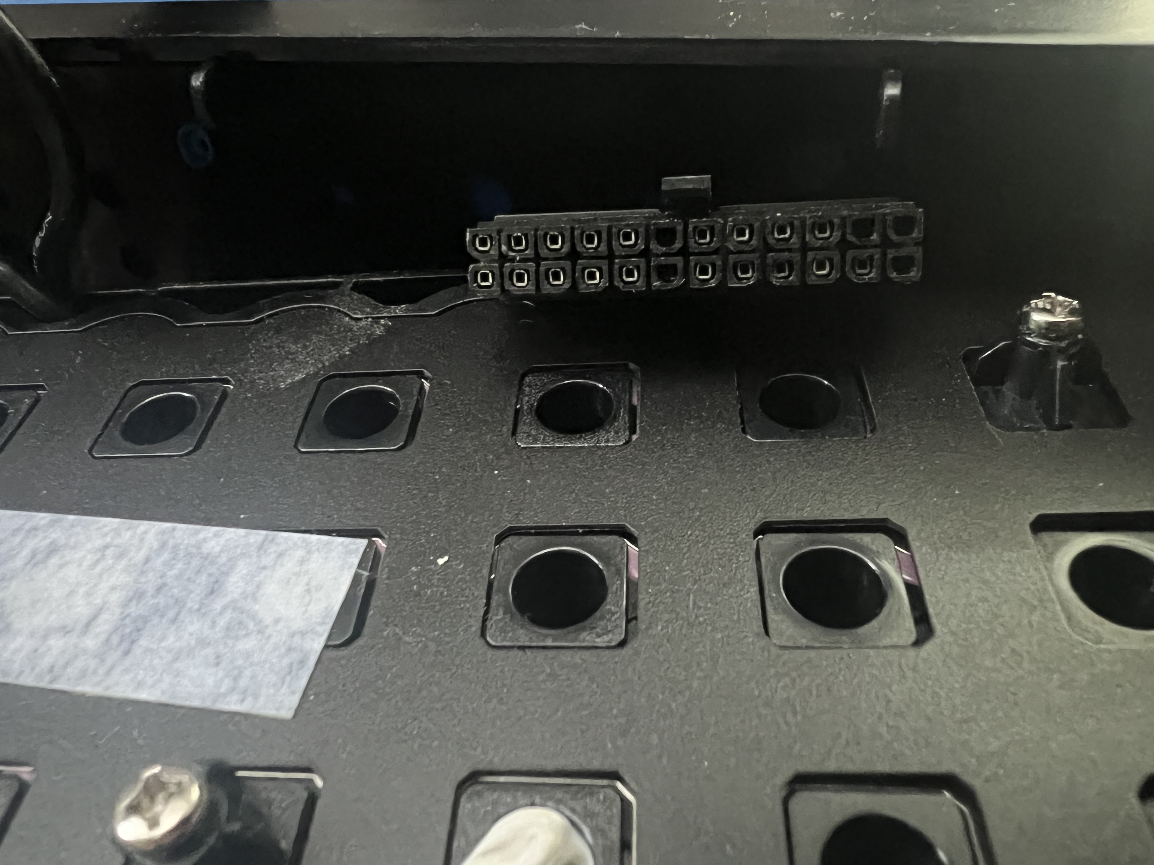

Hier das Bild vom Stecker. Vlt kannst du kurz markieren wo ich Rot und Schwarz ansetzen soll und wie ich weitergehen muss zum messen.error hat geschrieben: ↑Mi 13. Mär 2024, 17:12Du hat 170 Zellen in so einem Akku und jede einzelne kann in unterschiedlichem Zustand sein, weil chemisch verändert.Stivikivi hat geschrieben: ↑Mi 13. Mär 2024, 16:42
Würdet ihr am Stecker direkt messen also der Stecker mit den Balancer Kabeln die ins BMS gehen? Oder Akku gänzlich aufschrauben aufklappen und an den Punktgeschweißten Punkten messen. Einzelne Zellen so messen ist schwierig sind ja durch das Punktverschweißen verbunden also kann rein von der Logik her nur einen vollen 10S Block messen oder habe ich hier einen Denkfehler?
Bei 35V bist du bei ca. 2V Zellspannung angelangt. Du könntest/solltest über die Balanceranschlüsse (bei angeschlossenem Lader) kontrollieren ob Blöcke noch bei null oder bereits über 4,2V liegen.
19 belegte Pins. 17 Blöcke.
Kann ich eigentlich auch während er weiter lädt messen oder?
Zwecks laden dachte ich erstmal mit 0.1A bis er in einem sicheren Bereich ist bevor ich hochgehe. Und ja die wärmebildkamera brauche ich fürs Haus zwecks Dämmung und Kältebrücken aber für so Akku Geschichten auch ganz praktisch. Sieht man auf jeden Fall mehr und einfacher wie durch das fühlen.

Messen kannst/solltest du (auch) mit angeschlossenem Lader. - Saft ist sowieso drauf und der Akku hat deutlich mehr Bumms als der Lader wenn du Fehler machstStivikivi hat geschrieben: ↑Mi 13. Mär 2024, 17:23
Die Belegung? Uff, aus dem Gedächtnis, ohne Gewähr: das müsste links unten losgehen, nach oben die erste Zelle, von dort dann schräg nach rechts runter die nächste, wieder rauf, etc. bis 17 durch sind.
Du gehst also mit deinen Messspitzen paarweise weiter, damit du immer nur einen Block zufassen hast.
Bin mir nicht sicher wo der Anfang ist, ob links oben oder unten, aber das Prinzip (senkrecht, dann schräg) dürftest du rausfinden. Ich könnte heute Abend mal bei einem offenen Akku prüfen, ich merke mir sowas nie. Notfalls musst du halt warten.
Wie gesagt, du musst mal langsam mit dem Strom rauf, sonst dauert das ewig. Wenn du sonst mit 10A lädst, bist du mit 0,1A bei Faktor 100 mit der Zeit.

Die Neugierde hat gesiegt.
Konnte nicht länger abwarten aber habe gute Neuigkeiten für euch.
Habe unten links angefangen zu messen und bin diagonal nach oben und dann wieder runter. Quasi wie ne Treppenstufe.
Folgende Werte bis auf die zwei letzten rechten Pins wo die selbe Spannung anzeigen. Also der obere rechts und untere rechts zeigen die gleichen Spannungen an.
Messungsergebnisse wie folgt.
2.2
4.5
6.6
8.9
11.3
13.5
15.8
18.0
20.3
Usw
Am Ende 35.2 und auch der untere 35.2 aber das scheint normal zu sein habe an einem intakten Akku die selbe Messung durchgeführt am Ende wird bei dem 68.6V angezeigt bei beiden Pins. Welchen Hintergrund hat das?
Also jeder Block scheint die Spannung aufzunehmen ohne das merklich viel verloren geht. Wie gesagt aktuell beim Laden und Temperatur siehe Bilder. Also unauffällig.

Habs eben grad probiert wollte nicht auf ne Antwort warten da hat der Entdeckerdran vorher gekickt. Alles gut siehe meine vorherige Antwort oder was meinst du?error hat geschrieben: ↑Mi 13. Mär 2024, 17:42Messen kannst/solltest du (auch) mit angeschlossenem Lader. - Saft ist sowieso drauf und der Akku hat deutlich mehr Bumms als der Lader wenn du Fehler machstStivikivi hat geschrieben: ↑Mi 13. Mär 2024, 17:23
Zwecks laden dachte ich erstmal mit 0.1A bis er in einem sicheren Bereich ist bevor ich hochgehe. Und ja die wärmebildkamera brauche ich fürs Haus zwecks Dämmung und Kältebrücken aber für so Akku Geschichten auch ganz praktisch. Sieht man auf jeden Fall mehr und einfacher wie durch das fühlen.(Scherz!)
Bin mir nicht sicher wo der Anfang ist, ob links oben oder unten, aber das Prinzip dürftest du rausfinden. Ich könnte heute Abend mal bei einem offenen Akku prüfen, ich merke mir sowas nie. Notfalls musst du halt warten.

Alles OK, sieht aus, als würden die Zellen zwischen 2,2 und 2,3 Volt liegen. Das sieht gut aus.
Letztendlich ist es deine Entscheidung und es ist immer gut Respekt vor dem bösen Lithium zu haben.
Ich persönlich würde jedenfalls auf 1A gehen und weiter durch die Cam schauen.
Wenn du den Strom hochsetzt, wirst du irgendwann auch eine "thermische Reaktion" bekommen, völlig normal.
Alles unterhalb 35 Grad ist völlig im grünen Bereich. Darüber solltest du den Strom absenken und beobachten ob die Temperatur wieder sinkt.
Theoretisch hast du jetzt bereits den kritischen Teil überstanden. Wenn irgendwo was grob schief laufen würde, hättest du das gemessen.
Jetzt bleibt die Frage ob die Zellen die Kapazität behalten haben oder hochohmig geworden sind.
Das wirst du an der Balance oder der Wärmeentwicklung merken.
