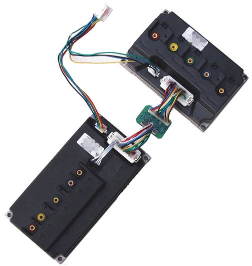

Aaah, du hast recht - das habe ich übersehen und dachte es wäre nur der demontiert original Controller.
Ist das aus dem englischen soco forum? Dort habe ich gelesen das 2 Akkus montiert wurden. Ein originaler für Boardspannung und ein Akku mit höherer Voltzahl auf den der zweite Controller zugreift (wenn ich das richtig verstanden habe). Finde ich leider eine sehr ungünstige Lösung...
Klasse wäre ein Update / mod / hack um mehr aus dem original Controller raus zu holen oder einen größeren Controller mit gleicher Spannung und mehr Leistung.
Die Lösung von dem Bild mit einem zusatz Controller war bei den Niu Roller möglich soweit ich mich erinnere?
Dann sollte bei der Soco sicher aus was gehen?!

Ich hatte das anders verstanden. Ein Controller für ein aus schalten Blinker usw. der andere für den Motor. Ist doch eine gute Idee.

Genau, jedoch werden die genutzten vorhandenen installationen wie Licht, Tacho etc. Von einem original 60v Akku gespeist und der zusatz Controller hat einen eigenen Akku mit höherer Spannung.
Wäre natürlich schöner wenn man auf dem 60v System bleiben könnte und zwei original Akkus verwendet für mehr Reichweite anstatt zwei verschiedene Spannungen wo von nur einer effektiv für den Vortrieb genutzt wird.

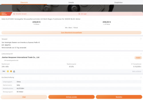

Dann eher der KLS7230H, aber der Preis ist auch entsprechend hoch - 445,79€
Der 7230S hat ein ganz anderes Gehäuse. Und ist das wirklich OpenSource?

Es gibt zumindest die Software zum Parametrieren offen im Netz, im Gegensatz zum Soco-Controller.
Ich sehe 229 $ als Preis, zzgl. Versand/Verzollung dann aber...
