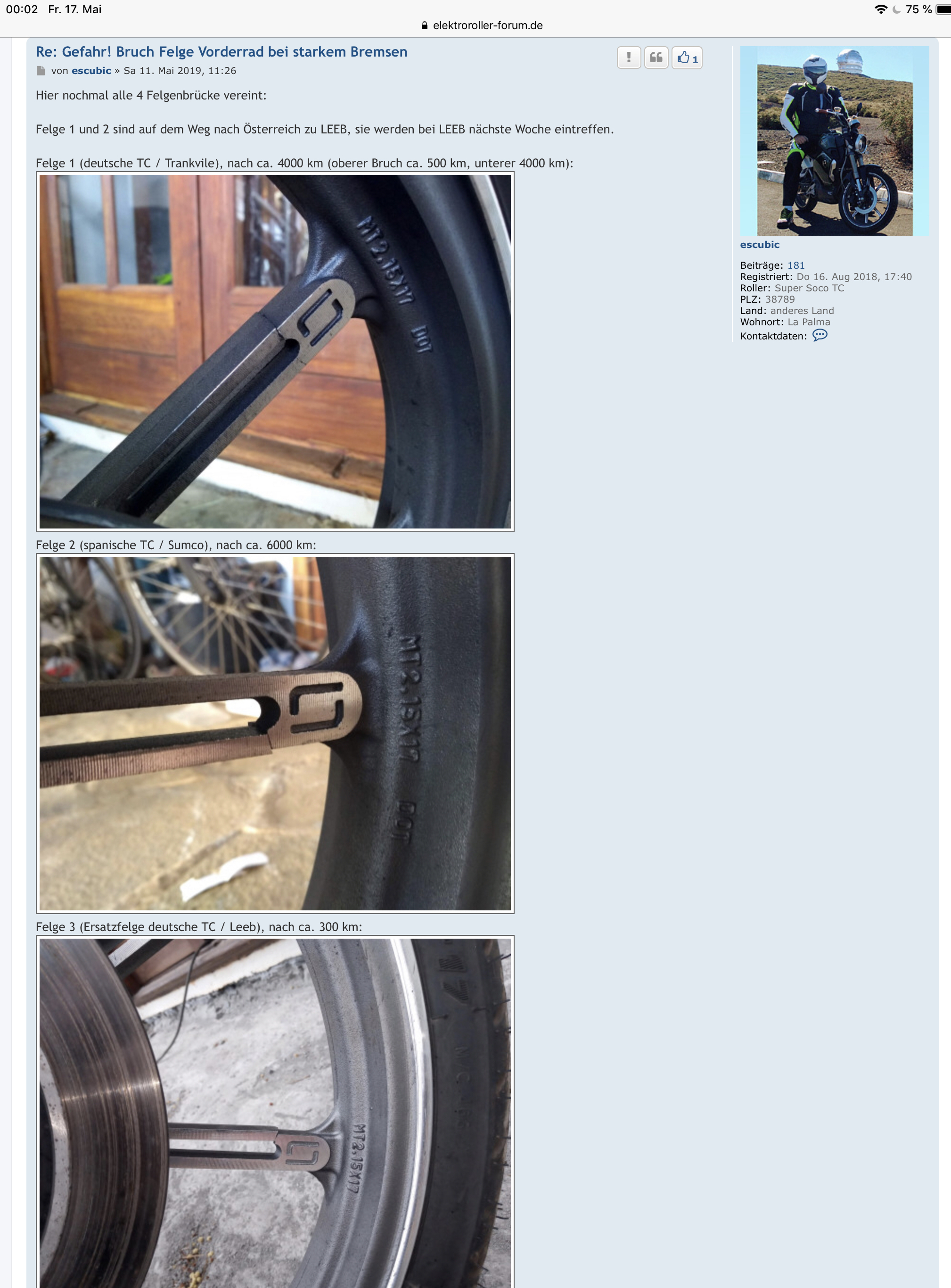

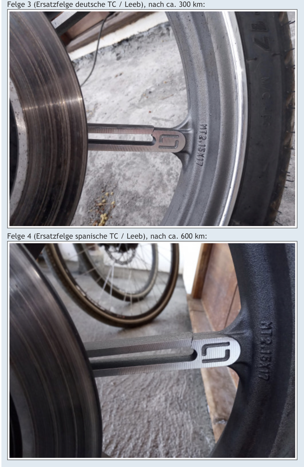

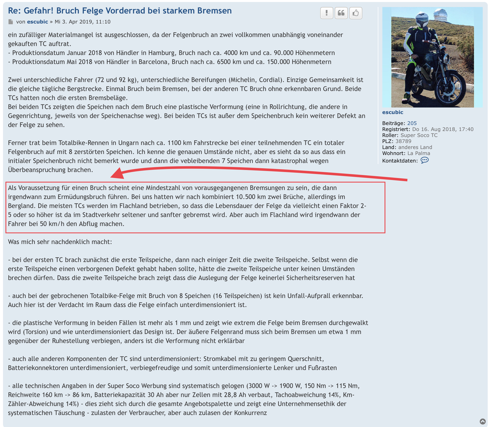

Ich habe es nämlich so in Erinnerung, dass es bei dir 4 Felgen waren, die gebrochen sind, die letzten 2 nach wenigen 100 Kilometern und zwar dann, wenn man ca. 1 km begab permanent bremsend fährt, ist das richtig so, escubic?

ich hab dazu folgendes soeben gefunden

Überbeanspruchung ist witzig....Kontruktionsfehler würde besser passen^^

turbofoen hat geschrieben:
Do 2. Jul 2020, 19:53
ja, vor allem, wenn die Felge angeblich so sicher ist, wozu dann die Überarbeitung letztes Jahr :idea:

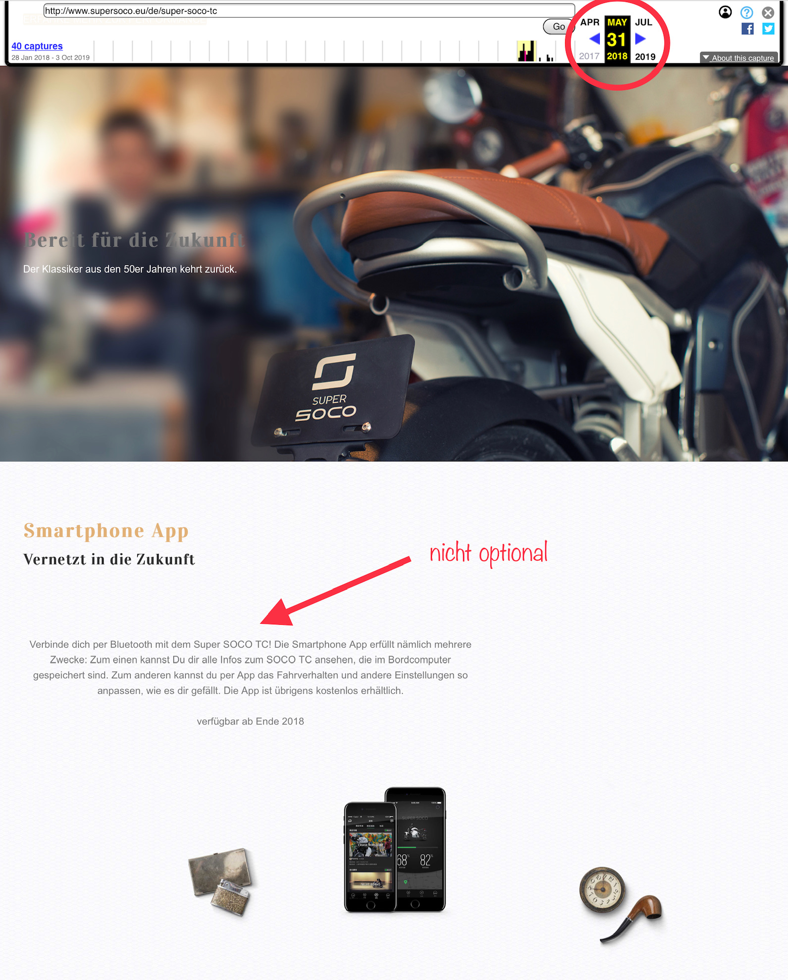

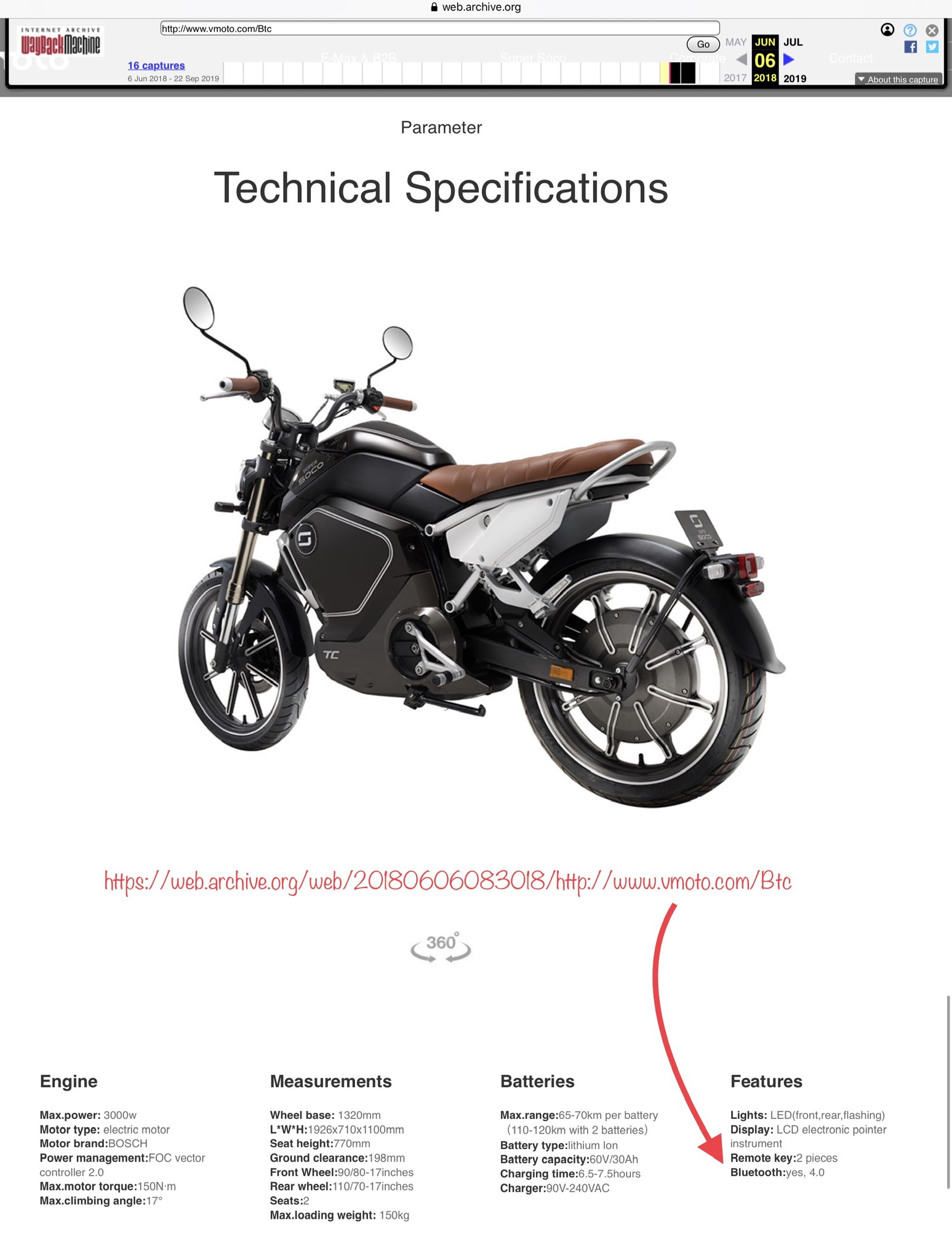

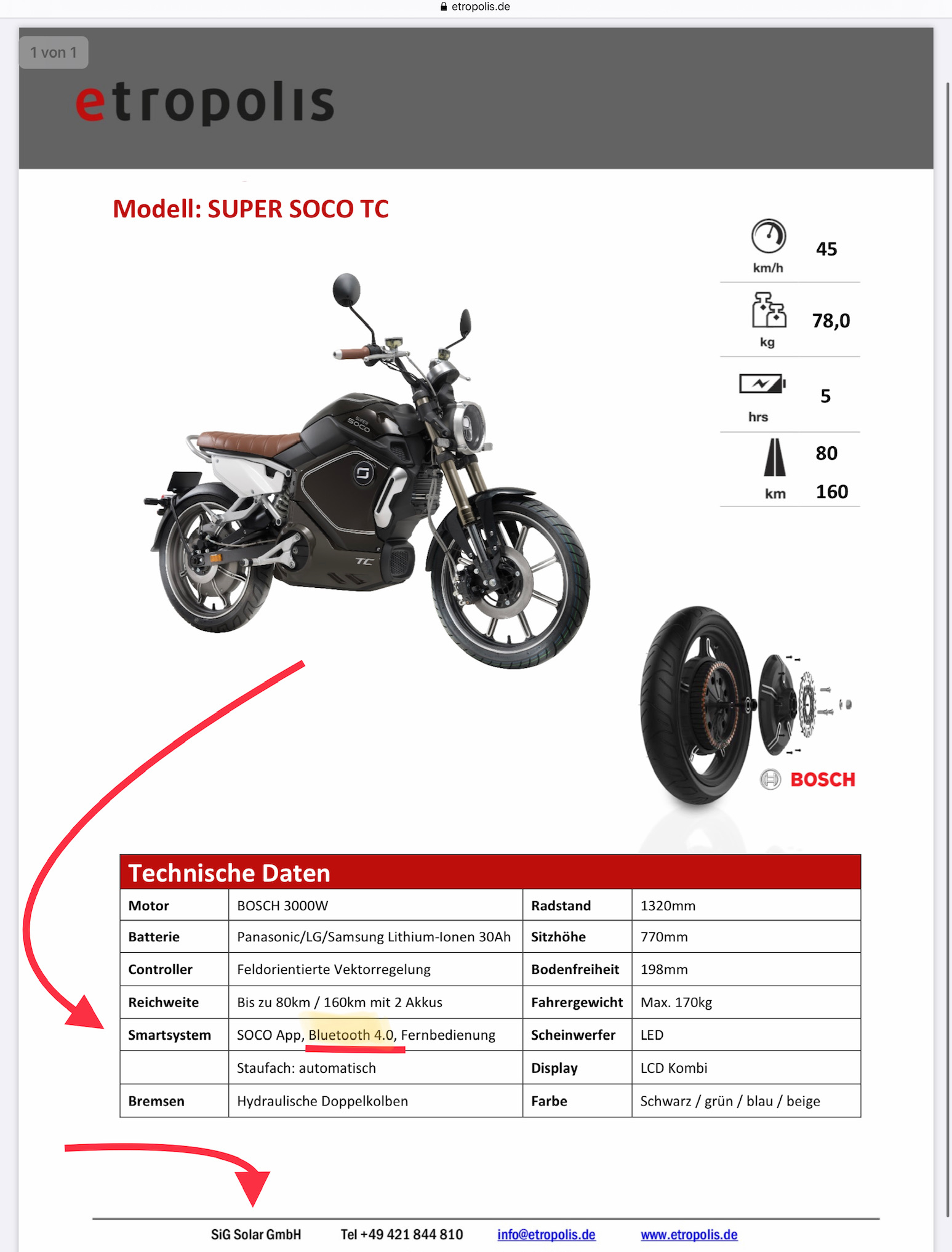

Das fehlende BT-Modul werde ich mit erwähnen, dafür bräuchte ich das Prospekt von Super Soco Stand 2018, kann mir das jemand per eMail zukommen lassen? Danke im voraus!
Ich habe zwar tatsächlich noch den offiziellen Prospekt von 2018, allerdings wird der Dir wohl so nichts bringen. Dort steht nämlich "Super Soco App is available subject to countries". Vielleicht findest Du hier im Forum noch einen Screenshot von der deutschen Webseite, wo die "Connectivity" ja auch (den deutschen Kunden) versprochen wurde. Wenn ich mich recht erinnere, stand da ja auch, dass die App zur Connectivity gegen Ende 2018 kommen sollte.
Ich fand das hier, vielleicht hilft das den Käufern von 2018 auch weiter

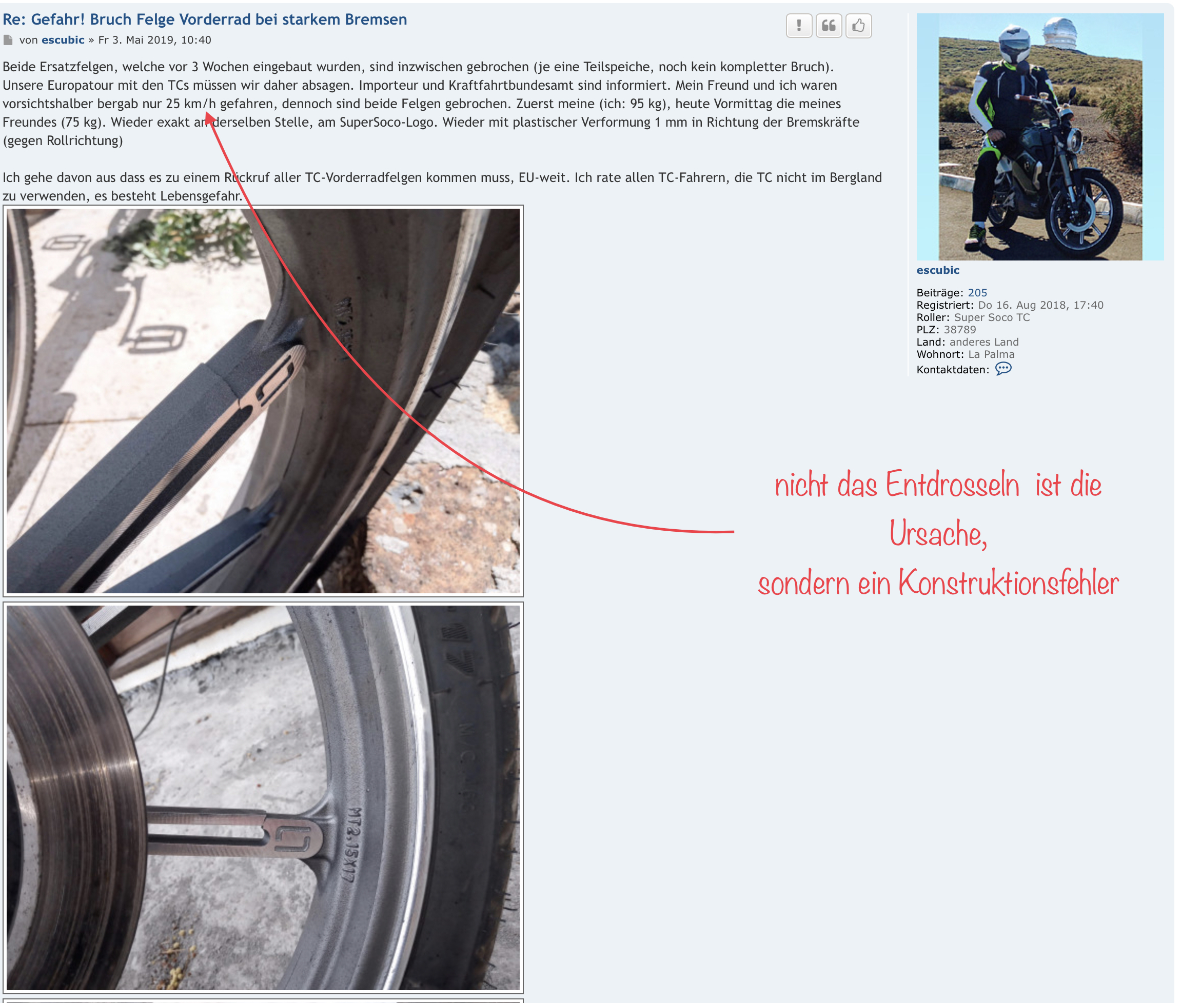

er versucht jeden (Konstruktions)Fehler mit dem Argument „entdrosselt gefahren“ abzuwürgen, dabei sollte er lieber darüber nachdenken, was dies für Folgen für uns alle, Besitzer einer TC aus 2018 mit Softwarestand „damals“ haben könnte...

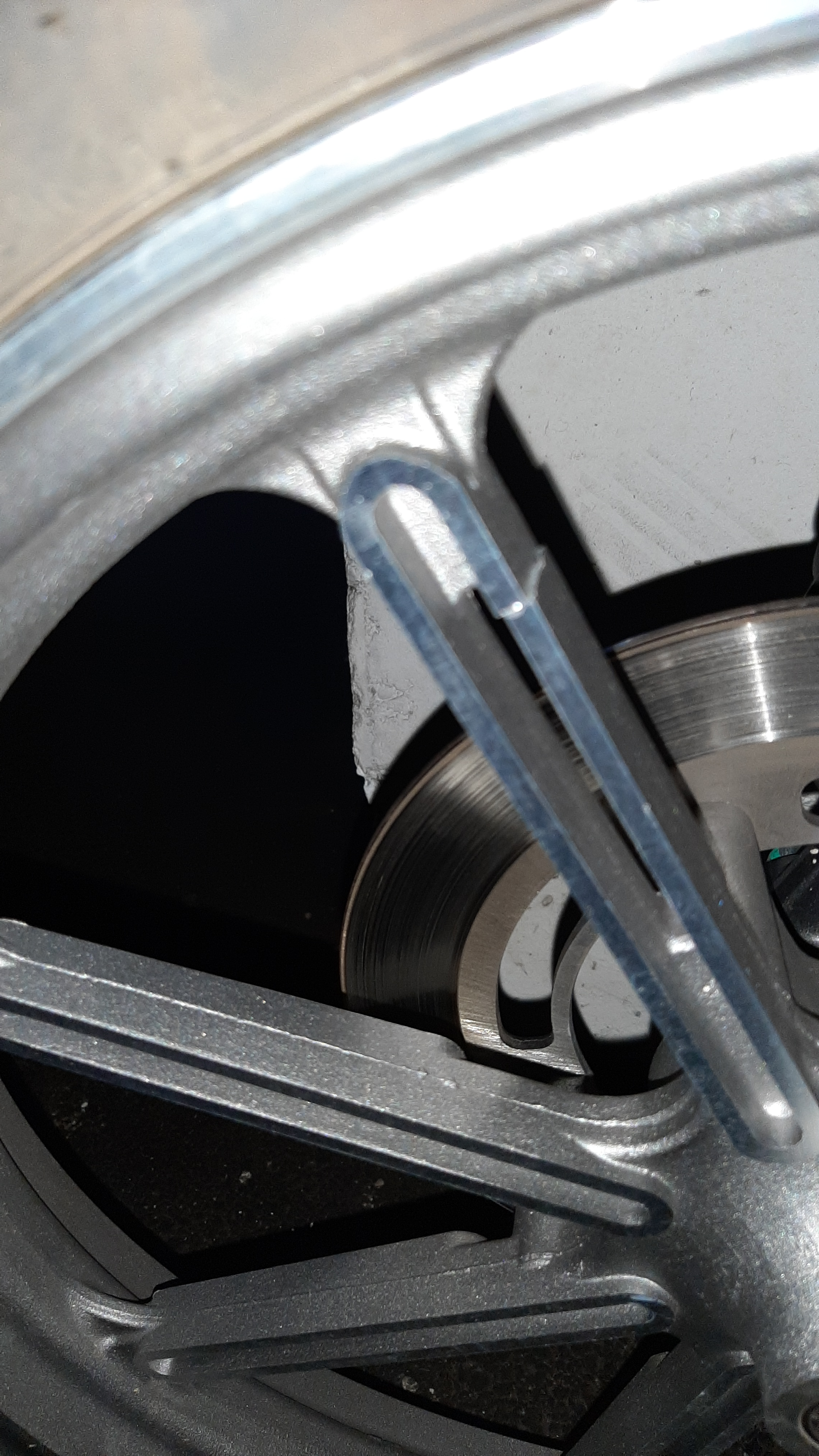

So.
Mich hats auch erwischt.
3500km Super Soco TC.
Bin so enttäuscht!
Auch genau an der Logo-Speiche
Die Frage ist nun, ob man nicht die Felge der TS verwenden könnte?
LG
felixyz
Beiträge: 561
Registriert: Do 24. Mai 2018, 17:20
Roller: Super Soco TC 2018 (BT4.0 fehlt, VR-Felge ()() )
PLZ: 3
Re: Gefahr! Bruch Felge Vorderrad bei starkem Bremsen
Beitrag von felixyz »
Krass. Dass da nichts passiert in der Hinsicht ist ein Skandal mMn. Nach gewissen Zeit und Nutzungsdauer, je nach Beanspruchung, kann es doch jeden treffen.
berni
Beiträge: 9
Registriert: Di 22. Jun 2021, 09:20
PLZ: 6200
Beitrag von berni »
Ich hab dem Importeur geschrieben, auch mein Händler. Nun sieht es aus, dass ich eine neue Felge bekommen sollte -, kostenlos. Der Importeur wies darauf hin, dass dieser Bruch nur ganz vereinzelt vorgekommen sei, also kaum nennenswert und weiterer Vorgang in dieser Sache scheinbar unnötig ist.
Ich finde, dass schon ein einziger Speichenbruch zu viel ist. Da geht es um akute Verletzungsgefahr!
Meine einzige Hoffnung ist nun, dass die neue Felge ein Upgrade aufweist, indem diese Speichen verstärkt sind. Ein Freund meinte, ich sei zu schwer fpr die Soco, denn diese China-Geräte wären viel zu filigran ausgelegt.
Ich werde sie verkaufen, da ich das Vertrauen verloren habe.
Und das nach nur 4 Monaten. 3500km....und dann sowas!
