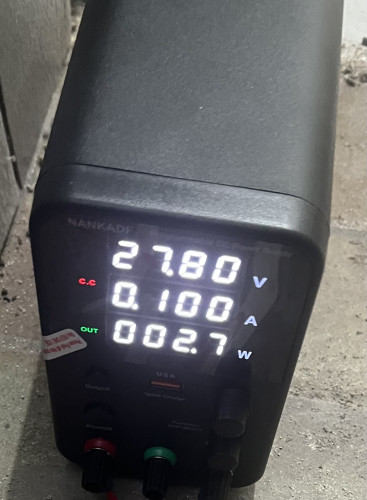

Lade aktuell über CC. Heißt 0.1A und die Spannung fährt entsprechend langsam hoch. Vorgestern angefangen. Ging auf 27V dann hab ich abgebrochen. Nächsten morgen gemessen runter auf 9V. Gestern nächster Versuch. Auf 33V geladen. Werde gleich mal messen wie es sich verhält.
Kann es sein das die Spannung erst gehalten wird wenn man wieder auf einem gesunden Niveau ist? Also hier 60V? Oder hätten die Zellen schon auch bei 30V die Spannung halten müssen?

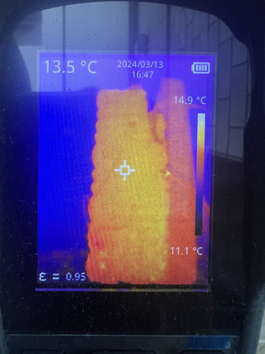

Temperatur beobachte ich. Anfangs minütlich dann halbstündlich. Mit der Wärmebildkamera wird der Akku gar nicht warm. 14 Grad also kam halt auch von innen. Obwohl er draußen bei kalter Luft steht nimmt die Temperatur weder ab noch geht Sie rauf.

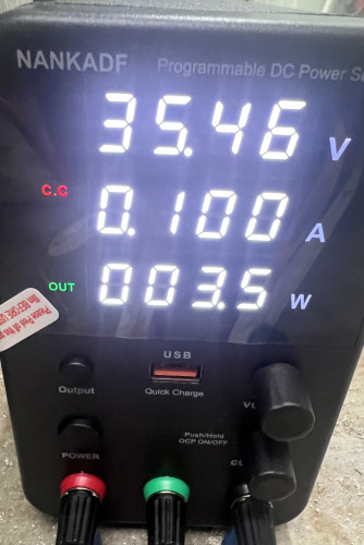

Aktuelle Werte

Coool, du hast sogar eine Wärmebildkamera. Das nenne ich mal Luxus. Dazu war ich bisher zu geizig. Immerhin ist damit das Thema Temperatur abgehakt.

Bei 35V bist du bei ca. 2V Zellspannung angelangt. Du könntest/solltest über die Balanceranschlüsse (bei angeschlossenem Lader) kontrollieren ob Blöcke noch bei null oder bereits über 4,2V liegen.
Die 0,1A sind etwas niedrig. Das braucht ewig bis was eingeladen wird. Geh mal auf 1A. Die Kamera zeigt dir ja ob irgendwas punktuell warm wird.
Wenn ja, mach Bilder :geek:
