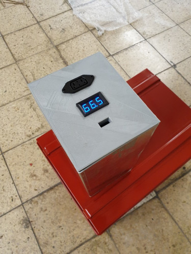

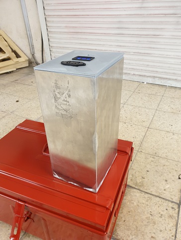

Hab jetzt meinen Akku 17S16P 46,4AH Panasonic PF Zellen
Controller ist jetzt ein Kelly KLS 6030S verbaut, läuft auch schon, muss jetzt noch die Feineinstellungen machen.
Controller ist voll Programmierbar, kann die gewünschte Ampere einstellen und die Drehzahl vom Motor anpassen, so kann ich genau auf z.b. 45 oder 55Km/h einstellen.
jetzt fahre ich auch einen Anstieg ohne Probleme mit 50 km/h hoch!
Falls jemand Interesse an einem Akku hat, gerne melden.
Hab auch eine Alu Box mit Deckel gebaut passt Perfekt!
Dampflok
Beiträge: 150
Registriert: Mo 18. Mär 2019, 16:08
PLZ: 50
Re: Motor Super Soco TC Polzahl?
Beitrag von Dampflok »
Timi hat geschrieben:
Di 26. Mär 2019, 10:30
Hallo Timi,
was soll so eine Akkubox kosten und hat es genau die gleichen Maße wie der Orginal Akku?
LG
