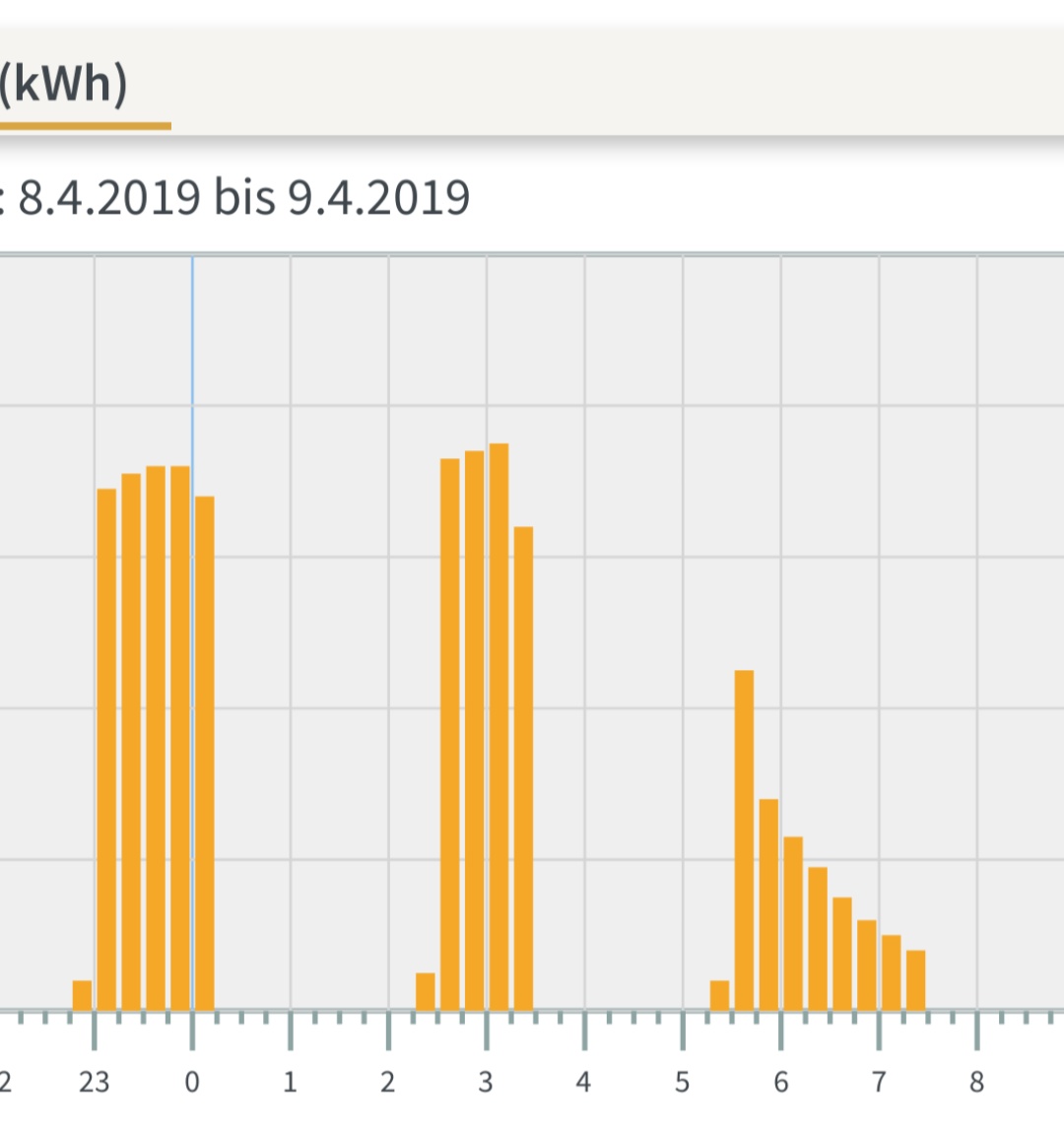

Das mit der gesteuerten Steckdose mache ich seit ca 1,5 Jahren. Nachdem ich regelmäßig immer den Überladungsschutzfehler E30 hatte und immer nur bis knapp 90% geladen wurde, habe ich herausgefunden das ein "getaktetes" laden eine zuverlässige Lösung ist. Dh ich lade immer über Nacht für eine Stunde um dann wieder für 2 abzuschalten. Zum Schluß schaltet dann die Steckdose ab, wenn der Verbrauch auf unter 30W geht, zu diesem Zeitpunkt hat der Roller auch schon per App gemeldet das der Akku nicht mehr geladen werden soll.
Mit dieser Methode hatte ich noch nie wieder das Problem mit der Fehlermeldung und der Akku ist immer bei 100% wenn ich losfahren. Da ja wohl gilt das der Akku nach Möglichkeit nicht lange auf max geladen sein soll, habe ich es so eingestellt dass er erst kurz vor meiner Abfahrt voll ist. Die Ladezeit ist eigentlich immer gleich da ich jeden Tag die gleiche Strecke von ca 30km bzw von 100 auf 60% fahre.

Üblicher Weise fängt das Balancen an, sobald die erste Zelle nahezu voll ist und die anderen auf den gleichen Wert angeglichen werden müssen. Sonst würde die erste Zelle überladen werden. Das Balancen kostet auch Strom und sollte so eigentlich im Ladevorgang mit eingebaut werden. Der dabei aufgewendete Strom zum Balancen wird immer geringer umso näher sich die Zellen kommen. Daher würde ich gerne verstehen, warum du unter 30 Watt die Steckdose trennst? Was bedeutet der Wert? Grundstromaufnahme vom Netzteil?
Den Sinn vom getakteten Laden kann ich nur nachvollziehen, wenn der Akku kein Temperaturfühler hat, worauf der Lader reagiert mit der Strommenge. Das sollte aber gegeben sein.
Nachvollziehen kann ich, den leeren Akku auf 50-60% nachzuladen (Lagerspannung) und dann bei Bedarf eine geringe Zeit zum Volladen zu haben.

Ich schalte kurz nach dem Ende des Ladevorgangs ab, dh wenn die Anzeige auf grün springt bzw auch der Roller meldet das der Akku voll ist. Dies sind dann die genannten <30W für 5 Minuten. Das Problem mit der vermeintlichen "Notabschltung" beim Laden Fehler 30 hatten ja wohl einige Akkus. Da ich keinen Tausch des BMS machen lassen wollte, bin ich nun mit dieser Ladevariante eigentlich so weit zufrieden .

Und wie stellst du sicher, das deine Zellen regelmäßig gebalanced werden? Mit der Zeit driften sie immer weiter auseinander und das führt zu Problemen bei der Ladung. Wir reden hier ja nicht von einem 3 Zellen Akku oder 5 Zellen, wo es nur 10-30 Minuten dauert.

Momentan gehe ich auch davon aus, dass das Balancing vorher stattfindet, da ja auch das Ladegerät bzw Roller das Ende des Ladens anzeigt. Genau wissen kann es wohl nur der Programmierer der BMS Firmware...

Ok. Habe noch mal deinen Text durchgelesen... Der Fehler lag auf meiner Seite… Ich hatte verstanden das du kurz vor Ende abschaltest.
Laut meinen Ladegeräten Für Lipo ist das Balancen ein Teil des Ladens der zum schluß kommt. Das macht sich bei mir bemerkbar, da der Ladestrom dann langsam abnimmt. Ich kann es am Ladegerät dann optisch sehen, wie welche Zelle gerade nachgeladen wird.

Das Balancing kann nur am Ende des Ladevorgangs bei Maximalladung vorgenommen werden (technisch bedingt). Ob man es immer machen sollte oder nur hin- und wieder, darüber streiten sich die Experten. Ich würde es ab- und an machen, vielleicht mal an Tagen wo Du nicht Deine übliche Strecke fährst z. B. Wochehenden?
