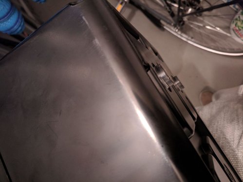

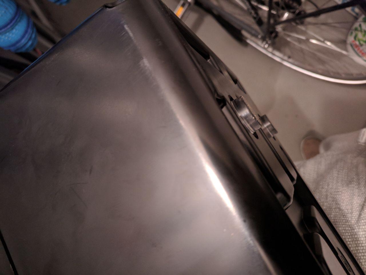

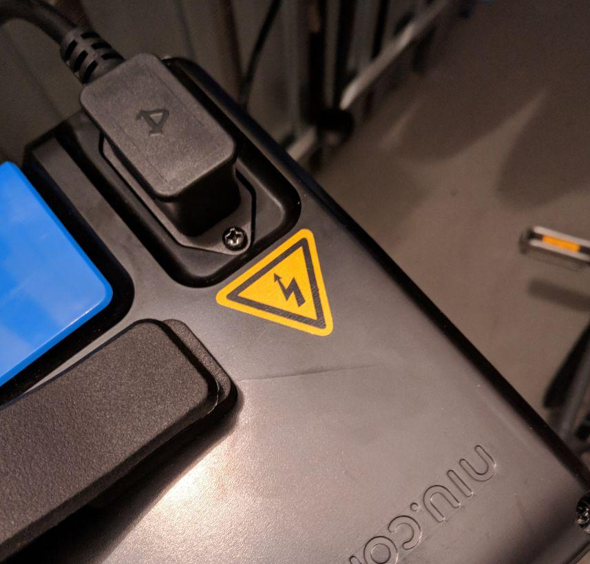

Hallo an alle, die Akkufüße drangeklebt haben. Ich habe heute einen Riss auf dem Akkugehäuse entdeckt.
Meine sehr starke Vermutung ist, dass durch zu hohe Silikonfüße bleibt zu wenig Platz im Akkufach (Höhe ist gemeint). Beim Fahren bewegt man sich auf dem Roller und stellt auf dem Deckel eigen Füße ab. Der Akkudeckel biegt sich bis zum Akkugehäuse durch. Und ab einer Bestimmter Belastung reicht das Zwischenraum nicht mehr aus, sodass Plastik brechen kann.Meinermeinung nach habe ich viel zu hohe Füße drangeklebt (6,2mm).
Soeben habe ich die Füße mit einem Messer abgeschnitten. Aber Akkugehäuse wird natürlich beschädigt bleiben.
Also. Prüft das Gehäuse und springt nicht auf dem Akkudeckel zu sehr. Ich hoffe, dass ich jemanden gewarnt habe.

Da ich nicht weiß wie man es flickt, hoffe ich, dass der Riss nicht weiter wächst.
Wenn ich mir das Bild anschaue, denke ich, dass es auch vom Tragen des Akkus kommen kann. Derr Riss fängd genau am Tragegriff an.
Schaut bitte bei euch die Akkus genauer an.
