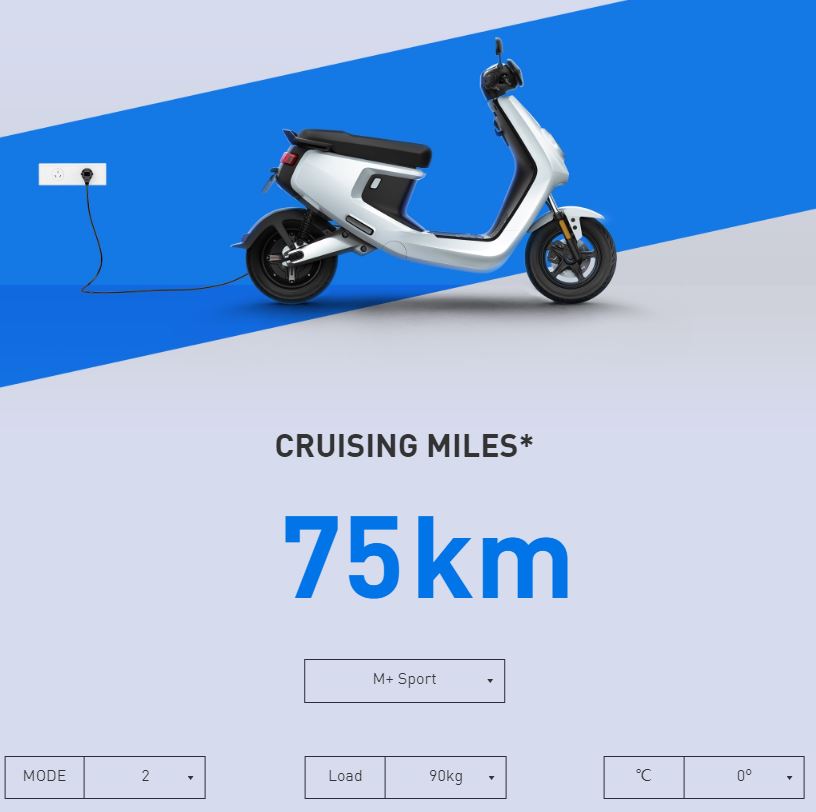

- Wie genau kann man die Reichweitenangeben nehmen, oder gibt es einen pauschalen Umrechnungsfaktor dafür? Quasi- Angabe 100 km, kommen real 75 km raus!?
Hallo Michael,
M+Pro ist schon sehr interresantes Fahrzeug. Ich konnte nicht mehr warten, sonst würde ich es auch bestellen. Der hat sehr viele Pluspunkte gegenüber N1S und MPro
Laut offizieller Seite sind es genau 75km Reichweite.

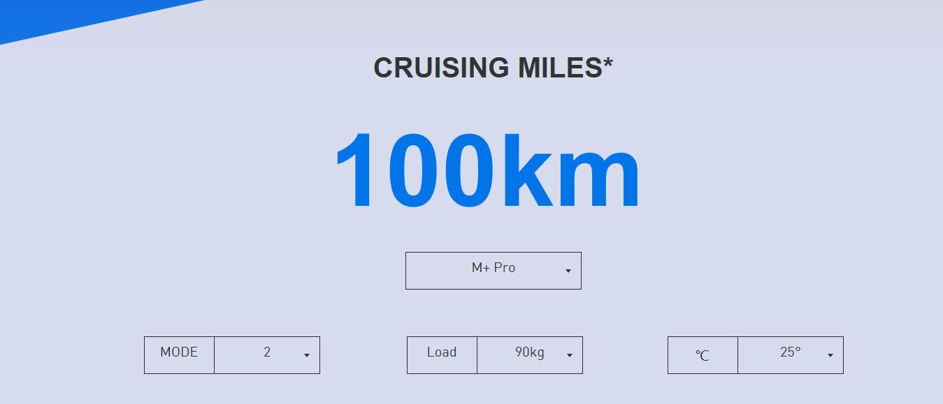

danke für die rasche Rückmeldung, aber wenn man anstatt dem M+ Sport, den M+ Pro, im Mode 2 und 90 kg, bei 25°C auswählt, werden 100 km* angeführt, daraus resultierte meine ursprüngliche Frage, bei angegebenen 100 km, was kommt eurer Meinung nach, real raus?
Vielleicht kann jemand Erfahrungswerte mit dem aktuellen M1 Pro geben?
Da wir zusammen rund 120 kg auf die Waage bringen, wird es dann noch einmal etwas runtergehen, so denke ich?
O, tatsächlich, ich war zu unachtsam. Entschuldige.
Der M+Pro wird einen 42Ah Akku haben. Das ist richtig viel. Ich schätze Mal, dass M+Pro tatsächlich mindestens 80km schafft.
