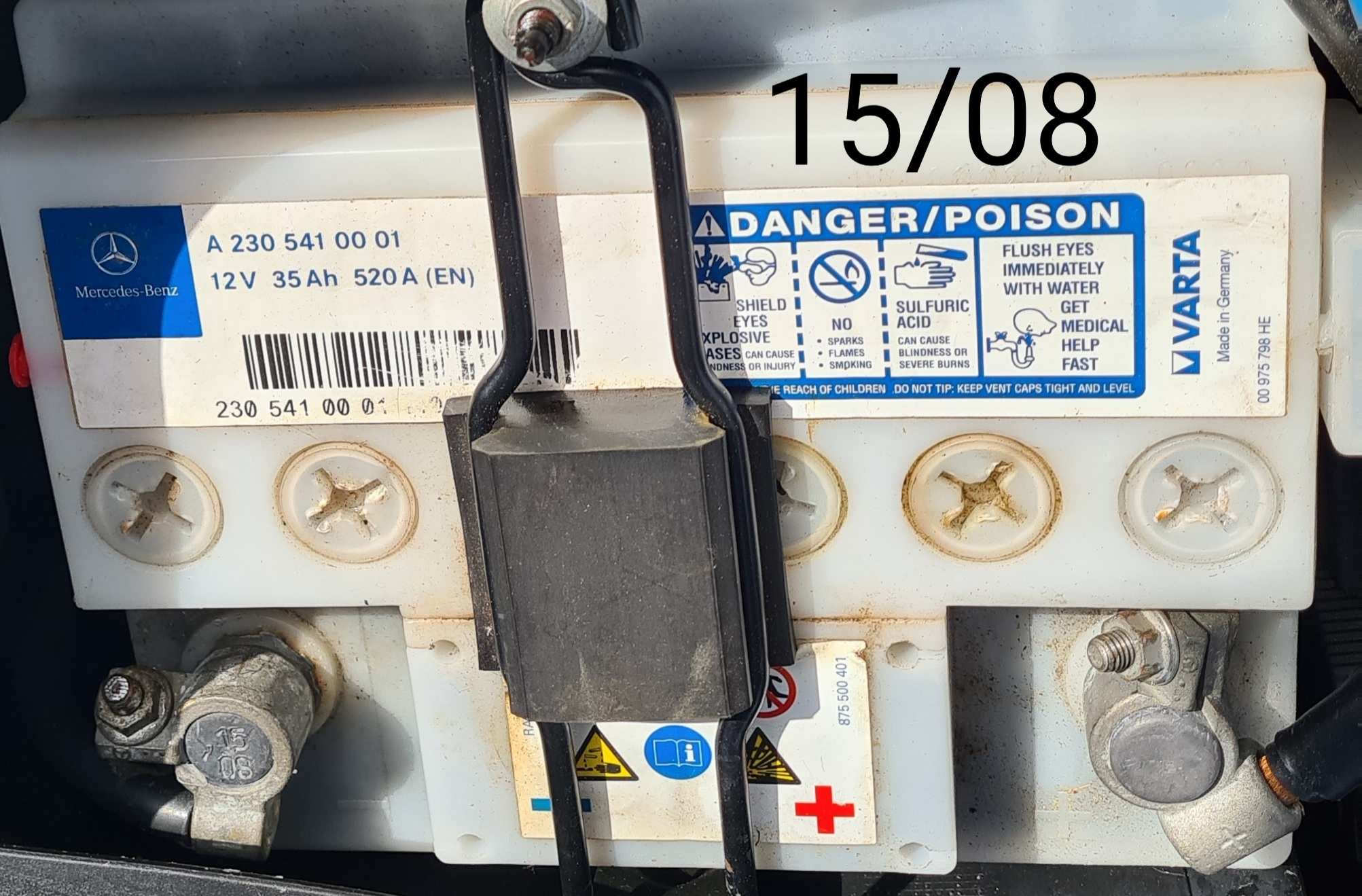

Lediglich alle Akkus abschalten und nach 2 Monaten mal die Spannung prüfen.
Ich handhabe es bei meinem SL auch so. Nach 4 Monaten prüfe ich die Spannungen.
Die 14 Jahre alte Starterbatterie wurde mit 13,4 Volt abgeschaltet und Ende Februar hatte sie noch 12,45 Volt.
Nach 2 sec lief er sauber rund als hätte ich ihn vor einem Tag abgestellt.
