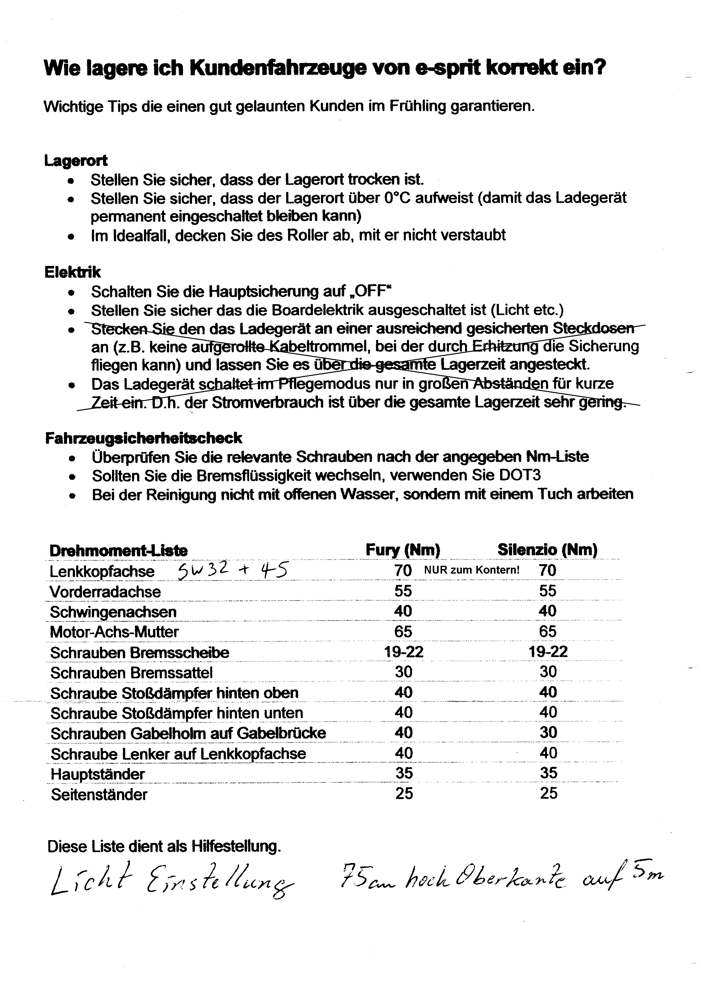

mit diesem geringen Anzugsmoment können m. E. nicht die Schrauben gemeint sein, mit der jeweils der komplette Bremssattel an Gabel oder Schwinge verschraubt wird; auch nicht wenn Schraubensicherung drauf ist. Da werden volle Bremskräfte übertragen.
Vermutlich ist bei dieser Angabe (5 Nm) die Befestigungsschraube der Bremsamartur am Lenker gemeint.
Die anderen Werte hören sich gut an.
Bei anderen Roller-Modellen liegen die Anzugsmomente der Befestigungsschrauben des Bremssattels an die Gabelrohre um 30 Nm,
Auch bei NIU sollte der Wert dort aus meiner Sicht deutlich zweistellig liegen.

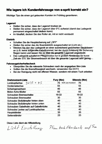

Re: Schraubensicherung bei Reifenwechsel
Ich lade mal die Werkstattdaten der ersten e-sprit für Fury (Thunder) und Silenzio (Beauty) hier hoch, da sind die meisten Schraubmomente drauf:

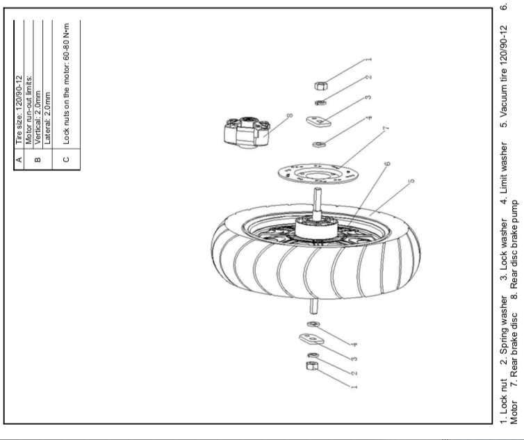

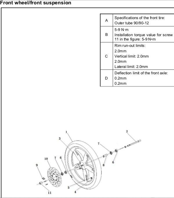

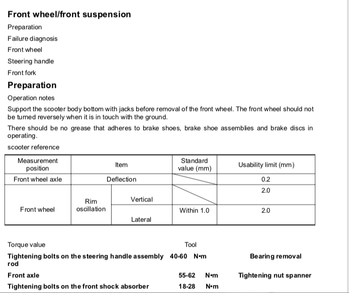

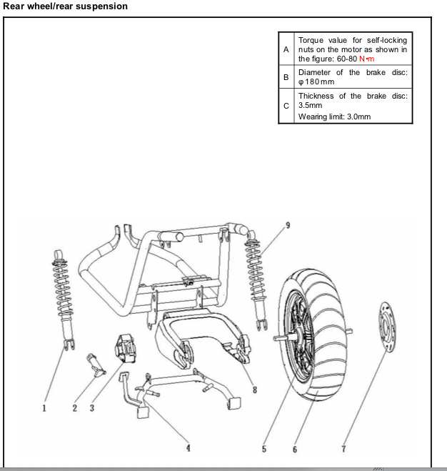

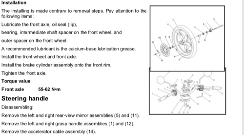

Hast Du die Drehmomente aus dem Service Manual auf das Du mal im Forum verlinkt hattes und bist nicht sicher es aus den englischen Übersetzt zu haben oder meinst Du die Angaben sind überarbeitet worden?
Hier hatte @Capello mal auf eine spätere Version des Manuals verlinkt. Ich habe es heruntergeladen, mit über 22MB leider zu groß um es hier in Anhang zu setzen.
Hier aber ein paar Screenshots aus dem Manual, vielleicht gibt das Dir Sicherheit bei den Werten:
Reihenfolge stimmt nicht unbedingt, ich habe nur die Seiten, wo es um Reifen (de-)Montage/Wartung geht herausgesucht und wo Drehmomentangaben dazu angegeben sind.
ja, ich habe die 60-80 und die 5-9 da draus, für die Bremssattelhalterung habe ich keine vernünftigen Werte gefunden, oder übersehen oder wusste nicht die genaue Übersetzung.
"Tightening Bolts of the front shock absorber" würde hinkommen,heißt aber für mich Stoßdämpfer und nicht Bremssattel...
- Beiträge: 6911
da Steht im Feld B im zweiten Bild die Angabe das das Anzugsmoment 5-9 Nm für Schraube Nr. 11 gelten soll; das ist aber eine Achs-Hülse.
Da müsste man wohl doch das Original-Chinesische Handbuch haben, um zu sehen was wirklich korrekt ist. Die Angabe könnte sich auf die Montageschrauben der Bremsscheibe beziehen, bei denen an der Scheibe des Hinterrades 8 Nm angegeben werden.
Eine Anzugsmomentangabe der offenbar als "pan head bolt" bezeicheten Schrauben des Bremssattels finde ich auch nicht im manual. Wenn das Schraubengewinde in den Stahl der Bremssattelhalteplatte (und nicht in Alu) greift, ist ein exaktes Anzugsmoment (sonst eher zum Schutz von Alu-Gewinde vor Überbeanspruchung) nicht mehr so wichtig - richtig fest reicht da. Die 28 Nm, die bei den übrigen Bolzenschrauben angegeben sind, machen dort allerdings wohl auch Sinn, wenn man es genau nimmt.
