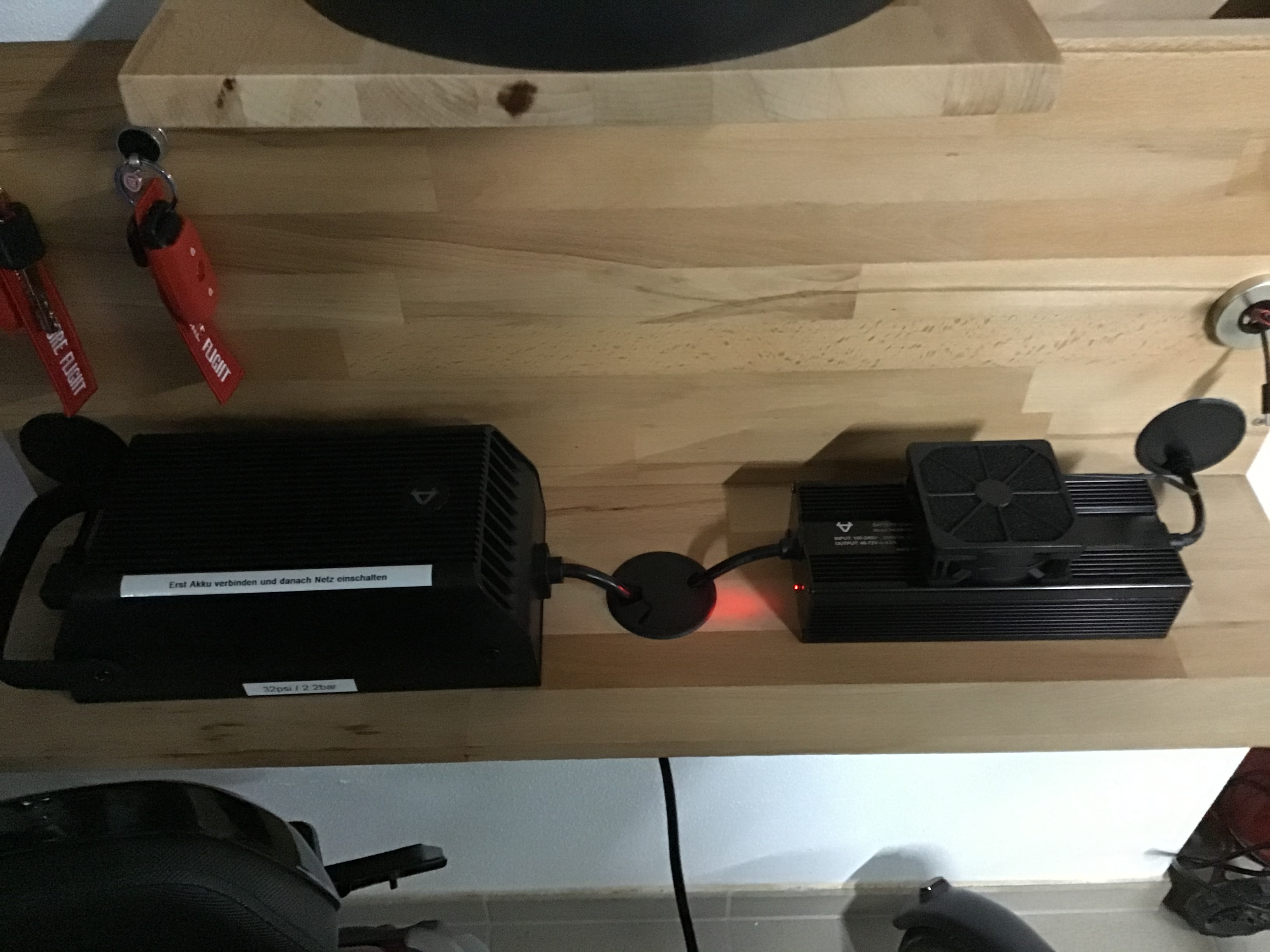

Guten Abend, ich habe auch von elmo das kleine Ladegerät nachgekauft, habe es aber stationär am Ladeplatz in der Garage und mit einem PC Lüfter versehen damit es nicht zu heiss wird wenn es von 20% auf 100% fast 12Stunden laut Anzeige am Roller lädt.
