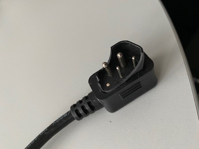

ich habe mal ein paar Fragen an die Elektroniker unter Euch. Mir ist dummerweise der Stecker vom Ladegerät meines NIU N1S gebrochen. (Bild anbei) Dabei ist einer der kleinen Stifte ebenfalls abgebrochen. Die restlichen 4 sind noch unverbogen dort wo sie waren. Nach einem Test kann ich sagen, dass das Ladegerät lädt und der Akku voller wird. Nun meine Fragen:
1. Kann ich das einfach weitverwenden? (weil zB die kleinen Stifte nur z.B. ausrichtende Funktion haben, aber nichts mit dem Laden selbst)
2. Mach ich durch das Laden vielleicht den Akku kaputt?
3. kann man den Stecker und/oder das Kabel mit Stecker austauschen, oder muss ich ein neues Ladegerät kaufen?
4. Kann man auch ein Zubehörteil kaufen, das sicher funktioniert (weil in der Bedienungsanleitung des NIU steht, dass man nur das Original-Ladegerät verwenden soll)

Ja - Das gebrochene Plastik würde mir mehr Sorgen machen. Wenn durch die Beschädigung irgendwelche Kontaktschwierigkeiten auftreten, könnte es ganz schön heiß werden.derstefanmuc hat geschrieben: ↑Di 10. Mär 2020, 08:19Hallo zusammen,
Nein, an sich nicht. Nur die beiden dicken Stifte werden vom Ladegerät benutzt. Die dünneren dienen der Kommunikation zwischen ECU und BMS.derstefanmuc hat geschrieben: ↑Di 10. Mär 2020, 08:192. Mach ich durch das Laden vielleicht den Akku kaputt?

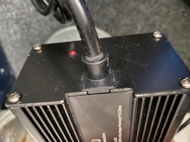

Da das Ladegerät vergossen ist, kannst du das Kabel nicht einfach tauschen. Du müsstest es auftrennen und einen neuen Stecker anbringen.derstefanmuc hat geschrieben: ↑Di 10. Mär 2020, 08:193. kann man den Stecker und/oder das Kabel mit Stecker austauschen, oder muss ich ein neues Ladegerät kaufen?
Es gibt Kabel bei z.B. ebuy7.com : https://www.ebuy7.com/item/maverick-ele ... 3675745981
Siehe oben. Aus Sicht von NIU ist der Hinweis eher eine Garantiefrage.derstefanmuc hat geschrieben: ↑Di 10. Mär 2020, 08:194. Kann man auch ein Zubehörteil kaufen, das sicher funktioniert (weil in der Bedienungsanleitung des NIU steht, dass man nur das Original-Ladegerät verwenden soll)

- Ja - Das gebrochene Plastik würde mir mehr Sorgen machen. Wenn durch die Beschädigung irgendwelche Kontaktschwierigkeiten auftreten, könnte es ganz schön heiß werden.
MEINE FRAGE: Meinst Du wirklich? Die Position wird durch den übrigen Rand ja noch gehalten.
- Nein, an sich nicht. Nur die beiden dicken Stifte werden vom Ladegerät benutzt. Die dünneren dienen der Kommunikation zwischen ECU und BMS.
MEINE FRAGE: Heisst das, das Ladegerät nutzt diese Kommunikation auch, oder findet da nur was zwischen Roller und Batterie statt?
- Da das Ladegerät vergossen ist, kannst du das Kabel nicht einfach tauschen. Du müsstest es auftrennen und einen neuen Stecker anbringen.
MEINE FRAGE: Hab mal ein Foto angehängt. Mein ladegerät hat an den Seiten jeweils 4 Schrauben. Da müsste doch was gehen?

Ich kann nicht einfach die Weiternutzung empfehlen ohne zu wissen, wie der Schaden entstanden ist. Das kannst erst mal nur du beurteilen.derstefanmuc hat geschrieben: ↑Di 10. Mär 2020, 09:22Ladegrät.jpgHallo Tom, danke für Deine Antworten. Da tun sich bei mir nochmal 3 Fragen auf:
Ja, nur zwischen Roller und Batterie. Das Ladegerät lädt einfach bis zur eingestellten Ladeendspannung.derstefanmuc hat geschrieben: ↑Di 10. Mär 2020, 09:22
Ich habe meins noch nicht aufgemacht. Meine Info ist, dass es innen komplett mit einer Wärmeleitmasse ausgegossen ist.derstefanmuc hat geschrieben: ↑Di 10. Mär 2020, 09:22

Danke Dir!
Ich hatte es im Helmfach und beim zumachen des Sitzes wohl eingeklemmt.
Ich glaube ich lade es jetzt einfach unter Beobachtung bis es grün ist und schau, ob was anders ist als vorher.
Parallel kann ich ja den Händler mal anfragen, ob man Stecker am Ladegerät tauschen kann.

Das ist wirklich Schade, aber wie STW und Blackblade schon richtig beschrieben, das dämliche Haftungsrisiko sieht nur einen Austausch vor. Ja, entsprechende Ersatzkabel gibt es, auch wenn sie eigentlich für den Akkuanschluß im Roller vorgesehen sind. Man kann dort die internen Anschlüsse abknipsen und die Enden mit Aderendhülsen versehen. Dann hätte man einen Ersatz. Das Problem, im Netzteil ist alles vergossen, man müßte die Kontakte freilegen und sehen, ob man die Kabeldurchführung vom alten Kabel trennen und auf das neue Kabel aufbringen kann. Falls dort mit Klebstoff oder ähnlichen gearbeitet wurde, muß man an der Kabeldurchführung zum Netzgerät auch auf Bastellösungen setzen.
Dann kommt der eigentliche Eingriff ins Netzgerät, wo man die Kontakte von der Wärmeleit- und Isolierpaste freilegen muß und dann erst sehen kann, ob eine Schraub- oder Lötlösung vorhanden ist. Da das Ladegerät so aufgebaut ist, das eine Änderung nicht vorgesehen ist, denke ich eher an eine Lötlösung. Dann muß man sehen, ob die Lötpunkte zugänglich sind, ggf. verhindern (Hitze-)empfindliche Bauteile eine erneute Lötung an der Stelle.
Im Prinzip ließe sich das machen, aber es dürften Wenige dazu in der Lage sein, das durchzuführen. Ich würde es ähnlich wie STW für mich selber angehen, aber mir wäre es mangels Übung auch zu riskannt es für Andere auszuführen, einfach weil man etwas Wesentliches übersehen könnte.
Vielleicht können da erfahrene Bastler in einem Repaircaffee oder ähnlichen Treffs zur Nachhaltigkeit weiterhelfen, ggf. einen erfahrenen Elektroniker zu finden, der da noch Übung drin hat. Der Tipp nach Radio- und Fernsehtechniker ist auch nicht schlecht, eine wohl eher aussterbende Fachrichtung, wo fast allen nur noch auf Modultauschbasis geht. Denen traue ich das zu. Ich würde mir aber auf jeden Fall ein neues Ladegerät zulegen und das geänderte nur als Backup/Zweitladegerät einsetzen.
Durch den gebrochenen Stecker, kannst Du Dir nicht 100%ig sicher sein, ob der Kontakt vollständig hergestellt ist. Ich bin ja schon Froh, das er Dir nicht in der Buchse zerbröselt ist, sollten Fragmente vom Stecker noch in der Buchse stecken, könnte ein neues Ladegerät dort möglicherweise auch Kontaktschwierigkeiten bekommen. Auch wenn die Situation dämlich ist und es sich „nur“ um isolierte Teile des Steckers handelt - ich würde Dir auch zu einem neuen Ladegerät anraten.
Bei Gasgriff.com gibt es bis 31.3.2020 noch 5% Rabatt mit dem Code „PRE2020“. https://gasgriff.com/Ladegeraet-72V

Du brauchst gar nix machen. Bei meinem Niu bin ich gleich zu Anfang versehentlich über den Stecker gefahren, da ist auch der Plastikrand weggebrochen. ist völlig egal, bei mir gab das nicht die geringsten Probleme, eher im Gegenteil. Der Stecker geht jetzt nicht mehr ganz so schwer raus. Aber wenn du das Kabel wechseln willst: Einfach irgendwo durchschneiden, neu anlöten mit Schrumpschlauch über jeder Ader und 2x Schrumpfschlauch über dem ´Mantel und gut ist.
Ich hab das Kabel gleich zu Anfang entsprechend so verlängert, weil alle meine Ladegeräte an der Decke Montiert sind und das Kabel zu kurz war.
