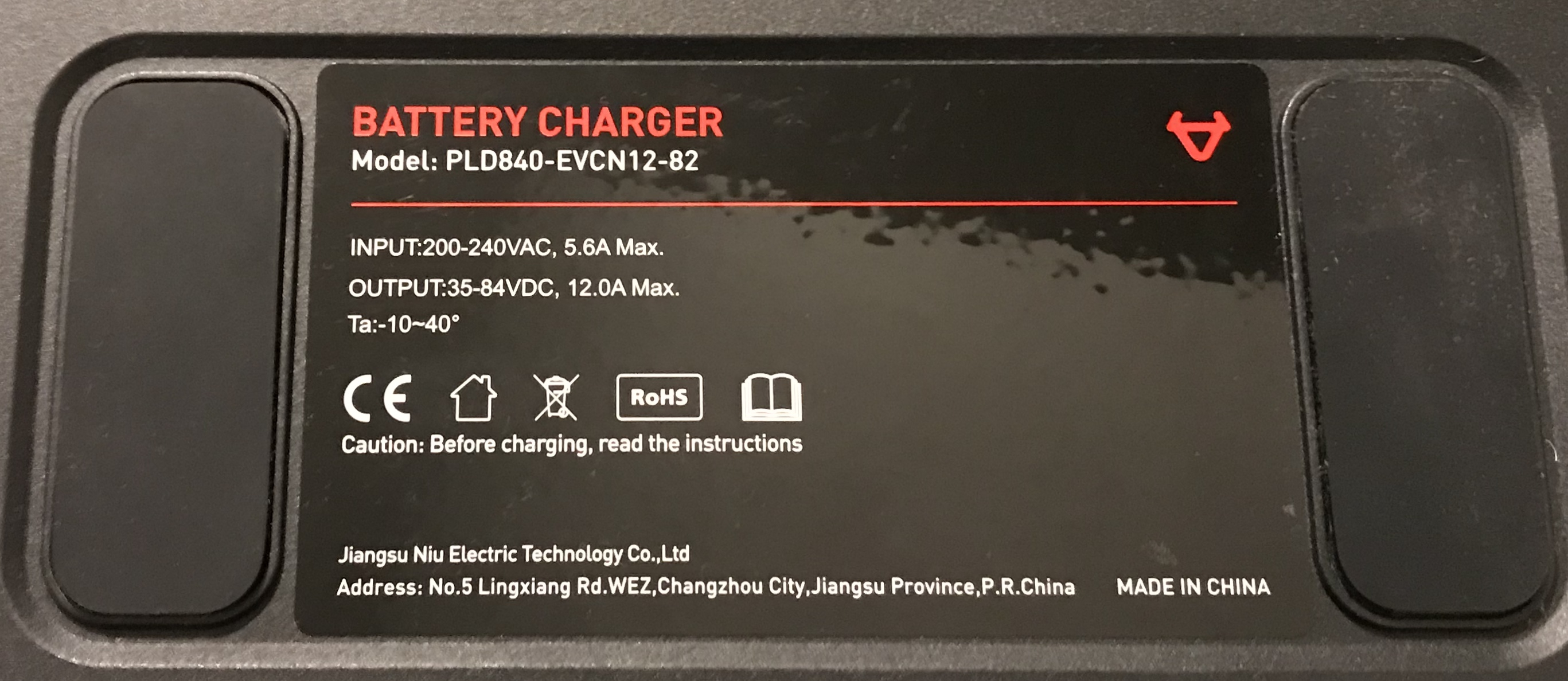

- tiger46
- Beiträge: 2705
- PLZ: 1100
- Wohnort: Wien
Re: NIU NQI GT Ladegerät - NIU NQI Ladegerät - Akkus - Preise
Joop lesen & abschreiben sollte drin sein
OUTPUT: 35 - 84 VDC, 12.0A MAX.
- Beiträge: 6896
Hallo tiger45,
von welchem NIU-Roller ist denn dieses Ladegerät, welches bis zu 84 Volt Ladespannung geht?
Oder muss man sich da noch mehr Sorgen machen, über die "Fachkräfte" in der europäischen NIU-Niederlassung?
Zuletzt geändert von didithekid am Mi 4. Mär 2020, 21:33, insgesamt 2-mal geändert.
- Beiträge: 8365
Das dürfte das vom NGT sein, steht beim Npro auch drauf.
- Beiträge: 6896
Haben NGT und Npro denn nicht auch (wie der N1) einen 17s-Akku (gut 60 Volt) oder ist da tatsächlich ein 72 Volt-Akku drin, der auf 84 V geladen wird?
Beim Akku steht online 2x 60V 35 Ah.
Da treibt aber der Fehlerteufel ein merkwürdiges Spiel.
(Jedenfalls steigt bei meinem 60V-Akku die Spannung nicht gleich um 12 Volt höher, wenn statt mit 4 Ampere mit 12 Ampere geladen wird)
- Beiträge: 8365
Tja, erklärbar ist das nicht so ohne weiteres. Entweder ist es intern verstellbar, oder das BMS regelt da noch herunter oder ab.
