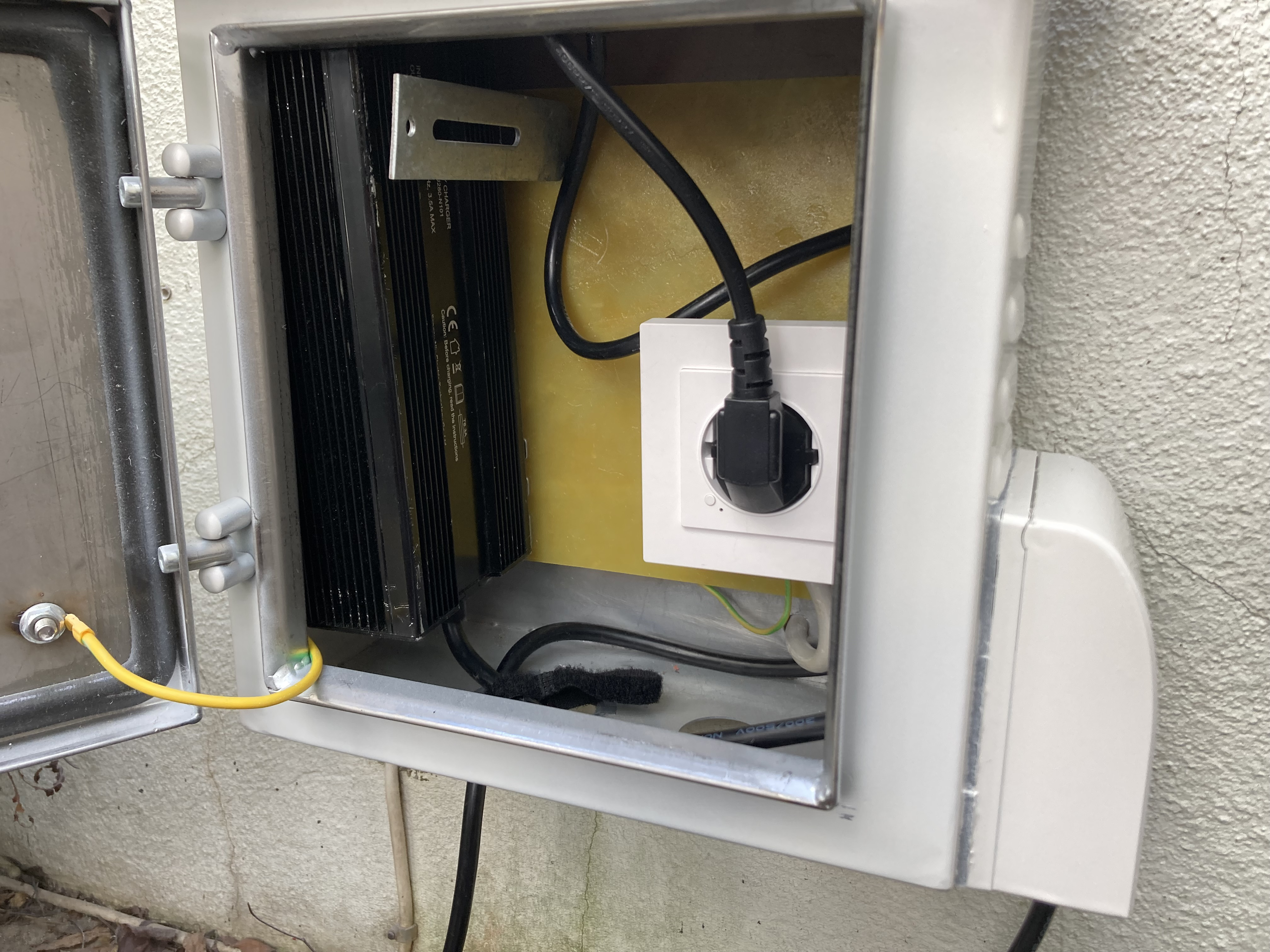

Ich habe keine Feuchtigkeit im Gehäuse festgestellt und benutze das Ladegerät fast ganzjährig.
Den Lüfter habe ich verbaut, gibt es aber aktuell nicht mehr.
Ich habe eine teilbare Verschraubung benutzt, die kann man wieder öffnen um das Ladegerät auszubauen. https://www.amazon.de/gp/product/B07SR6C87F

Danke für die Antwort.
Passt der Stecker einfach durch die Öffnung der Kabelverschraubung oder hast du deshalb dieses Dreieck ausgeschnitten?

Da das Loch von der Kabelverschraubung zu klein ist für den Stecker musste ich das Dreieck ausschneiden.

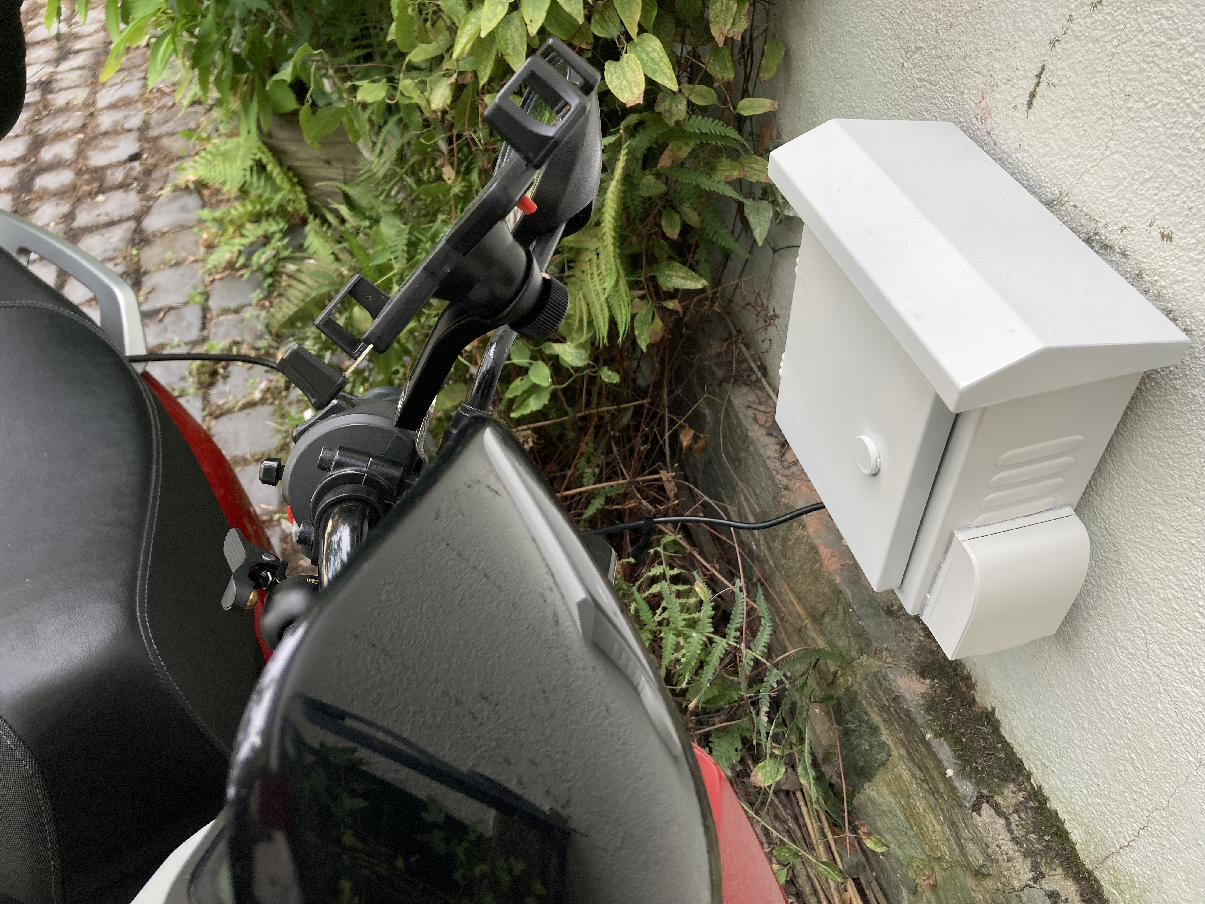

				Petchup
 - Beiträge: 11
 - Registriert: Mo 29. Jul 2024, 20:47
 - Roller: NIU NQI Sport EZ 1.2021
 - PLZ: 6
Re: Ladegerät draußen benutzen
Meine kleine Ladestation:
GTYORUS Edelstahl Schaltschrank 30 X 25 X 14 cm, mit Montageplatte (für Steckdose und Halterungen für Ladegerät), spritzwassergeschützt, belüftet (Amazon). Ein im Boden befindliches Loch wurde für den Batteriestecker weiter ausgeschnitten.
CTForest Steckdosenbox (Amazon). Hier wird der Batteriestecker eingehängt.
Aqara Wandsteckdose H2 EU mit Matter, Zigbee, 16A, Energieüberwachung und Stromschutz, mit Timer, HomeKit, Alexa, Google Home und IFTTT

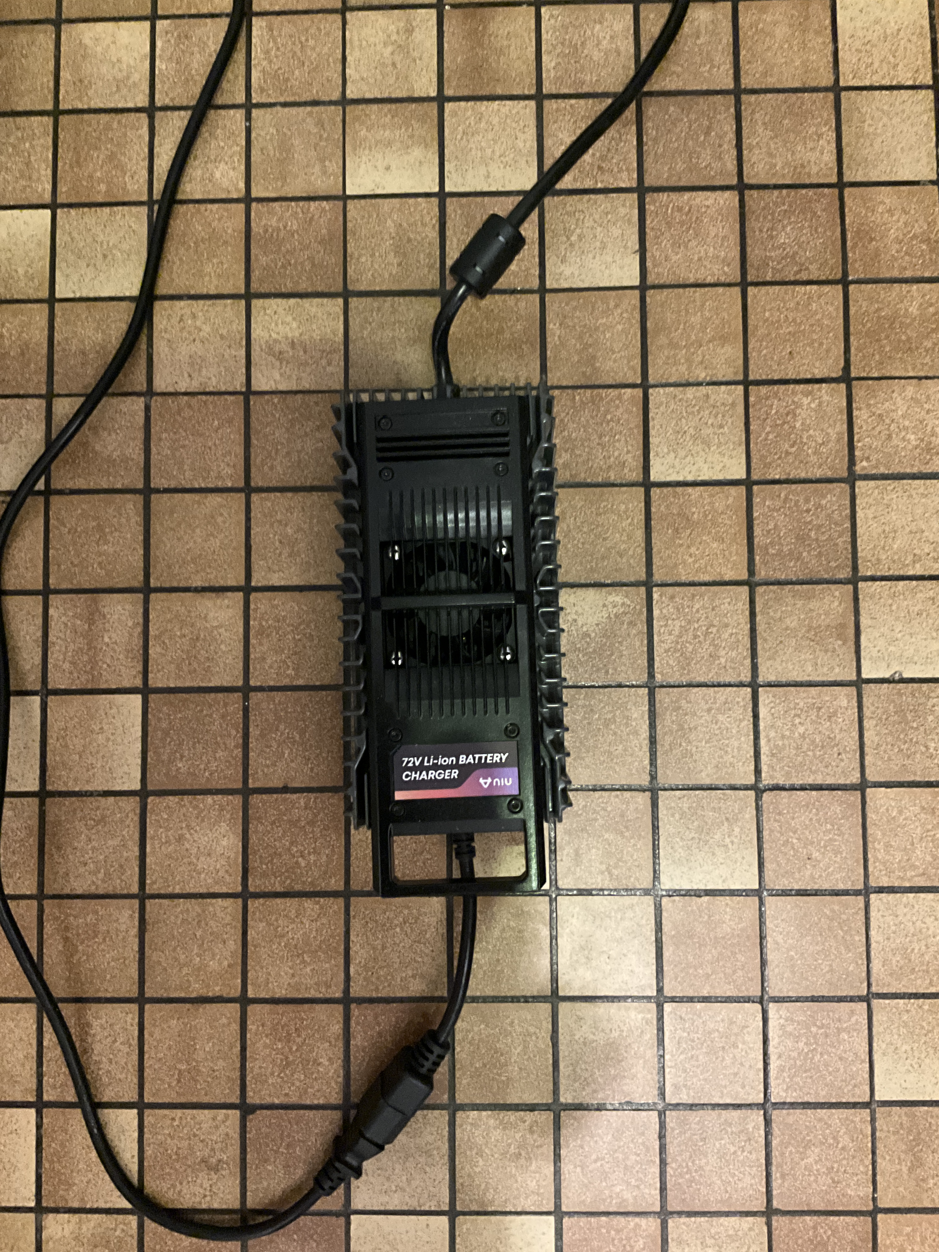

Hab den NQiX bestellt - hat jemand Erfahrung mit dem Ladegerät?
Ist es von den Abmessungen dasselbe wie ihr genutzt habt?
Wie lang ist denn das Kabel vom Netzteil zum Roller? -> Verlängerungen des Kabels ist nicht so einfach, wenn ichs richtig verstanden habe, da die Datenkabel inkl. sind?

Nabend,Timsche2210 hat geschrieben: ↑Mo 23. Jun 2025, 21:45Hab den NQiX bestellt - hat jemand Erfahrung mit dem Ladegerät?
das Ladegerät hat die Abmessungen 24x11x8, das Kabel hat eine Länge von 1,20 zum Roller.

Danke für die super schnelle Info!Mittagessenmann hat geschrieben: ↑Mo 23. Jun 2025, 22:03das Ladegerät hat die Abmessungen 24x11x8, das Kabel hat eine Länge von 1,20 zum Roller.
Bedeutet für mich definitiv, dass ich das Kabel deutlich verlängern muss, da ich etwas weiter weg von der Wand stehe.
Danke, dann mach ich mich mal schlau wie man das lösen könnte....

Du brauchst als Einziges ein 230-Volt-Verlängerungskabel.
