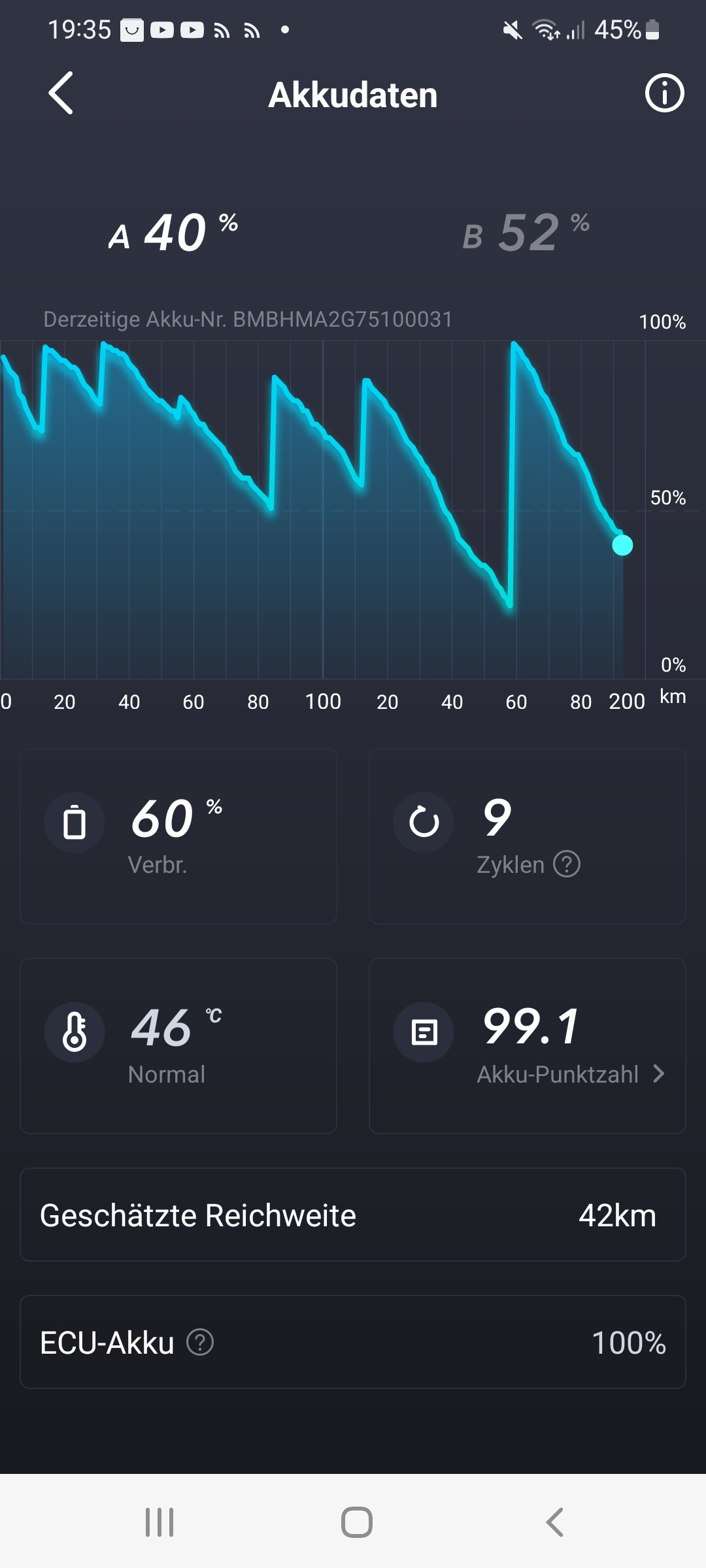

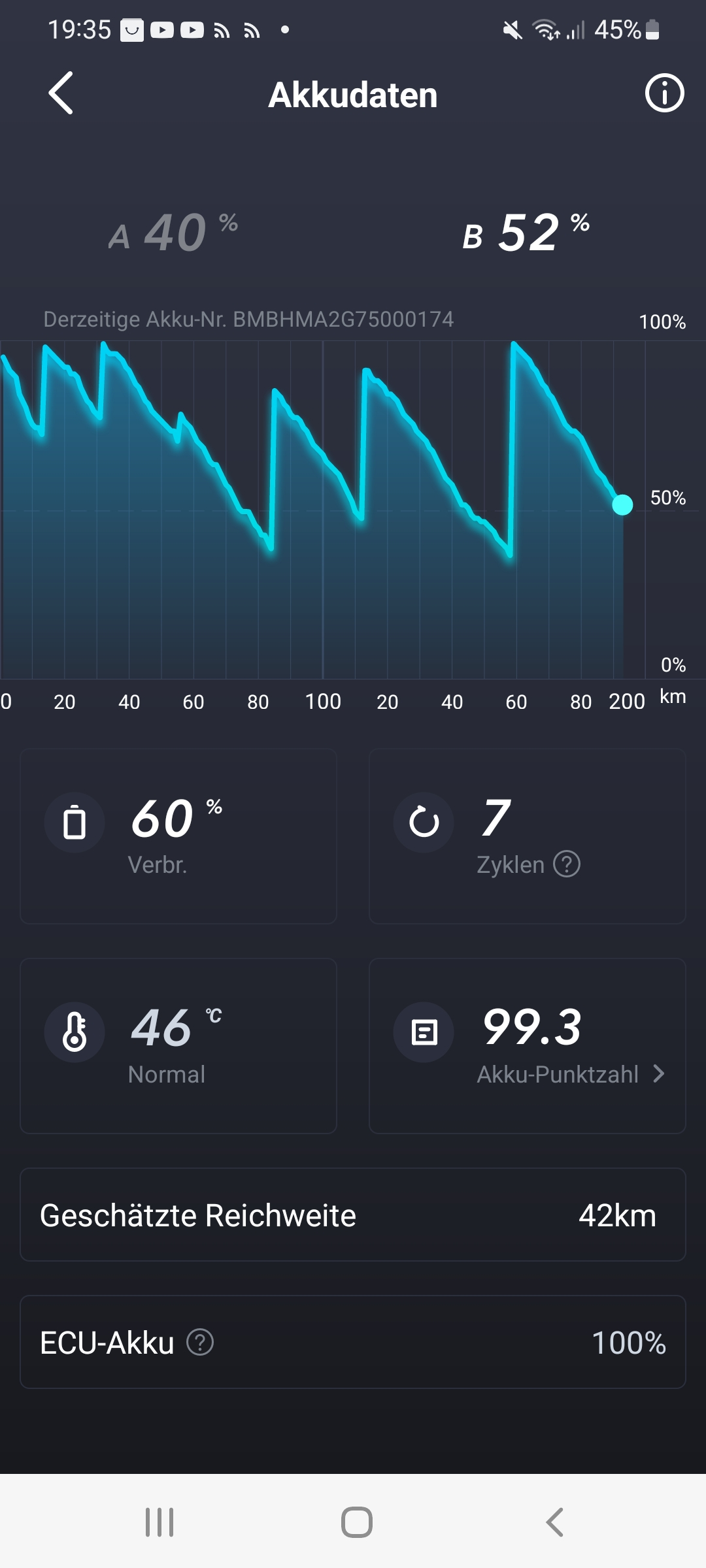

So nachdem ich das mit der Zulassung alles klären konnte, bin ich nun schon die ersten 200km mit den MQI GT EVO gefahren.
Soweit läuft bisher auch alles ohne Probleme.
Noch ein paar Fragen an euch:
Hab aktuell immer laut APP eine Abweichung zwischen beiden Akkus von 12-15%.
Der eine Akkupack entläd sich immer etwas schneller als der andere.
Hab jetzt eine längere Stecke etwas zügiger zurück gelegt.
Lüfter von den Akkupacks laufen jetzt schon seit über einer Stunde auf hochtouren.
Akku Temp. bei 46°C.
Ist das bei euch auch so? Hab erst auf ca. 28% runter gefahren und dann auf 100% aufgeladen.
Hier waren auch beide Akkupacks dann bei genau 100%.
Spiegel sind etwas kurz geraten, was gibt es da für alternativen?
Wie ladet Ihr den GT EVO ? Ladegerät hab ich direkt im Roller eingesteckt und liegt dann auf der Sitzbank.
Hier ist das Kabel allerdings etwas kurz geraten.

Lade hin und wieder mal in der Wohnung mit dem Y-Kabel, gab schon ein paar Meldungen dass das Laden im Roller einen Drift erzeugt.
Neue und bessere Spiegel gibts in jedem Motorradfachgeschäft für 10-20€ (erste Amtshandlung bei mir gewesen), nimm aber vorsichtshalber einen Spiegel vom EVO mit damit du das Gewinde checken kannst (war glaube ich M10).
