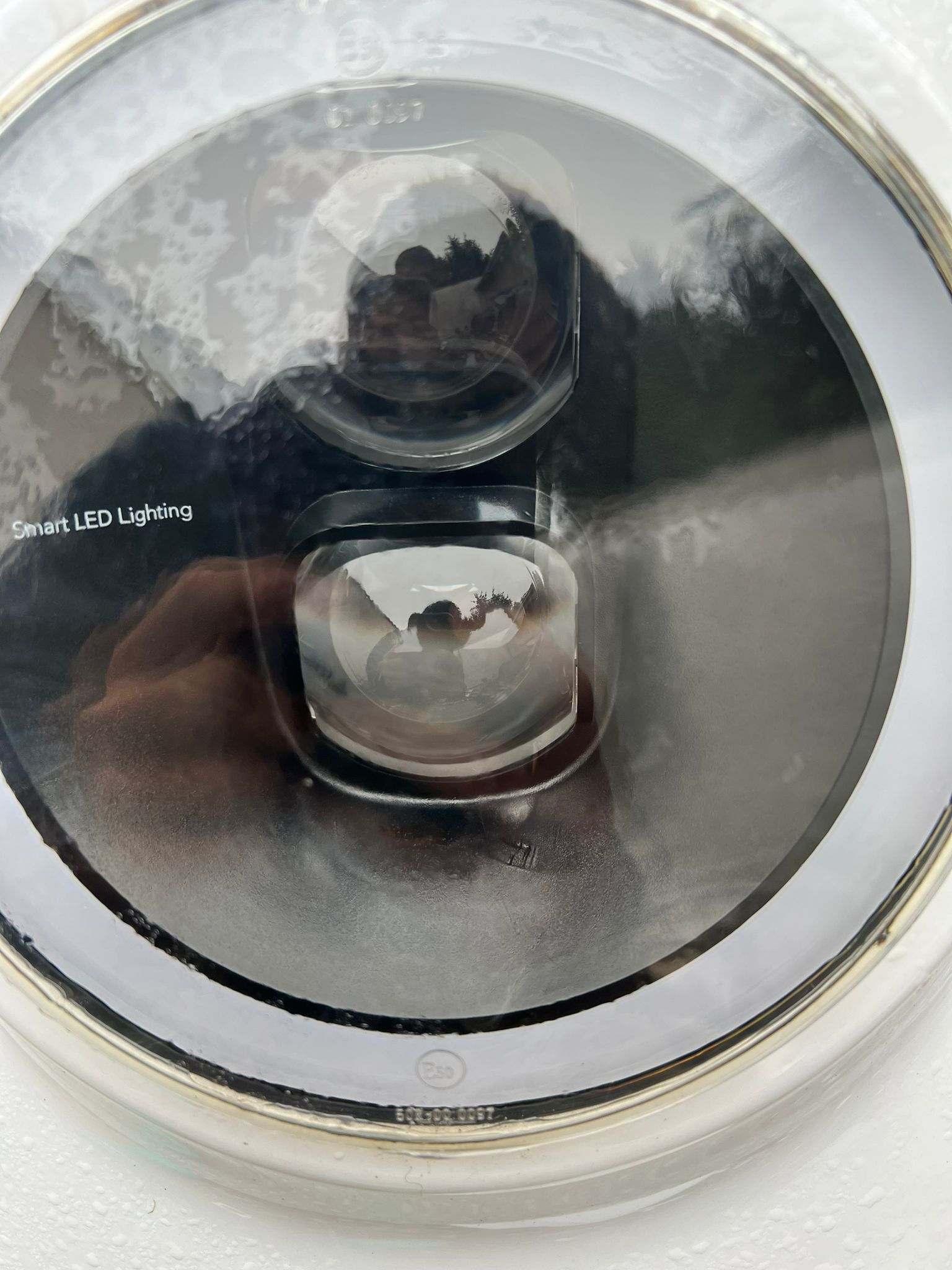

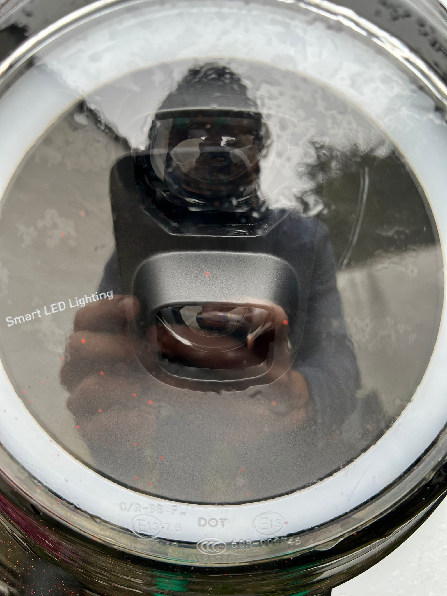

Ich war nach der ersten Nachtfahrt mit dem N1s auch von der Lichtausbeute enttäuscht. Bin dann auf das hier verlinkte Video (https://www.youtube.com/watch?v=yrixPvG94rg) gestoßen und habe mich dazu entschieden die Teile zu bestellen. Ich möchte zur Bestellung, Auftragsabwicklung und zum Ergebnis des Umbaus kurz meine Erfahrungen teilen:
Bestellung
Ich bin dem Link aus dem Video gefolgt und habe die Platinen über Superbuy-Link gekauft.
Superbuy ist ein "Shopping Agent", das ist als Mittelsmann zu verstehen, der in eurem Auftrag die Ware bei der chinesischen Handelsplattform Taobao bestellt und an euch weiterleitet. Das hat den Grund, dass Taobao nicht direkt an Europäer verkauft. Falls ihr einen anderen Shopping Agent nutzen möchtet, ist hier der Taobao-Link mit dem ihr das könnt.
Als Variante/"Color" habe ich "No devil eye low beam + high beam" gewählt. Zum Zeitpunkt meines Kaufes belief sich der Preis auf $22,30. Damit erhaltet ihr beide Platinen (Abblendlicht und Fernlicht) sowie die notwendige Wärmeleitpaste für den N1S. Bei meinem Modell mit COC von 08/18 hat es gepasst. Weitere Kompatibilitäten kann ich nicht überprüfen.
"Devil Eye" bezeichnet hier das (farbige) Standlicht in den Linsen, wie es auf den Fotos zu erkennen ist. Ich habe mich aus offensichtlichen Gründen dagegen entschieden, das muss aber jeder selbst wissen.
Nach der Zahlung kauft Superbuy die Platinen bei Taobao ein und sie werden zum Versandzentrum von Superbuy geschickt. Das dauert circa 2-3 Tage. Superbuy fotografiert euch den Inhalt der Sendung bei Wareneingang. Das sieht dann so aus:
Versand
Wenn Superbuy die Ware erhalten hat, lagern sie sie für bis zu 90 Tage kostenlos ein. In der Zeit könnt ihr noch weitere Sachen kaufen und so mehrere Sendungen kombinieren. Wenn alles was ihr bestellen möchtet bei Superbuy ist, dann könnt ihr in eurem Profil den Versand nach Deutschland beauftragen. Superbuy bietet hierfür verschiedene Frachtdienstleister und Zusatzoptionen an. Ihr habt da natürlich freie Handhabe. Ich habe mich für zusätzliches Verpackungsmaterial und den Versand mit EUB-HZ entschieden. Für das zusätzliche Verpackungsmaterial wurden mir $0,15 berechnet und für den Versand $5,67. Superbuy hat mir dann noch angeboten einen Coupon einzulösen und so belief sich der Preis für Verpackung und Versand am Ende auf $3,10.
Die Laufzeit des Pakets betrug 12 Tage und wurde in Deutschland von der Post oder DHL zugestellt. Ganz sicher kann ich das nicht sagen, weil ich nicht daheim war und das Paket bei der Postfiliale holen durfte.
Einbau
Zum Einbau möchte ich nicht viel sagen, das ist in dem YouTube-Video super erklärt.
Nur vielleicht ein kleiner Vergleich zwischen den originalen und modifizierten Platinen:
Ich denke hier erübrigt sich jeglicher Kommentar, insbesondere im Bezug auf die Größendifferenz der SMD LEDs. Der dunkle Rand um die Lötstellen bei den originalen Modulen war übrigens schon vor meiner drittklassigen Lötarbeit vorhanden.

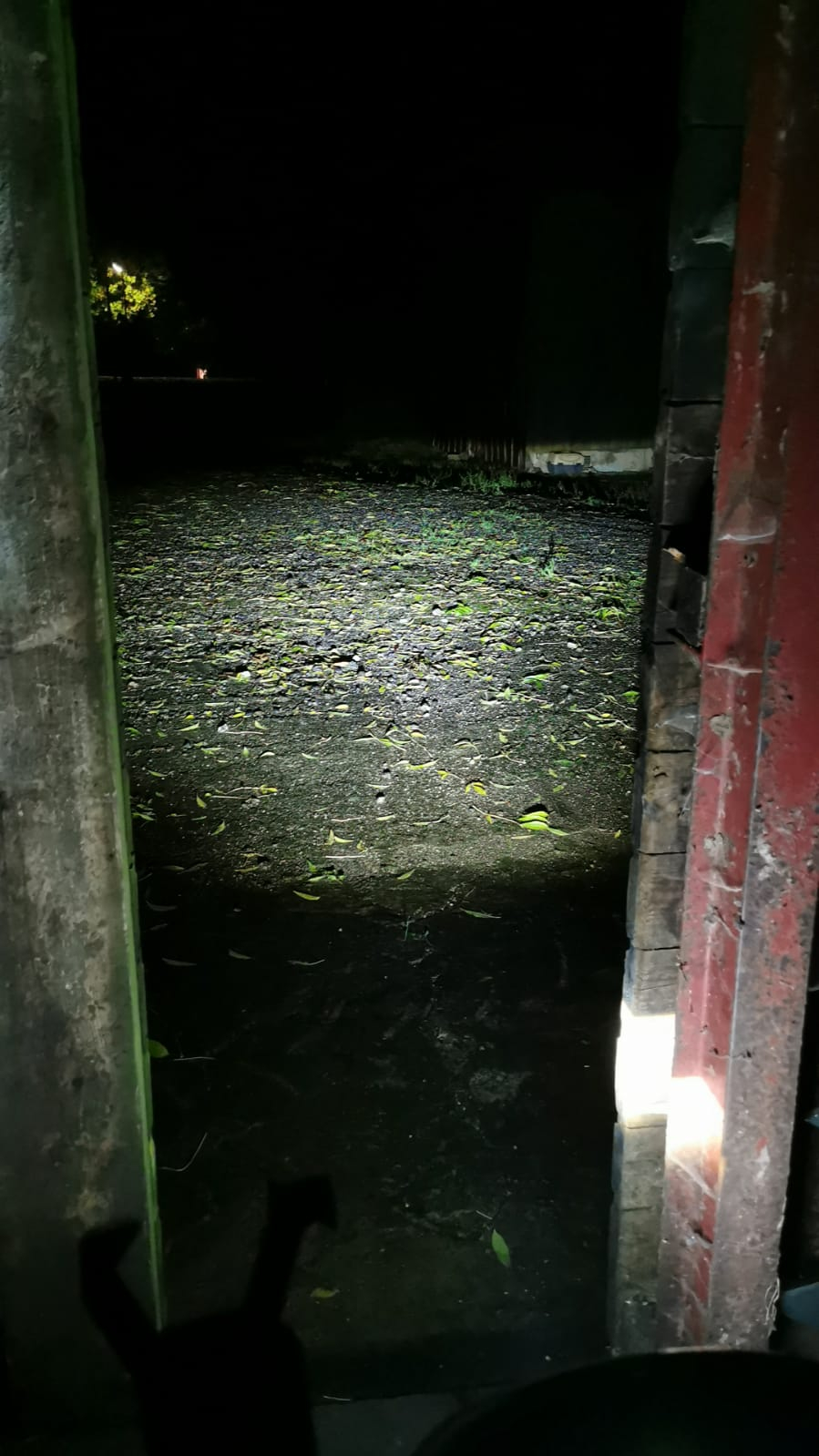

Ergebnis des Umbaus
Hier ist der Vergleich mit den gleichen Kamera Belichtungseinstellungen. Der Roller steht an exakt der gleichen Stelle auf dem Hauptständer:
Vorher
Bild Bild
Nachher
Bild Bild
Ich würde die Ausleuchtung als deutlich breiter und um ein vielfaches heller beschreiben.
