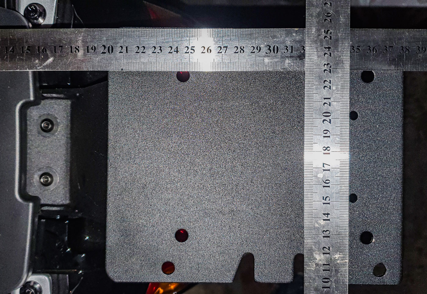

ob jetzt andere Cases draufpassen kann ich nicht sagen,
aber man könnte selber Löcher bohren da es Vollmaterial ist.
Ich werde mal Bilder mit den Maßen machen.
Arctic63
Beiträge: 78
Registriert: Do 29. Aug 2019, 19:20
Roller: Niu NGT
PLZ: 51379
Re: Modifikationen am Niu
Beitrag von Arctic63 »
So, hab mal ein Bild der Platte gemacht

exakt, es gibt zwei Unterschiede bei SHAD
1.) Es gibt nur die flache Trägerplatte, statt die Mittelstreben vom Gepäckträger
2.) Man benötigt keine extra Haltebügel wie beim Originalgepäckträger um die Trägerplatte vom Case zu befestigen
Der SHAD-Träger ist nicht nur preisgünstiger, stabiler und haltbarer als ein Originalträger.
Zum befestigen eines beliebigen Case benötigt man auch nur Schrauben+Muttern+Unterlegscheiben, die Muttern am besten selbstsichernd :)

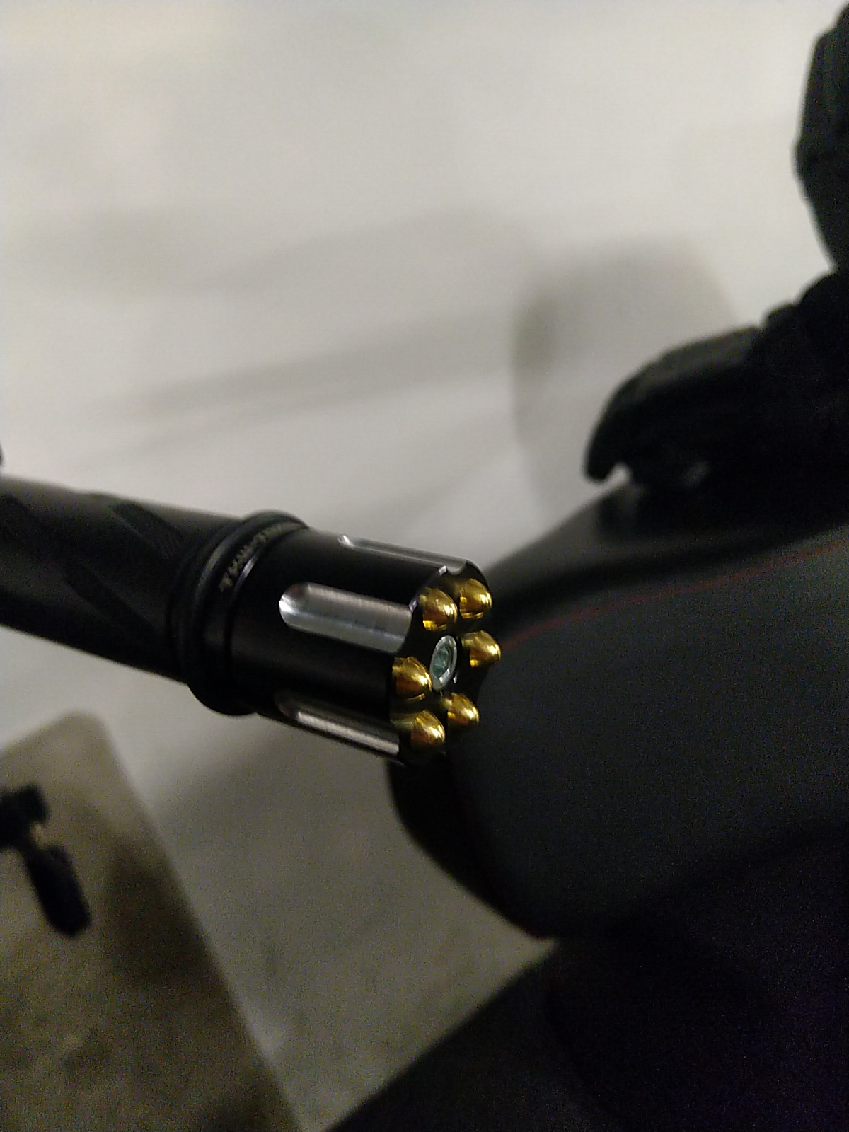

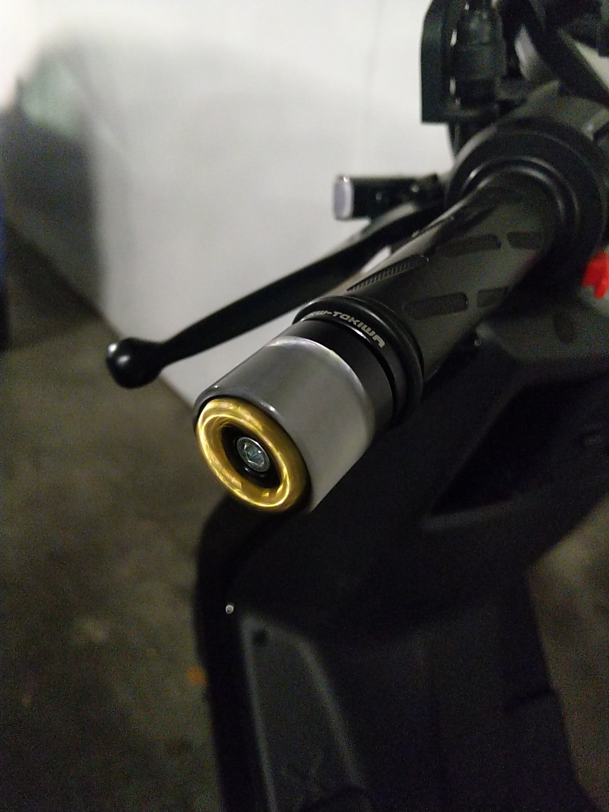

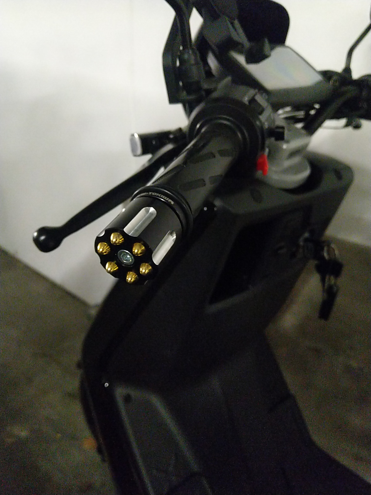

Raudi, was ist das? Es sieht aus wie die Trommel eines Revolvers und das erste Bild suggeriert, das es sich schnell drehen kann.
Alf
Beiträge: 1311
PLZ: 53721
Wohnort: Siegburg
Beitrag von Alf »
Das ist aber sehr Diebstahlsgefährdet.... :P
