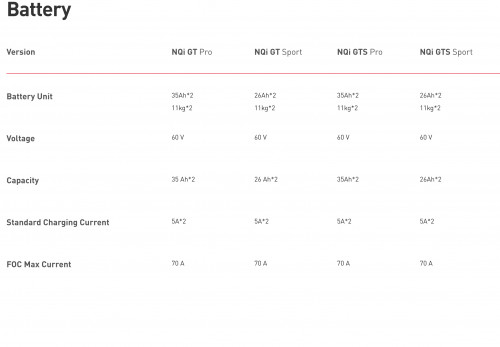

So, erstmal OT, extra nur für dich, direkt von der NIU-Seite, zu finden unter dem Rollermodell, dann "Technische Daten" - naja, ist ja auch total abwegig, dass man die Werte dort findet:eno hat geschrieben: ↑So 25. Okt 2020, 18:07

ok, wenn man dann den NIU GT ausgesucht hat und bei dem auf technische Daten geht, erscheint auf einmal auch der GTS.....
Welche Angaben sind denn nun, aus welchen Grund, als richtig ein zu stufen?
Die erwähnten Angaben auf der NIU-Seite oder die Angaben in den NIU-Bedienungsanleitungen:
Auch für den NIU NQI GT wird 40A in dessen Bedienungsanleitung (von 2019) angegeben.
Anhand der Extrapolation mithilfe des Ladestroms, gibt mein GTS definitiv keine 3kW ab.
laut CoC soll er ja sogar 3,1kW bis zu 30 Minuten bei 680rpm abgeben können. 680rpm entsprechen nicht mal echten 70km/h und selbst wenn es (bei guten Ladezustand) solo leicht bergauf geht, werden keine echten 68km/h gehalten (der Motor müsste dann also maximalen Strom bekommen) und trotzdem ist die Balkenanzeige nur bei rund 75% und das ist ja letztendlich nur der Eingangsstrom am Controller.
Wäre wirklich hilfreich, wenn ein Händler das mal (eindeutig) klären würde, auch was die offensichtlichen Fehlleistungen in der Bedienungsanleitung angeht.
NIU selbst, ist anscheinend nicht in der Lage, ausreichende und stimmige Informationen für den Kunden bereit zu halten, wie man an den BAs sieht.
wenn ich direkt auf die Seite von NIU gehe (niu.com) finde ich anfangs nicht mal die Möglichkeit, den NQI GTS überhaupt aussuchen zu können.....So, erstmal OT, extra nur für dich, direkt von der NIU-Seite, zu finden unter dem Rollermodell, dann "Technische Daten" - naja, ist ja auch total abwegig, dass man die Werte dort findet:
Der Tipp, anhand der Ladung zu bestimmen, was die Balkenanzeige des Rollers real anzeigt (Extrapolieren), kam von dir....und zumindest beim GT, den es ja schon ein paar Wochen länger gibt, sollte ein Händler/Werkstatt es m.E. langsam wissen.Was die Balkenanzeige beim GT(s) betrifft: Kann ja durchaus sein, dass NIU da ein anderes Anzeigeformat gewählt hat. Ich weiß es nicht.
