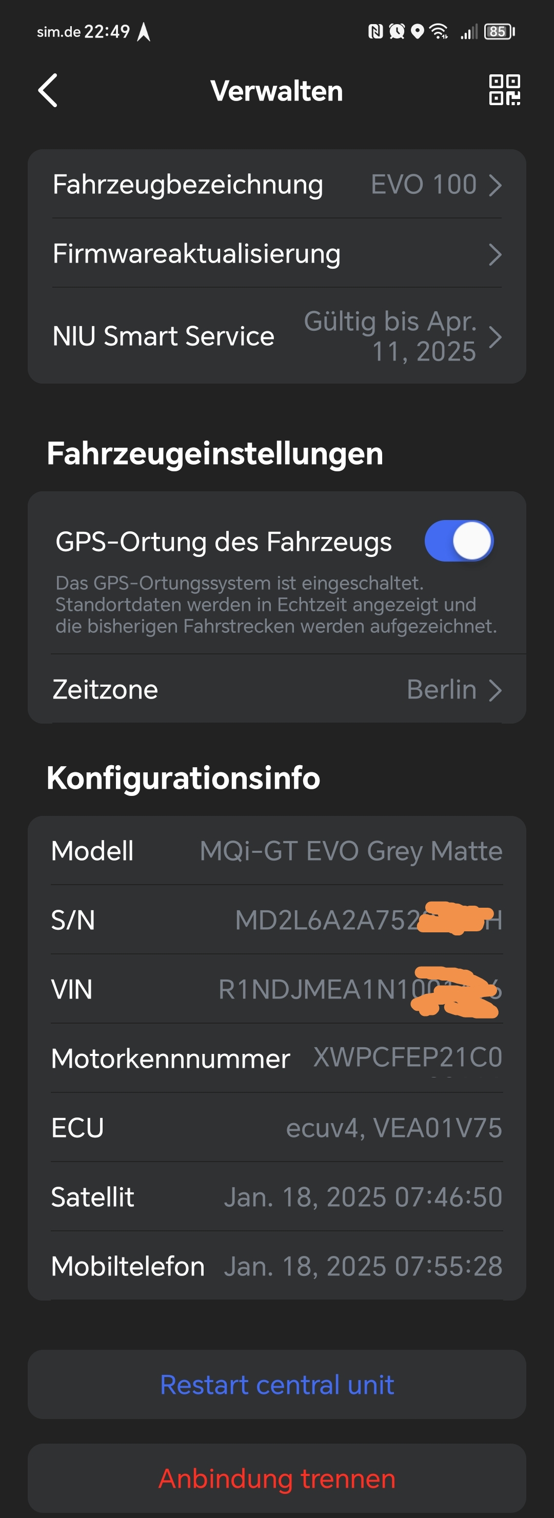

Die Fimware VCU habe ich die VEA01V75 die habe ich OTA bekommen den Rest nicht.
Akku und Dashboard : MYD02V02 und MXC01C10

Jetzt ist nur die Frage wie komme ich zu den Versionen?
Bzw wie habt ihr sie drauf geladen? OTA über die NIU App oder musste das der Händler machen.

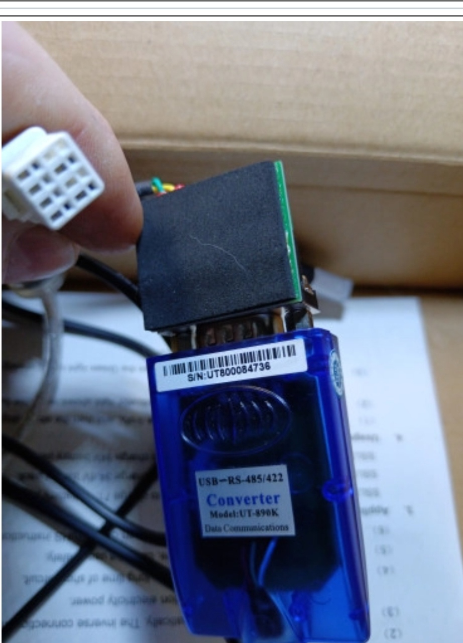

Nein Mann kann es nicht selber machen, da der Motor über den Hallsensor (zweites Foto)auch ein Update mit dem PC bekommt, der Rest wird mit dem H2 gemacht

Und habe alle Updates bei einem Händler machen lassen da die richtige Reihenfolge wichtig ist.
