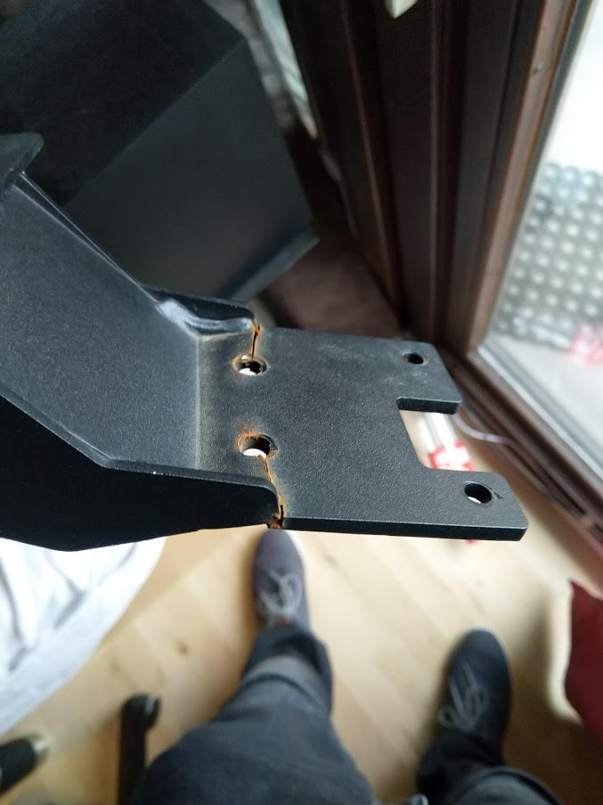

Nr6, hält was er verspricht, vorher fällt wohl der Roller auseinander.
Da kann ich mich nur anschließen. Habe den Shad-Träger auch bei mir montiert, der ist definitiv für die Ewigkeit konstruiert.
Wer ein Shad Topcase nutzten möchte ist mit diesem Träger am besten aufgestellt.
Dachte ich auch zuerst aber kann ich nicht bestätigen, bei mir ist der (an)gebrochen. Lieber einen von den Schwerlastträgern nehmen.
wie kann der brechen ? der ist doch aus voll Metall, der hält einen Elefanten aus.

wie genau das passiert ist weiß ich nicht. Habe jedenfalls jetzt keine 50kG in mein Topcase gepackt oder so. Vllt hat sich jmd zu doll hinten angelehnt, keine Ahnung. Ist halt an der Schwachstelle gebrochen. Einen Elefanten hält er jedenfalls nicht aus ;)

schon heftig, hätte ich nicht gedacht.

Sind das Roststellen?
Beiträge: 19309
Re: Welcher ist nun der beste Gepäckträger ? N1S/NgT/NQI
Klassiker: am Ende der Schweißnaht von der Knickverstärkung entstehen Mikrorisse - immer! Die Reißen dann durch die Fahrbahnschläge immer weiter ein, und in der blanken Rissoberfläche bleibt Wasser per Kapilareffekt lange hängen, wodurch die gerissene Oberfläche rostet.
Das ist ein sehr ungeschicktes Trägerdesign :(

Evolution hat geschrieben:
Sa 9. Mai 2020, 08:08
Wahrscheinlich. Eins der wenigen Kritikpunkte an den Shad-Träger ist ja, das (Regen-)Wasser beim Abfließen genau auf die Verschraubungen im Rollerinneren geführt wird. Weil auch noch seitlich das Profil verstärkt wurde, kann es da auch nicht abfließen/wegwehen und diese liegen direkt an der Durchführung ins Rollerinnere an. Falls dann die Schrauben mit zu viel „bums“ angezogen sind, so das es Materialverspannungen auf der verschraubten Platte geben könnte…
Eigentlich ein guter Träger, zumindest deutlich besser als das original Plastik Teil von NIU. Wenn man die Optik und Durchführung hinten beibehalten möchte, sicher die bessere Lösung. Mehr Gewicht sollten aber die Rohrträger, die die Haltegriffe mit ersetzen, aushalten können. Allerdings sind Topcases normalerweise nicht für Schwertrasporte ausgelegt. Häufig dürfen sie nur wenige Kilos tragen (3 bis 5kg), größere kommen in den Bereich 8 bis 10kg. Das sollte der Shad-Träger eigentlich wuppen.
