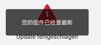

Kurze Freude.... Mein Update ging schief. Nach 66% angeblich kein Netz mehr.
KM Anzeige resettet auf 0KM
kein GPS mehr
Neues Starten des Updates nicht möglich
In der App aber die B08 angezeigt
Der Roller fährt glücklicherweise unverändert.
kein GPS mehr
Bei mir hat er das Update komplett ausgeführt.
Allerdings zeigt mein NGT jetzt auch 0KM auf dem Display. Auch in der App, lediglich die Grafik der Tage/Woche/Monat zeigt die KM.
GPS scheint auch schlechter geworden zu sein...
Seltsam.... mal später schauen wie er sich jetzt fährt.

So eben bei NIU Frankfurt gewesen. Das Update war als erfolgreich auf dem Update Gerät angezeigt.
GPS spinnt auch bei mir seit dem Update :-(
Die 0 KM Thematik kannte man eben bei der Händlerhotline schon :-(
Marcus81
Beiträge: 42
Registriert: Mo 11. Feb 2019, 12:10
Roller: N-GT
PLZ: 61381
Re: NIU N-GT Praxistest
Beitrag von Marcus81 »
Bei Update Wiederholung kommt dieser Fehler
Mein chinesischer Kollege hat es übersetzt :
„Dein Firmware ist bereits auf dem aktuellsten Stand“

Handy mal ganz ausschalten und neu starten, ggf. noch das „Cache löschen“. Danach sollte es eigentlich funtzen…
