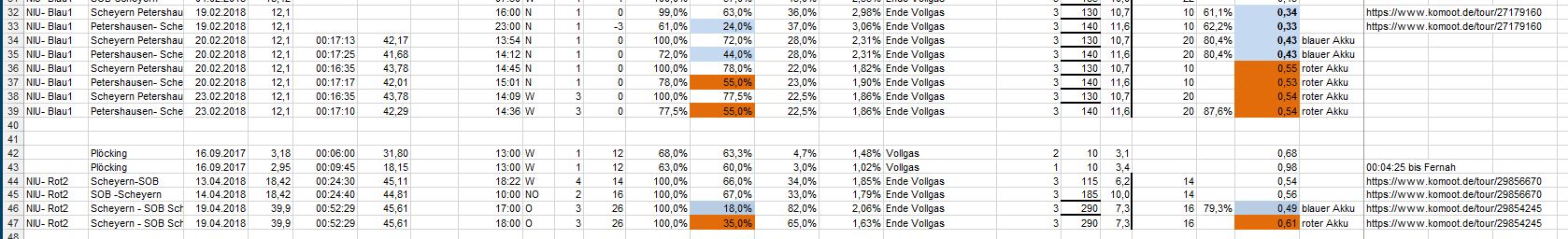

Ich habe mir die Mühe gemacht und an 3 verschiedenen Tagen insgesamt 3 Test/Vergleichsfahrten gemacht
jeweils beide Akkus gewechselt
jeweils über exakt die gleichen Route
gleiche Windstärke und Außen-Temperatur / Lade-Temperatur
die Fahrzeiten bei Dauer-Vollgas dauerten über ca. 50 min auf -/5 sek. fast gleich lang
KSR hat deshalb meine Aufzeichnungen in Excel-Tabelle dazu auch überhaupt nicht angezweifelt !
Es waren an 2 Tagen 20% Reichweiten-Unterschied = ca. 10 km
und im kalten Winter am 3. Tag 19.02.2018 einmal sogar 35%
siehe Auszug / Screenshoot aus anliegenden Fahrtenbuch

vielen Dank für deine ausführliche Antwort. Ich weiß nicht ob ich deine Daten korrekt interporetiere, dazu fehlen mir die Spaltenbeschriftungen, aber das ist vielleicht gar nicht nötig.
Du beziehst dich bei deiner Argumentation der Reichweitenvarianz auf den Akkustand in %. Das funktioniert so nicht. Der Prozentwert ist ein rechnerischer Wert, den das BMS ermittelt. Das kann so auch gar nicht funktionieren, wenn du dir z. B. mal die Funktionsweise eines Akkus anschaust. Wenn du dem Akku Leistung in Form von Stromstärke abverlangst, sinkt die Akkuspannung ab. Je niedriger der Ladezustand ist, desto mehr macht sich das bemerkbar. Das ist auch der Grund, warum es ab 11-15% diesen Notmodus gibt. Würdest du dem Akku bei diesem Ladestand die 40A Stromstärke, die der Controller hergibt abverlangen, würde die Akkuspannung vermutlich derart einbrechen, dass sie den Akku dauerhaft schädigt. Der Notmodus begrenzt die Stromstärke und sorgt somit dafür, dass der Akku in einem akzeptablen Spannungsniveau bleibt.
Für eine wirklich aussagekräftige Reichweitenangabe müsstest du den Akku vollladen und dann bis zum Einsetzen des Notmodus leerfahren. Der Notmodus ist wenn ich mich nicht täusche nämlich nicht vom Akkustand in %, sondern vom Spannungsniveau abhängig. Diese Systematik ist auch der Grund, warum man in der App erstmal ein paar Zyklen braucht um die Reichweitenschätzung dort auf ein realistisches Niveau zu bringen.
