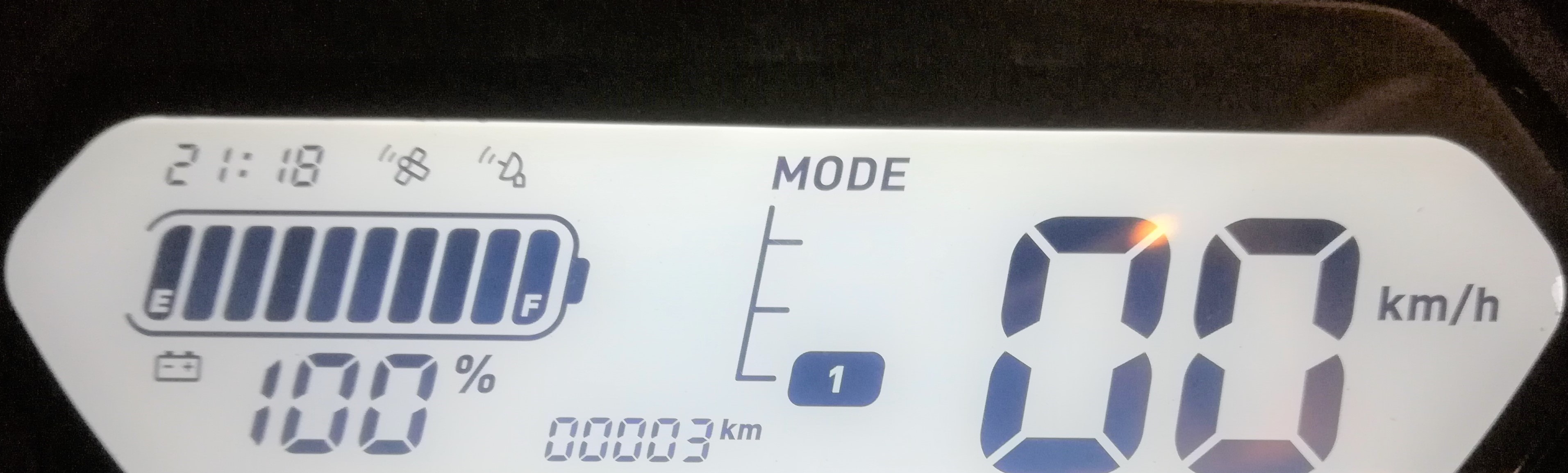

Nach dem Einschalten sind alle Farben-Anzeigen wieder weg ... und nichts bewegt sich....

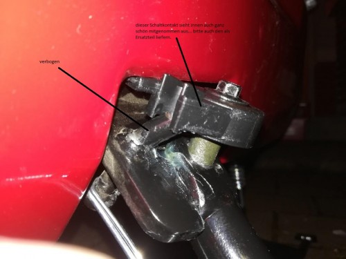

So, nun die Auflösung des Rätsels: Es lag tatsächlich an dem Stecker des Seitenständers!
Ich hatte/habe das Pech daß die Aufnahme /das Gelenk verbogen = beschädigt war/ist. Siehe Foto.
Ich habe also an der Befestigung so lange gedreht bis nach dem Drücken der Starttaste endlich das grüne Ready aufleuchtete.....
Phuuu, das hat mich Nerven und Schlaf gekostet, danke für Eure Tipps und Ratschläge
