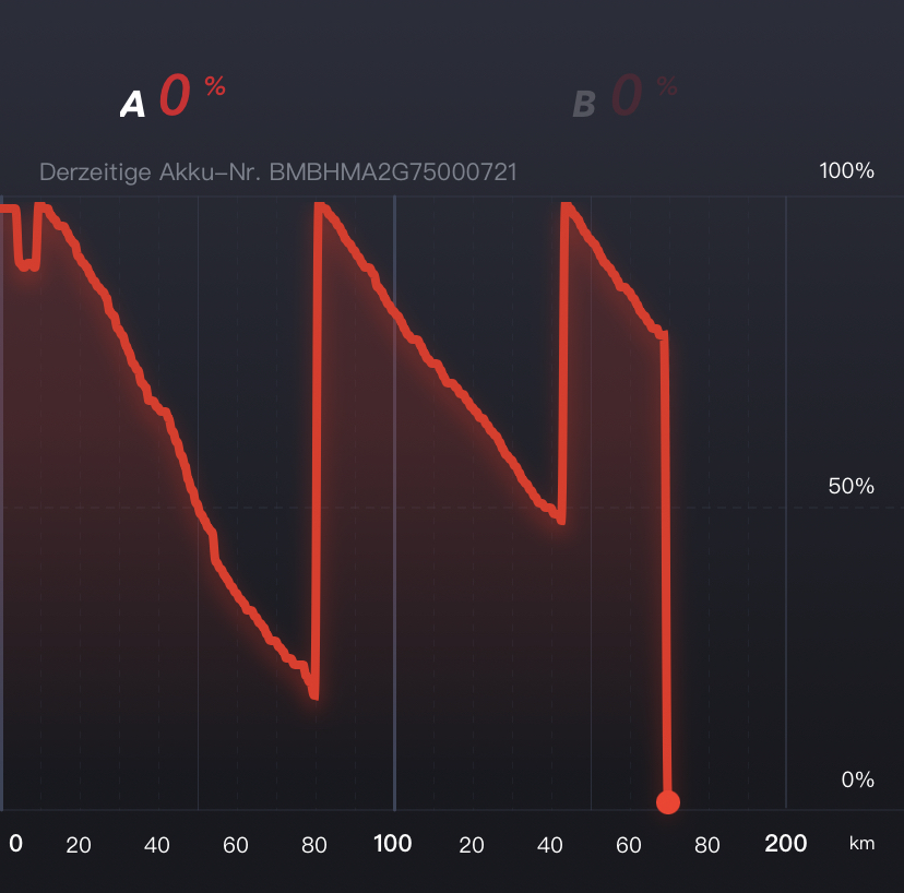

Ich bin sehr neu in E-Rollergeschäft. Ich habe mir einen NIU MQi GT EVO gekauft.
Ich bin die letzten beiden Wochen nicht gefahren. Der NIU stand in der Garage.
Plötzlich hat sich der Akku komplett entladen.
Ich bin jetzt total verunsichert. Liegt hier ein Defekt vor?
Hat hier jemand schon mal ähnlich Erfahrungen gemacht?

Das kann alles mögliche sein:
Und ähnliche Erfahrungen habe ich nicht gemacht. Der Roller war für mich zu teuer, um ihn zwei Wochen nur in der Garage stehen zu haben. Und wenn er während des Urlaubs 2 Wochen stand, dann habe ich, wie es der Schöpfer im Handbuch vorgeschlagen hat, den Akku ausgebaut, auf ca. 60-80% geladen und in die Ecke gestellt.
- Softwarefehler
mangels GSM-Signal keine Datenaktualisierung möglich gewesen (Garage)
Sleepmodus der ECU (falls es sowas gibt)
defektes BMS
defekte Akkuzellen
Marderbiss am Kabel
Akkudiebstahl

Re: Plötzliche Akkuentladung
Ich hatte letzten Herbst/Winter ein ähnliches Problem (Zusammenbruch bei etwa 40%). Eine Analyse ergab damals, das die Akku Stränge schlecht ausbalanciert waren. Ein mehrfaches Laden und noch mehrere Stunden nach Erreichen der 100% am Ladegerät lassen, haben das Problem beseitigt.
Ist er denn auch wirklich leer?
Die Anzeige in der App kann gelegentlich interessant sein...
Mein Akku beim Niu U wird sehr häufig mit 0% angezeigt wenn der Roller aus ist. Nach dem einschalten ist dann wieder alles gut.
