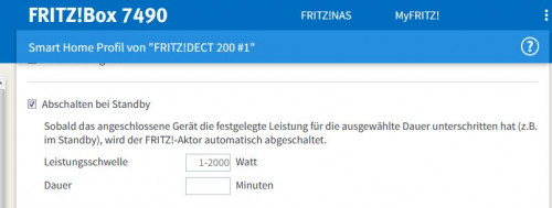

die hier erwähnte AVM Dect200 läßt sich bei mir nicht verwenden das der Schwellwert der Abschaltung nicht höher wie 200W eingestellt werden kann. (Abschaltung bei Standby).
Bei ca. 80% Ladung ist aber der Wert noch bei ca. 450 Watt. Ich verwende nun eine mit Tasmota geflashte Version und schalte damit die Steckdose.

Bei meiner Fritzbox kann die Schwelle von 1-2000W eingestellt werden:mafrei hat geschrieben: ↑Do 28. Feb 2019, 16:12Nur zur Info:

Jouh, nach Update der Fritzklamotten klappt es bei mir auch mit der erweiterten Abschaltleistungsschwelle... Dankeschön für den Hinweis, Bono
