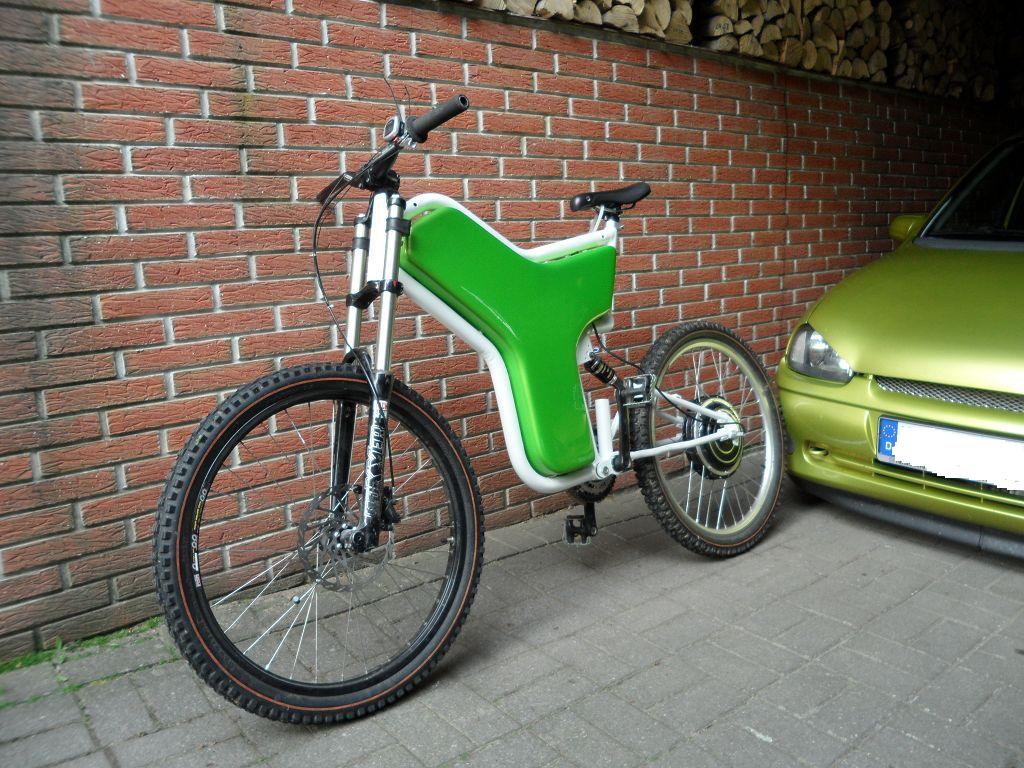

an deiner stelle hätt ich mir lieber nen schönen nabenmotor (mit 2kw z.b.) besorg und den in das hinterrad eingespeichen weil
für was willst du unbedingt ein getriebe beim e motor?!
ich fahre selbst zur zeit 2kw in meinem e cross bike und weiniger würde auch wirklich keinen spaß machen.

ich häng mal ein bild von meinem e bike an. ist aber noch ein altes von der bauphase.
wurden noch viele sachen geändert und verbessert. wenn ich mal dazu komm muss ich mal neue machen

Dein E-CrossBike find ich super. Ist auch ne interesante sache. Gerade auch der Platz spielt ja gerade eine große Rolle beim Fahrrad.
Mit wieviel Volt läuft dein Motor?
