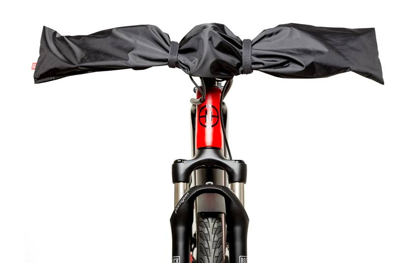

Für Pedelecs gibt es so Abdeckungen für den Lenker und die daran montierten elektrischen Einrichtungen, vielleicht könnte sowas helfen, Wassereintritt an dieser Stelle zu vermeiden, ohne gleich die selbe Größe wie ein kompletter Überzug zu haben...

vielen Dank, solch eine Lenkerabdeckung hab ich noch nie gesehen... Aber dafür müsste ich ja wissen, dass es der Lenker war, in welchen Wasser eingedrungen war. Ist das wahrscheinlich?
Dankeschön und viele Grüße!

Unterhalb der Lenkerverkleidung sind fast alle Schalter etc. + unter/hinter der vorderen Korpusverkleidung fast alle filigranen Steckverbindungen.
Oben an der Lenkermanschette sind die meisten Roller "offen" und es kann Regen reinlaufen, mindestens aber reintropfen.
Es ist meiner Einschätzung nach also höchstwahrscheinlich, dass dort Feuchtigkeit eingedrungen ist und zum Ausfall geführt hat.
Ein blauer Müllsack über den Lenker+darunter ist sicherlich die hässlichste Problemlösung - aber ein Anhaltspunkt von der Größe her.

Ja, vielen Dank für die Antworten. Ich bin jetzt Mittwoch wieder damit zur Arbeit gefahren und prompt vom Regen erwischt worden, danach ging er wieder nicht. Es ist also sehr sicher, dass eindringendes Wasser das Problem ist. Nach zwei Tagen Sonnenschein konnte ich ihn wieder nach Hause fahren. Werde mir jetzt wirklich mal eine Lenkerabdeckung zulegen...
