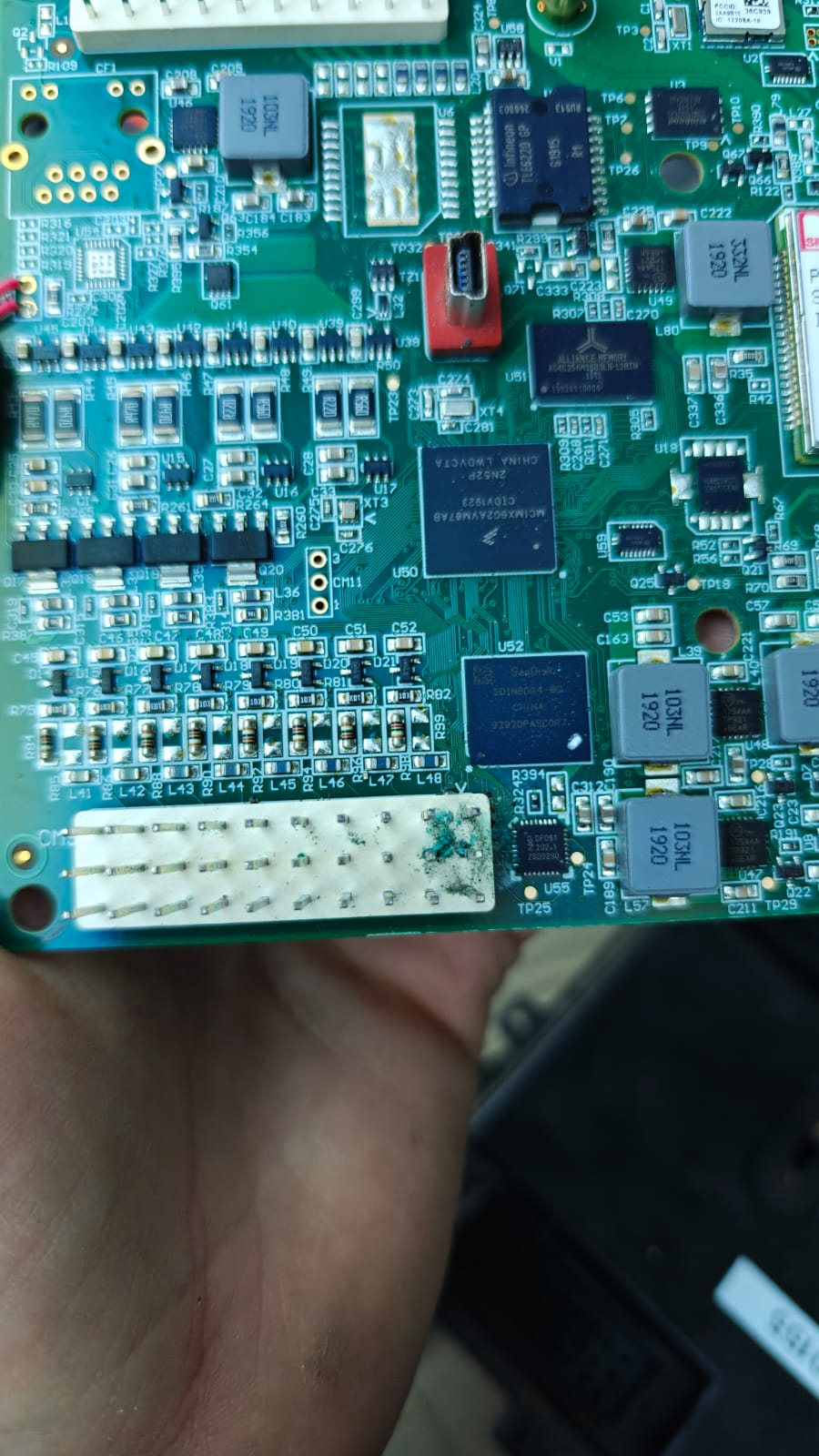

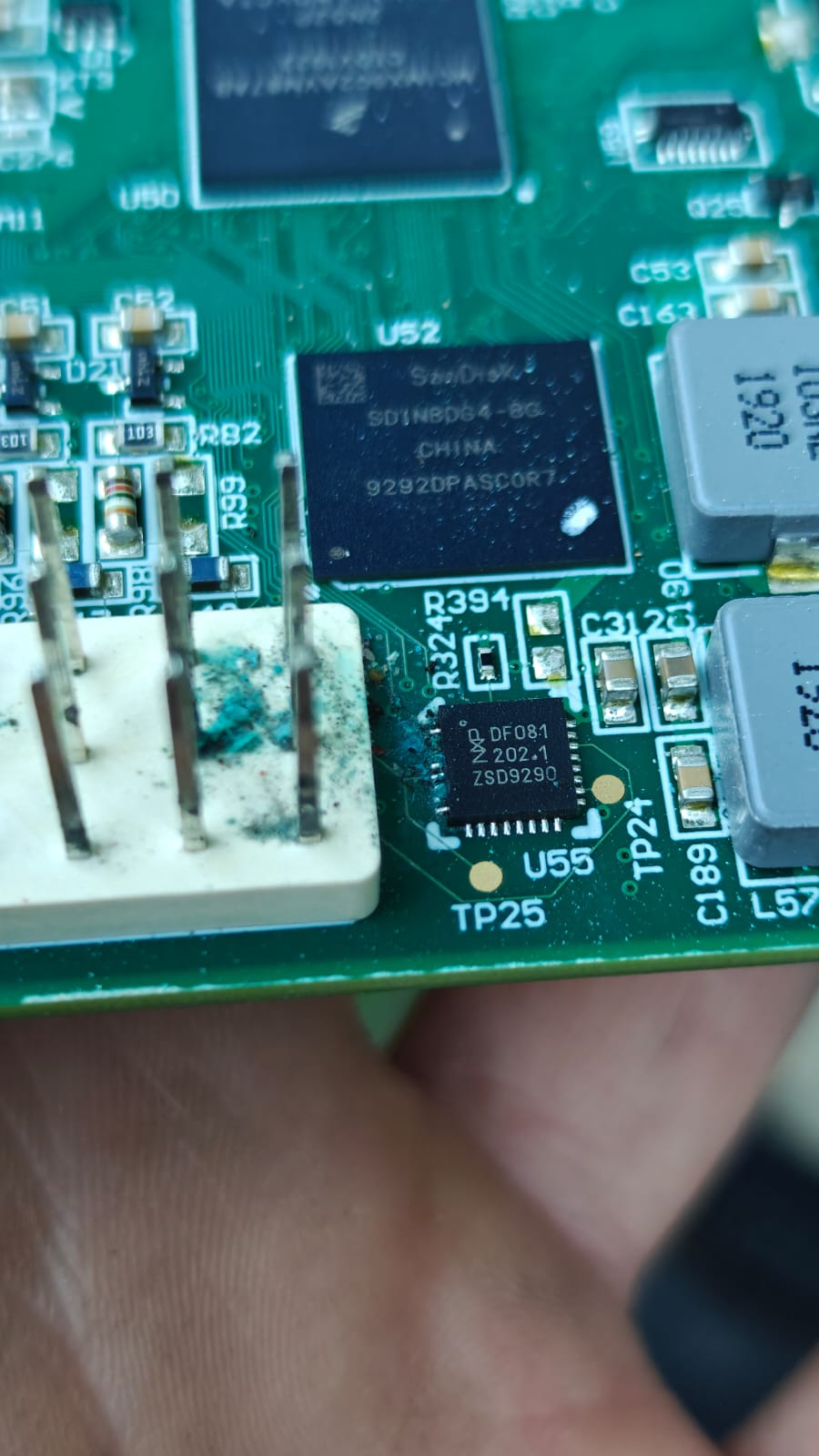

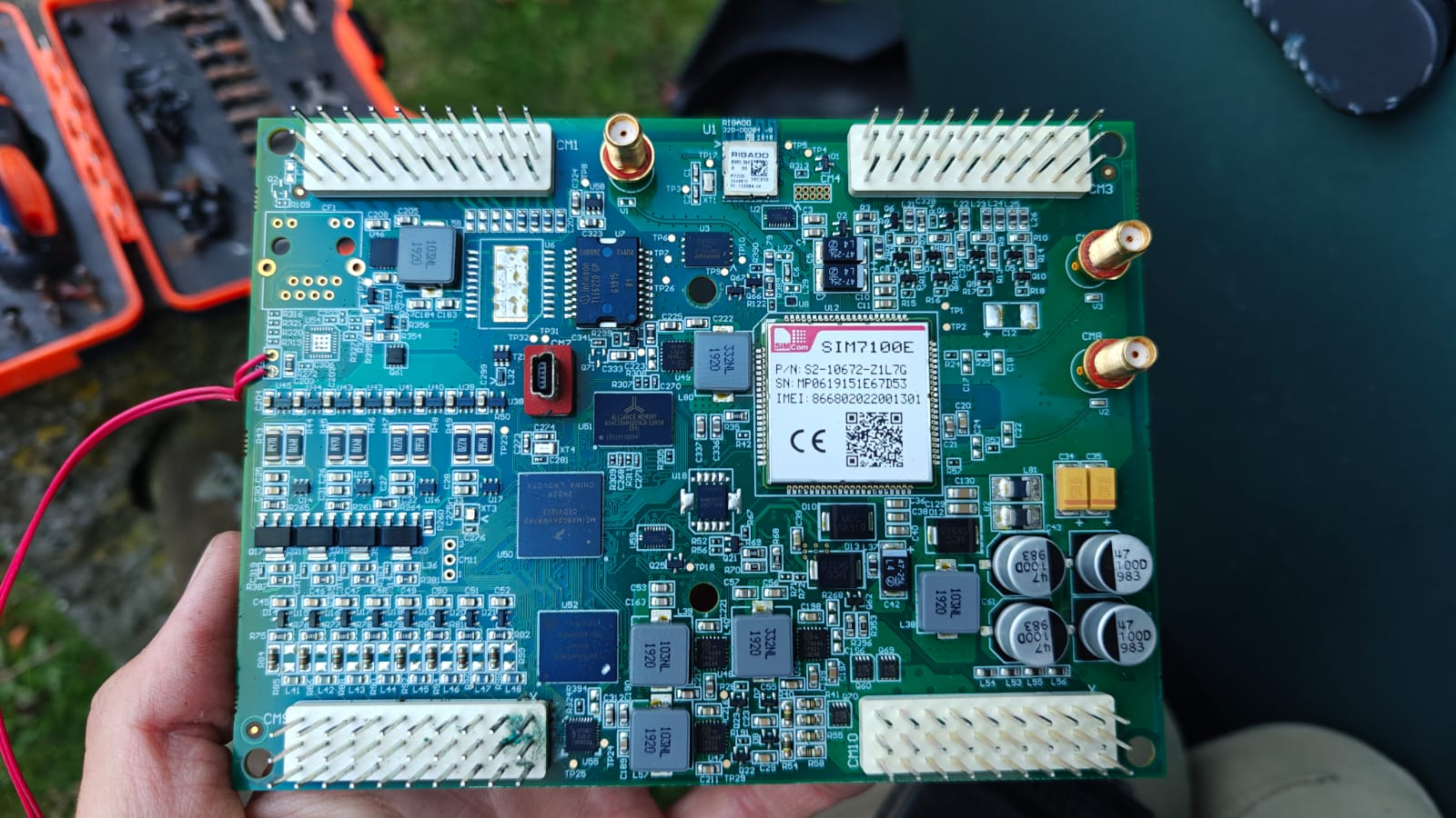

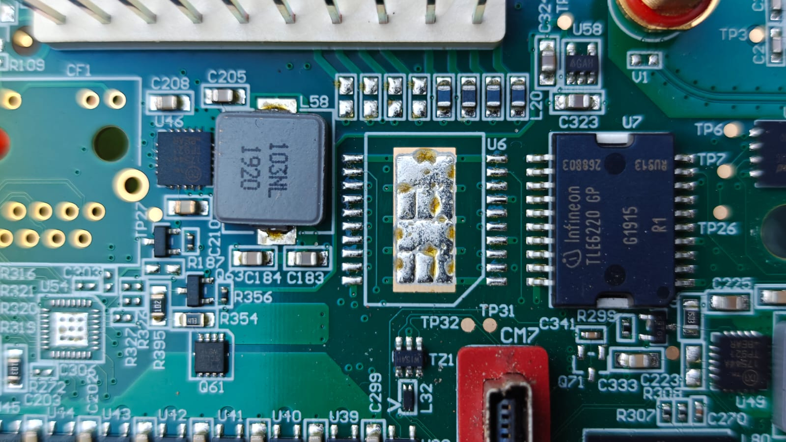

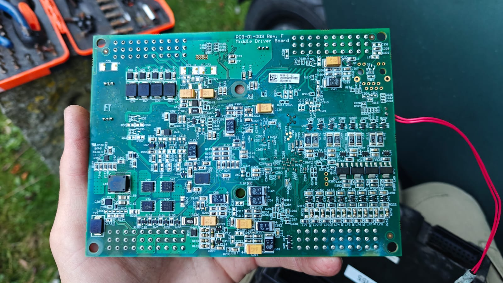

Zuletzt habe ich das MDB ausgebaut und geöffnet. Es hat an dem Display Steckplatz leichte rostspuren und an einem danebenliegen Chip. ansonsten sieht es sehr gut aus. Es sind keine weiteren Schäden zu erkenne. Schaut euch zur Sicherheit aber gerne die angehangenen Bilder an. Vielleicht erkennt ihr ja etwas was ich nicht gesehen habe.
Der Rost an dem Steckerpins kommt von dem Displaystecker. Dort muss irgendwann Wasser eingedrungen sein und hat interessanterweise nur einen Kontakt oxidieren lassen. Wie ich in einem früheren Post bereits geschrieben habe, ist das der, den ich bereits ausgetauscht habe.
Alle anderen Stecker sehren sehr gut aus.
Mein Plan als nächstes wäre, das MDB von jeglichen Oxidationen zu befreien und dann alles wieder zusammenbauen und gucken, ob sich etwas tut.
Kann ich das MDB testen ohne einen Linux PC?
