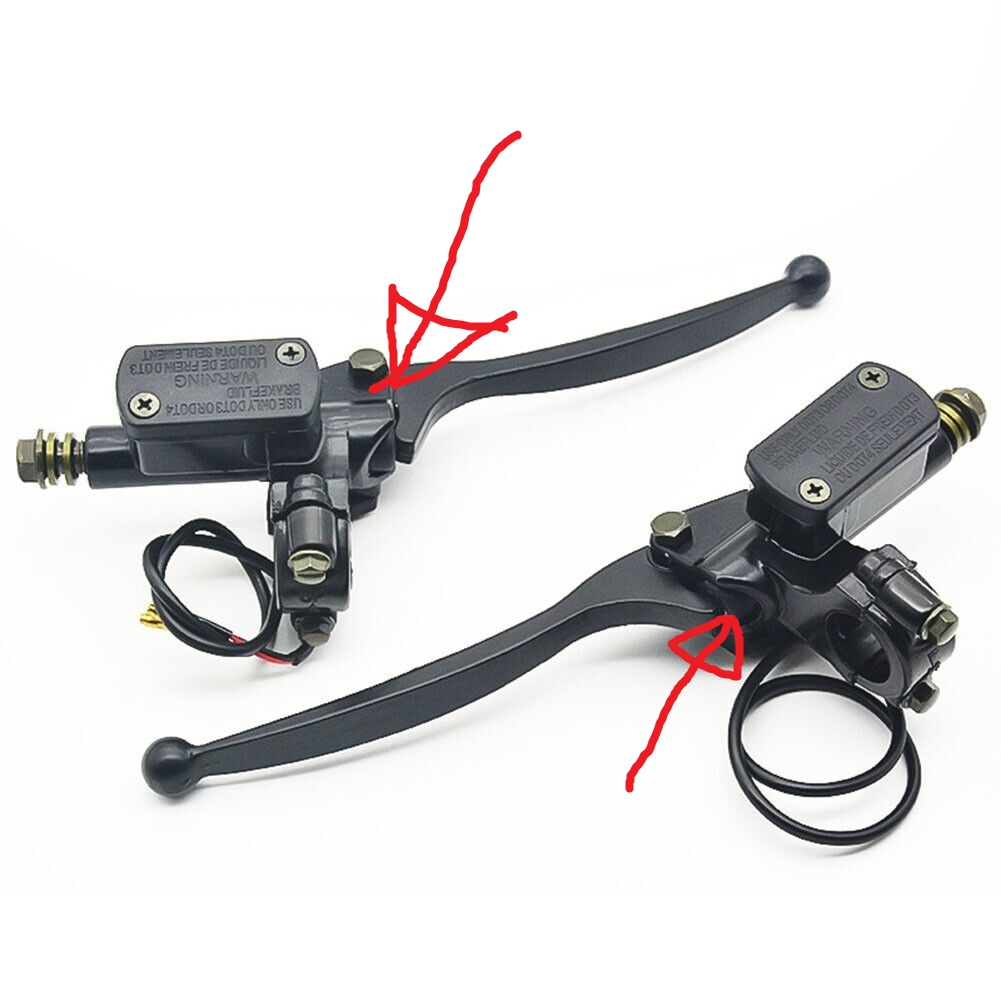

Falcon
Beiträge: 2104
Roller: Benzhou YY50QT6 / Kawasaki
PLZ: 79114
Wohnort: Freiburg / Breisach
Meister
First Nation Indigener
Foundation Mitarbeiter
Re: Unu Pro geht an, fährt nicht
Beitrag von Falcon »
bremse? NEIN!
am hebel und am schalter.
s.bild....

Beitrag von quant516 »
Hab die Stellen auf dem Bild mal ordentlich eingesprüht. Mittlerweile leuchtet die Bremsleuchte durchgehend und ich muss auch einige male die Bremsen richtig drücken, damit ich losfahren kann.
