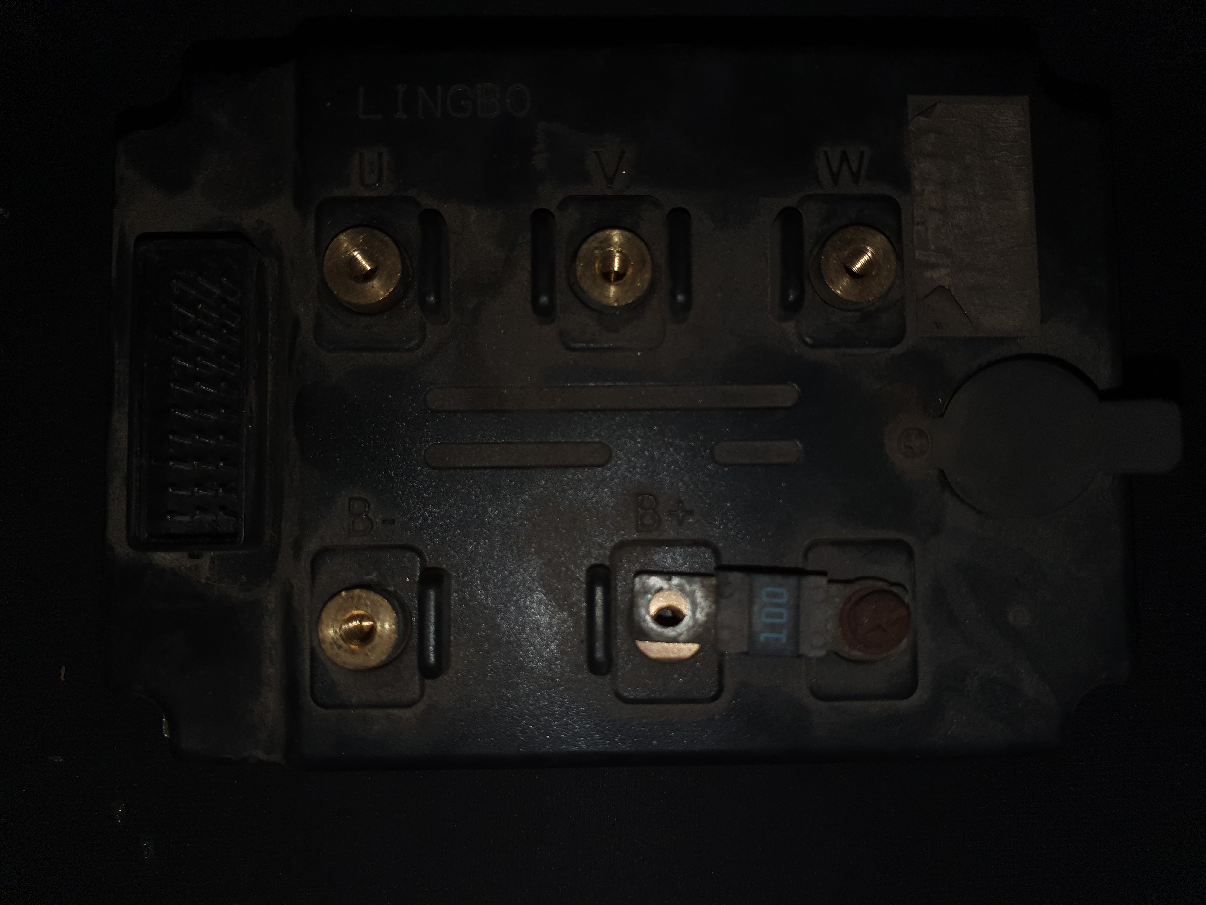

So, ich hatte nun die Zeit den Roller zu meinem Papa zu bringen und auseinander zu bauen.
Ihr hattet auf jeden Fall schonmal mit dem Motor Recht. Wenn die Phase mit der Bezeichnung "U" und dem gelben Kabel abgeschraubt ist, lässt sich das Rad frei drehen. Der Controller selbst, blinkt sechsmal rot. Es ist folgender Controller von LINGBO verbaut:
Leider kann ich das Typenschild nicht mehr lesen. Die Verkabelungsarbeiten traue ich mir defintiv zu.
Wie nun am besten Ersatz besorgen? Hier im Forum oder bei Unu anfragen? Wahrscheinlich bekomme ich dann einen Bosch Controller?
Ich frage mich natürlich immer noch wie das passieren konnte, weil der Controller staubtrocken ist. Aber aus Fehlern lernt man bekanntlich...
Vielen Dank für eure liebe Hilfe!

- error
- Beiträge: 1942
Re: Ich habe meinen Roller umgebracht, oder?
Moin, aus dem Manual kopiert, Error 6:
Da sind wohl tatsächlich auf der gelben Phase die FETs gestorben.
Kann aber leider nicht sagen, ob dein Unu einen Lingbo-Controller mit spezieller Firmware von Unu benötigt.
Billiger wird es wohl, wenn ein aus China bestellter Lingbo passt.
Mach doch mal ein Bild vom Typenschild.

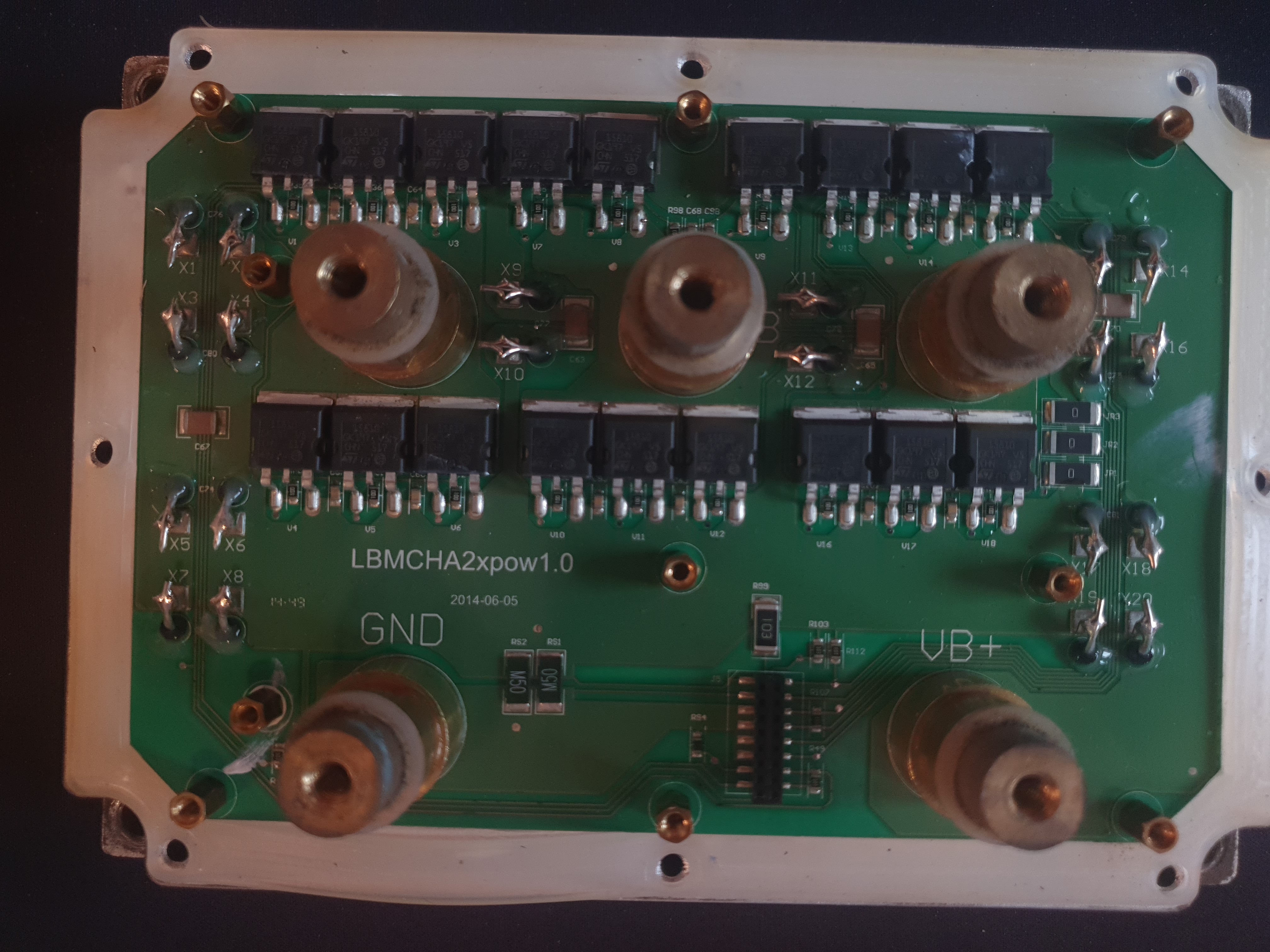

- Beiträge: 49
- Registriert: Mo 5. Mär 2018, 15:59
- Roller: Unu v.1
- PLZ: 4XXXX
leider ist die Typenbezeichnung überhaupt nicht mehr lesbar. Der Sticker ist einfach weiß.

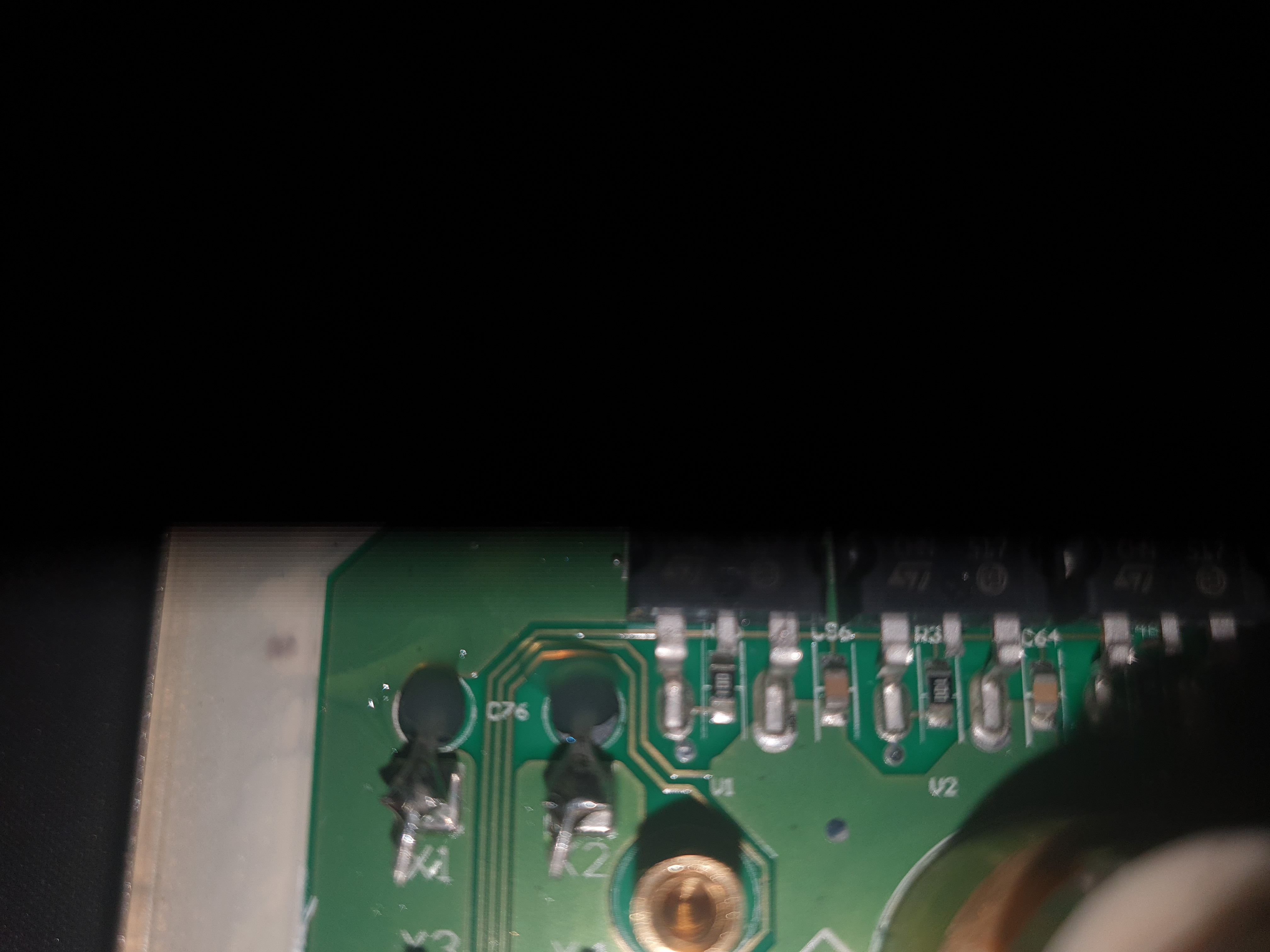

Ich habe den Controller nun auf doof mal durchgepiepst und dabei festgestellt, dass die drei oberen linken Mosfets egal zwischen welchen Pins Durchgang hat. Wäre es einen Versuch wert drei Mosfets neuzubestellen und diese erstmal auszutauschen? kann es ggf. auch nur an dem SMD-Kondesator liegen? Denn der ist in der Mitte gebrochen.
Danke schonmal für die zwei Links. Grundsätzlich passt ja auch ein etwas größerer Controller auf den Unu v1. Sofern die Reparatur hier jedoch möglich ist, würde ich tatsächlich zunächst das versuchen wollen.
- error
- Beiträge: 1942
Wiederhol doch bitte mal die Messung in der Einstellung "Diode" und poste mal die Werte.
Du hast ja auf der Platine genug Vergleichsmöglichkeiten. Meist sterben nur die FETs einer Phase und davon nur die Highside FETs.
Obwohl, wenn das Messgerät im "Piepsmode" reagiert, werden die FETs ziemlich sicher defekt sein.
Den Kondensator kannst du rauswerfen. Wenn er sowieso mechanisch zerstört ist kannst du ihn auslöten oder mit einer Spitzzange zerbeißen. Für die grundsätzliche Funktion ist er nicht zwingend nötig.
Pass dabei aber auf die Leiterbahnen auf. Entlöten ist die richtige Vorgehensweise.
Sollten die FETs auch null Ohm zum linken Pin haben, wird vermutlich noch mehr gestorben sein.
Genauso, wie der Kondensator vermutlich nur ein Folgefehler ist.
